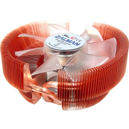

No te lo recomiendo...demasiado engorroso (al menos para mi...)
Yo en los mios llevo ventiladores Zalman con velocidad regulable en funcion de la carga de trabajo. El rango de sonoridad es de 17-32 dB(A)...al minimo ni se nota que está encendido, y cuando tengo que darle "chicha" al equipo (para un render gordo, por ejemplo) se lo subo para mantener la temperatura a raya. Poniendolo a tope si que se oye, pero pocas veces tendrás que ponerlo asi si el uso es de ofimatica "estandard"
Una fotillo del cacharro en cuestion (eso si, hay que fijarlo bien y tener cuidado si se mueve el equipo, que por lo que pesa podría llegar a dañar la placa):
