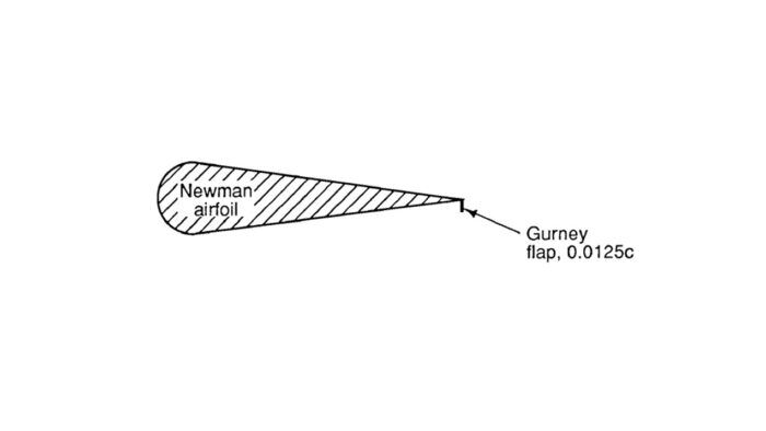

El flap Gurney es esencialmente una pestaña, generalmente de aluminio o fibra de carbono, que se monta perpendicularmente al flujo de aire en el borde de salida del alerón. Aunque su altura es pequeña (normalmente entre el 1 % y el 2 % de la longitud de la cuerda del ala o alerón), su impacto es significativo.
El principio detrás de su funcionamiento es bastante ingenioso: al crear una pequeña separación en el flujo de aire en el borde de salida, se genera una zona de baja presión detrás del alerón, lo que aumenta la sustentación (o carga aerodinámica, en el caso de un coche). Esto se traduce en mayor agarre en curvas sin un aumento drástico en la resistencia al avance, un equilibrio crucial para los ingenieros de aerodinámica.

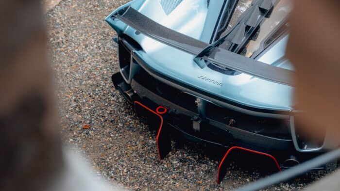

En coches de calle, aunque su uso es menos común debido a las preocupaciones de eficiencia. Sin embargo, también es habitual en algunos superdeportivos de distintas marcas centradas en el alto rendimiento. Ferrari, Porsche o McLaren (entre otros) han adoptado versiones del flap Gurney para maximizar su carga aerodinámica en pista. Estos modelos están diseñados para ser rápidos en circuitos, donde la carga aerodinámica es más importante que la eficiencia a alta velocidad.
