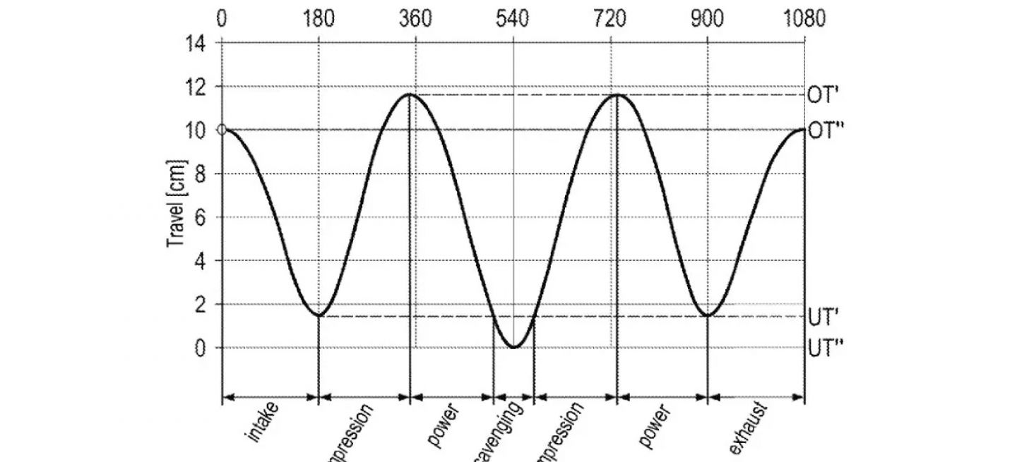

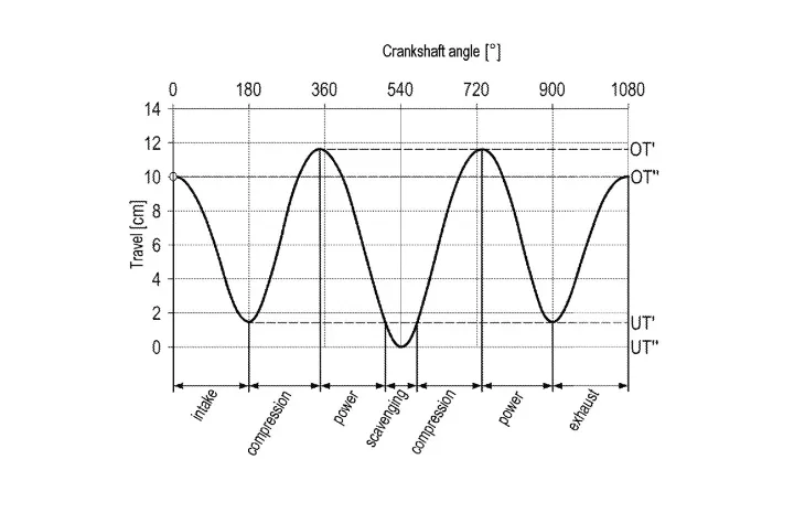

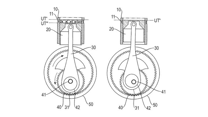

Porsche ha presentado una solicitud de patente ante la USPTO (número de solicitud 18/585.308) para un diseño de motor innovador que se describe como de "dos tiempos por tres", desarrollado en colaboración con la Universidad Técnica de Cluj-Napoca en Rumania. La solicitud, en realidad, reclama prioridad sobre una solicitud de patente alemana que Porsche presentó en febrero de este año.

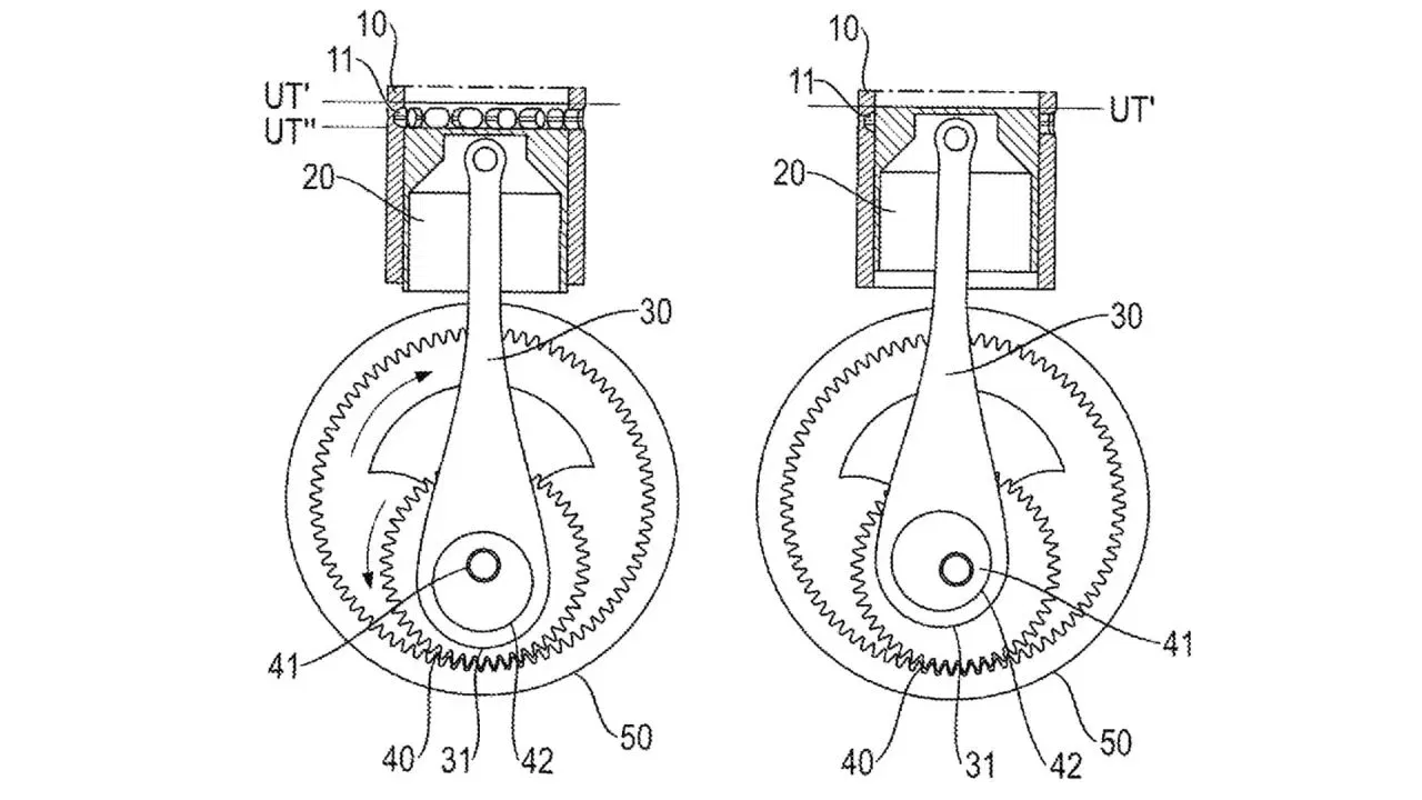

El motor propuesto cuenta con un mecanismo de cigüeñal único que se mueve dentro de un anillo (anillo), lo que produce un movimiento similar al de un espirógrafo de juguete. A diferencia de los motores convencionales, la rotación del cigüeñal crea dos puntos muertos superiores (TDC) y dos puntos muertos inferiores (BDC) diferentes durante el ciclo.

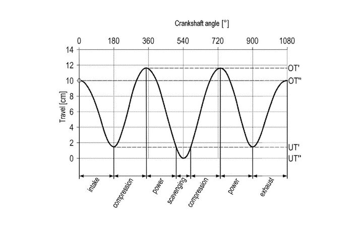

Este motor completa un ciclo completo con un giro de 1080° del cigüeñal, funcionando efectivamente como un ciclo de seis tiempos. Sin embargo, también se caracteriza por tener dos procesos de tres tiempos, cada uno de los cuales incluye un tiempo de potencia y uno de compresión. Las seis fases del ciclo del motor son:
1) Admisión
2) Compresión
3) Poder
4) Compresión
5) Poder
6) Escape
Durante este ciclo, el pistón alcanza el PMS más alto entre el segundo y el tercer tiempo, y nuevamente entre el cuarto y el quinto. Alcanza un PMS más bajo entre el sexto y el primer tiempo. El PMI se encuentra entre el primer y el segundo tiempo, y nuevamente entre el quinto y el sexto, con un PMI más bajo durante la fase de barrido entre el tercer y el cuarto tiempo.
La disposición de los cilindros es fundamental para la implementación de este método. Incluye un pistón conectado a una rueda planetaria a través de una biela. La rueda planetaria se acopla a un anillo y gira dentro de él, conectada al cigüeñal. La disposición excéntrica única del elemento de conexión en la rueda planetaria permite que el pistón alcance los puntos muertos especificados en diferentes posiciones, lo que facilita el ciclo de seis tiempos.
El cilindro también cuenta con puertos y válvulas de barrido que controlan el flujo de la mezcla de aire y combustible y los gases de escape. El sistema también puede incluir mecanismos para ajustar la relación de compresión y la sincronización, optimizando aún más el proceso de combustión. Es posible que la fase de barrido adicional pueda incluso ayudar a aumentar la eficiencia de los e-combustibles sintéticos, o incluso ayudar en la combustión del hidrógeno. El hidrógeno es conocido por su volatilidad, lo que también permite que el combustible se queme con mezclas de aire y combustible extremadamente pobres; de hecho, el hidrógeno puede funcionar con un valor Lambda superior a 2,00, y he oído hablar de él hasta con un valor Lambda de 7,00.
Se afirma que el diseño produce más potencia que un motor tradicional de cuatro tiempos debido a la carrera de potencia adicional, al tiempo que ofrece una combustión más limpia que un motor de dos tiempos. La configuración es flexible y puede incluir varios cilindros, idealmente en múltiplos de tres, lo que permite adaptarla a varios diseños de motor, como configuraciones en línea, en V, en W o planas/boxer.

Porsche ha revelado una idea extraña (y posiblemente brillante) para un motor de combustión de seis tiempos. Si no conoce los fundamentos de un motor de combustión interna, intentaremos simplificarlo. Si sabe cómo funcionan los motores... intentaremos simplificarlo.
Con muy pocas excepciones, todos los automóviles con motor de combustión utilizan un motor de cuatro tiempos: admisión, compresión, potencia y escape. La carrera de admisión es donde el aire y el combustible ingresan al cilindro. La compresión es cuando el pistón empuja esa mezcla hacia la parte superior del cilindro. La mezcla se enciende, empujando el pistón hacia abajo para la carrera de potencia. El escape es el paso final, que empuja el gas restante fuera del cilindro.
Los diseñadores de Porsche creen que pueden añadir a este proceso otra etapa de compresión y potencia. Los documentos presentados ante la Oficina de Patentes y Marcas de Estados Unidos describen específicamente esto como "seis etapas individuales que pueden dividirse en dos secuencias de tres etapas". Los pasos añadidos se producirían entre la etapa de potencia y la etapa de escape tradicionales. La primera secuencia, entonces, sería admisión-compresión-potencia, seguida de compresión-potencia-escape.
Para lograrlo, la patente de Porsche muestra un cigüeñal que gira sobre un anillo con dos círculos concéntricos: un anillo. Esto alterna el punto central de rotación, lo que reduce ligeramente el recorrido del pistón (punto muerto inferior) para las carreras adicionales. Eso, a su vez, cambia la compresión, ya que el pistón no se desplaza tan arriba (punto muerto superior) en el cilindro. Y eso también significa que este motor tiene dos puntos muertos superior e inferior.
¿Por qué tanta complejidad? En resumen, este diseño tiene el potencial de generar más potencia con una mayor eficiencia. En un motor típico, solo uno de cada cuatro tiempos genera potencia. Esto cambia la fórmula a uno de cada tres tiempos y también quema la mezcla de manera más completa. Por supuesto, la desventaja es la complejidad añadida. Queda por ver si las ganancias son suficientes para justificar el diseño.

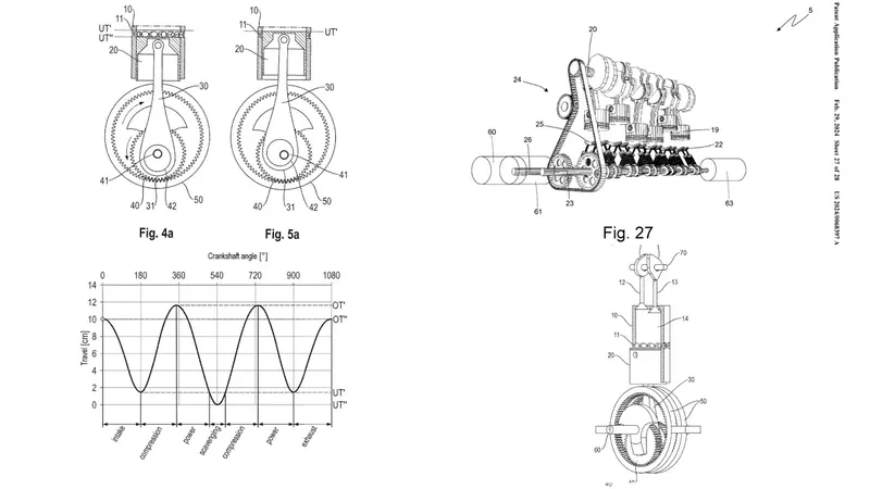

Los ingenieros de Porsche han pensado en incorporar una etapa adicional de compresión y expansión como parte de un ciclo que implicaría una vuelta más del cigüeñal, es decir, hablaríamos de tres vueltas completas. Los documentos presentados describen específicamente esto como "seis etapas individuales que pueden dividirse en dos secuencias de tres etapas". Los tiempos añadidos se producirían entre las etapas de expansión y escape tradicionales, de manera que la primera secuencia sería admisión-compresión-expansión, seguida de compresión-expansión-escape.
Para lograrlo, la patente de Porsche muestra un pistón conectado a través de una biela a una rueda planetaria que está comunicada al cigüeñal y gira sobre una suerte de anillo. La presencia de este mecanismo permitiría que se generasen dos nuevos puntos muertos superior (PMS) e inferior (PMI), de manera que a lo largo del ciclo se tendrían dos PMS y dos PMI diferentes. Es decir, el pistón no llegaría tan abajo ni tan arriba dentro del cilindro durante unos tiempos determinados, tal y como se puede apreciar en la siguiente imagen.
Después de toda esa complejidad se obtendría más potencia y una mayor eficiencia. Al fin de cuentas, en un ciclo estándar de cuatro tiempos solo una de las cuatro etapas transforma la energía química de la mezcla en energía mecánica. Con el ciclo de Porsche serían dos de seis las etapas encargadas de hacer lo propio, además de que la mezcla se quemaría mejor debido al tiempo adicional. Por supuesto, la desventaja es la complejidad añadida. Queda por ver si las ganancias son suficientes para justificar el diseño…

Sigo sin acabar de pillarle el tranquillo ...
Admisión
Comprime
Podeeeeeeeerrrr .. imaginemos que es explosión
Vuelve a comprimir (lo que ? )
Vuelve a hacer explosión (de que ? )
Y larga por el escape .
Repito que no lo he pillado ..
2 explosiones sin admisión .. ni escape . O no quema todo a la primera con lo cual pierde podeeeeeeeeeerrrrrr ... Osea haz todo el poder en la primera como toda la vida o no entiendo que c**o hace explosionar de segundas sin haber liberado.

Es una forma de reaprovechar gases del ciclo anterior. El ciclo termico es ineficiente, de esta manera con las aperturas variables de las valvulas vas controlando cuanto aire regeneras o no. Ademas al requemar particulas te quitas egrs y mas filtros. Imagino que por ahi van los tiros

Todas seran malas, mas o menos segun carga del motor. Seguramente no suban mucho de vueltas. Y hay otra jugada que sera conpleja de narices que es equilibrar el cigueñal a nivel dinamico tiene que ser un dolor de eggs, porque el recorrido va variando, me estalla la cabeza solo de pensar en como meter otra ecuacion para la distancia al centro de rotacion. Porque por ejemplo no pueden poner un arbol contrarrotante ya que no tienes la misma distancia en cada giro...nose, se me hace un complejidad diabolica

Entiendo que compensarán las combustiones ricas y pobres, ciclos tres y cinco, con los pistones contrarios. No me preguntes cómo lo van a hacer para compensarlo. Tengo ganas de ver un video de cómo funciona realmente a nivel termodinámico y mecánico.
