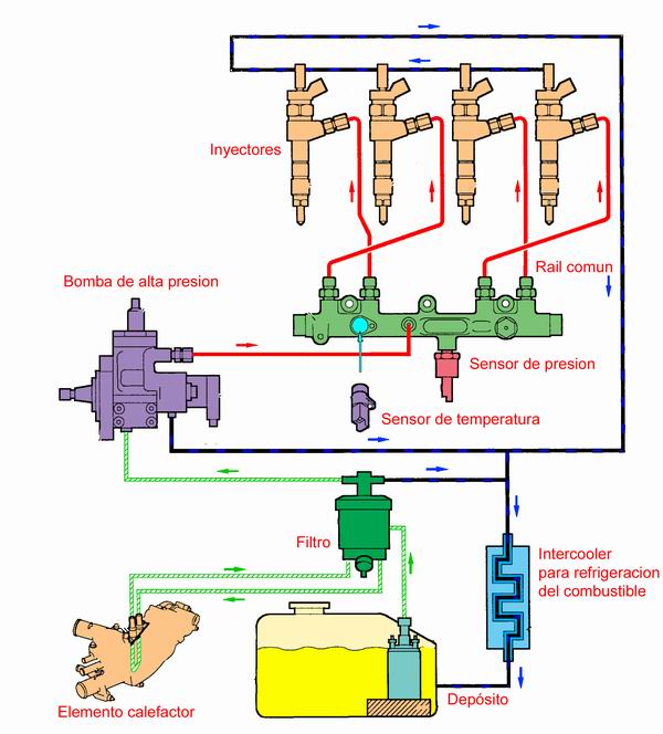

Resulta que siguiendo un hilo en el forocepos he leído que los E46 llevan un radiador/enfriador de gasoil (del que no tenía ni idea), peeeero... c**o, que me pongo a buscar en el Real OEM y no veo nada. O soy muy torpe -más que probable- o están equivocados por allí.
¿Os suena?. ¿Algún hacha pone un link o dibujo del mismo?.

Como menciona en el hilo que he linkado, ese radiador se usa sólo en el motor M57 (30d 184CV)
02 Radiador de combustible 1 13327792140

¿Es un radiador por aire? A mi cabeza se le escapa que se puede lograr bajando la temperatura del combustible unos grados.

y yo pregunto ....Y que funcion hace?enfria el gasoil vale , pero ¿paque?

Será para el gasoil de retorno al deposito, el sobrante. Para que no entre el gasoil caliente en el tanque.

Es un radiador por aire Sí, por esto están en los 330d 184cv cerca del frontal, y si que refrigera el gasóleo.
Goin;8041100 dijo:
Creo que es radiador de aceite!
Es radiador de gasiol, el de aceite viene en la parte que está en filtro de aceite, lleva un enfriador al que le llega agua del bloque.
joseluu;8041702 dijo:
Eso sería otra cosa, porque a lo mejor el propósito es enfriar el aceite caliente con el gasoil frio. Tiene más sentido.
Jose Luis
Negativo, esos radiadores vienen independientes...no tiene sentido enfriar el aceite con el gasóleo, no pueden mezclarse.
Para enfriar en aceite tienes un enfriador de aceite al que le llega refrigerante (son independientes), está junto al filtro de aceite, verás una pieza con láminas.
