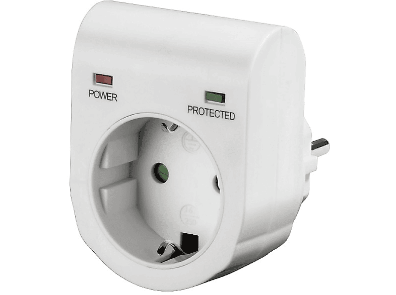

    Solo por el precio comparado con el de Lidl, lo dice todo, pero si el posible problema puede ser un pico de tensión, con un protector de este tipo lo tienes solucionado y para un uso particular, creo que con el de Lidl hay suficiente, yo tengo un Ferve de hace muchos años y desde que compré el de Lidl, lo he usado varias veces para una recarga y sin problemas, eso si, siempre con la batería desmontada, pues en mi garaje no hay ninguna toma de corriente.

    Pero ese protector,es para la toma de 220v de la red.
    No para la salida de 12v.del cargador
    Creo

    En los supresores de sobretensiones también hay clases, no son todos ni iguales ni efectivos.
    La sobretensión también la puede causar el propio cargador, no es simple diseñar un circuito de potencia cuyos modos de fallo eviten causar más daño.
    En cualquier caso, tener la batería fuera del coche limita los daños potenciales, aunque sigue siendo importante que el cargador gestione bien la secuencia de carga, especialmente para AGM. En eso tampoco son iguales todos los cargadores.

    Correcto, limita las sobretensiones que puedan llegar al cargador.
    Eso reduce averías del propio cargador y de lo que haya detrás, aunque sea solo parte de lo necesario.
