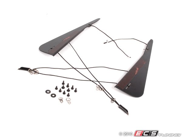

Subo la información que tengo para el cambio de los "Batwing"
Archivos adjuntos
  • cambio del revestimiento interior del techo en la capota.pdf
    985,9 KB · Visitas: 64
