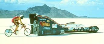

en el caso de la bici de la primera foto... cual sera la finalidad de montar la horquilla del reves?
el asiento es igual que el mio, se usan mucho en holanda, es duro pero muy comodo.
:goodpost:
No lo se seguro, pero creo que lo de la horquilla es para que se autoalinee con la carretera por efecto físico.

Puedo intentarlo a ver si se me entiende. El problema es que como lo llevan montado no es algo normal ni en coches ni en motos.
Iba a empezar hablando lo que es el ángulo de avance de dirección o caster y de la distancia de trail y ofset (motos) y de su influencia en la capacidad de giro en los vehículos pero creo que va a ser más sencillo que haga un dibujito dado que la situación que nos encontramos no es normal ni en coches ni en motos.
Si te fijas en el dibujo es una secuencia de imágenes que muestra como si estuvieras montado en la bici mirando a través del tubo de la pipa de dirección.
El primer caso es el normal, con el buje de la rueda adelantado sobre el eje de ese tubo por el que miras. El caso es que la carretera ejerce una fuerza hacia atrás sobre el eje de la rueda solo por el hecho de que esta avanza (flechita pequeña). A cierta velocidad puedes ver como en cuando la rueda coge un poco de giro esta fuerza tiende a terminar de girar la rueda. (secuencia de arriba)
En la secuencia de abajo puedes ver como esa fuerza tiende a alinear la rueda otra vez. Por contra nos resultará más complicado girar el manillar de la bici por esto mismo. No se si alguna vez has cogido una bici que haya chocado con una pared o algo y se haya metido la horquilla para dentro pero se nota un montón.
No se si se me ha entendido pero si ya me es complicado expresarme bien en vivo no quieras imaginar lo que me cuesta en un foro.

me ha costado una segunda lectura pero si,,,,ha quedado claro.Gracias Crack :amo2:
