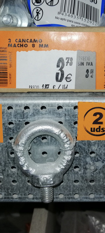

KenLou
X1 U11
12 Jun 2023
242
214
Sobre la red de la parte trasera de los asientos delanteros, el mío lo que trae es como una bolsa tipo saco de marsupial.
Y en relación a los no ganchos del maletero, te los vende BMW por 12€ cada uno nada menos.
Yo le puse unos cancamos machos del 8 se enroscan perfectamente en los agujeros hembra, antes quitar la tapa que los cubre, obvio, y listo para enganchar pulpos, una red o lo que sea, por 1'78€ cada uno en Leroy Merlín.

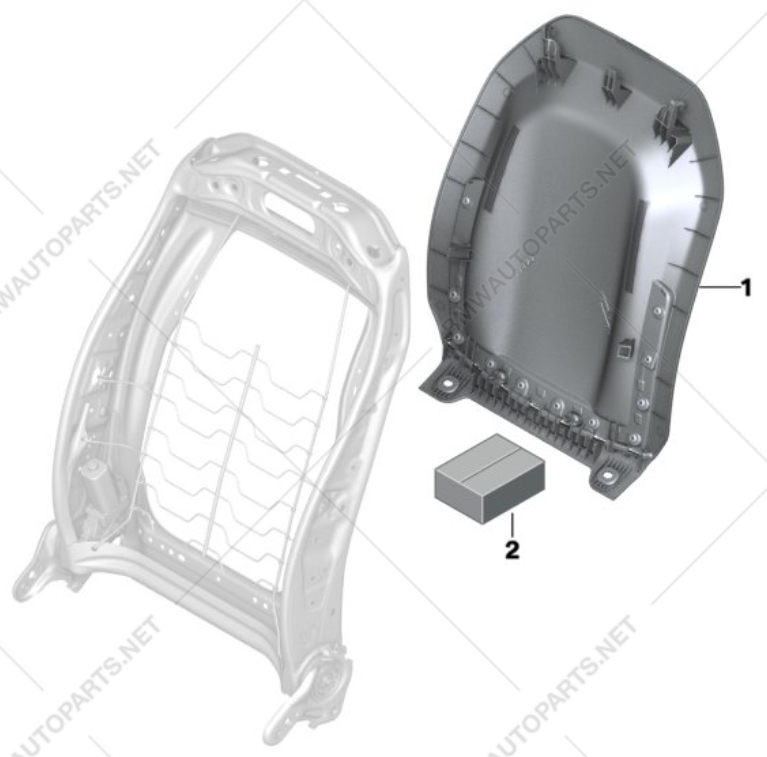

Y sabéis si se puede montar la red?
Supongo que si buscas el VIN de la pieza que la trae (el respaldo de plástico entero de atrás), no hay problema.
Yo busqué el VIN del portavasos delantero que se vende en EEUU, que es adaptativo, y cambié los míos delanteros por esos.
Mira, una búsqueda rápida:
https://www.leebmann24.com/de/de/product/bmw-bezug-sportsitz-lehne-leder-links-10720677
Por cierto, veo que los asientos del U11 y el U06 (serie 2 active tourer) son los mismos.

Hola,
En realidad es la pieza “Panel Trasero”:
Esta en concreto, parece ser el “Panel trasero” del asiento que si lleva la rejilla porta revistas, por los agujeros laterales que hay debajo del número (1).
Tiene la referencia “Rear Panel” 52 10 5 A1C 569 y un precio de 188,87 €.
Como son dos asientos hay que pedir 2 unidades y multiplicar el coste por dos.
He buscado la pieza equivalente que no lleva rejilla pero, de momento, no la he encontrado.

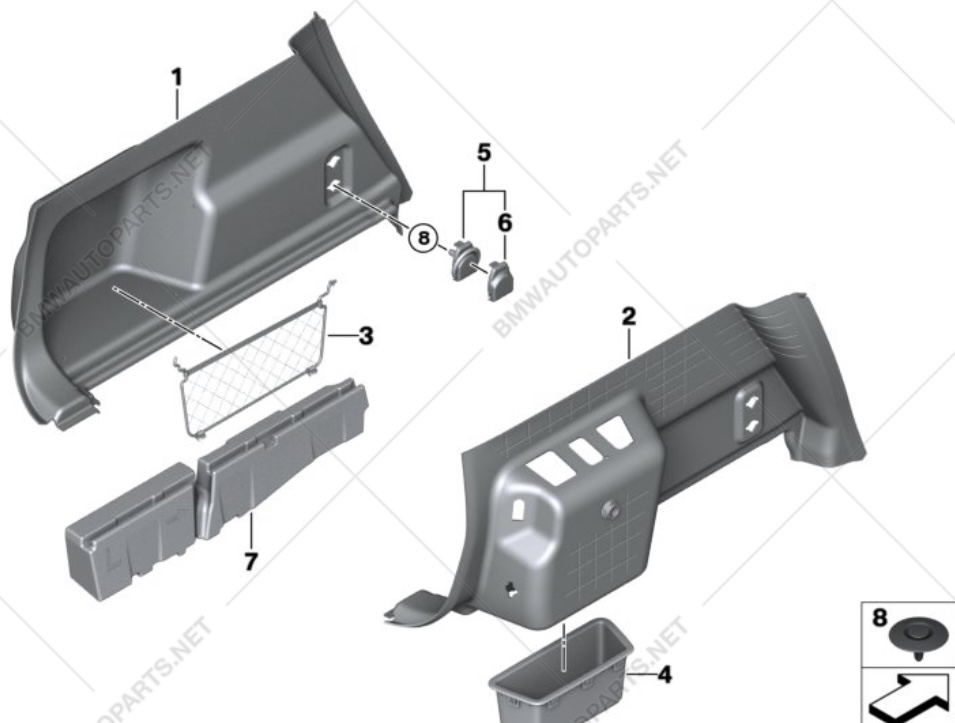

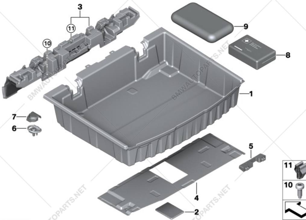

Hola,
Sobre las argollas del maletero, ver foto:
Solo tiene argollas cerca del asiento trasero, pero no cerca del portón.
Si lleva argolla, lleva la pieza (5), si no tiene argolla puede llevar el embellecedor (6) o directamente la tapeta (8).
La argolla (5) tiene el código 51 47 7 271 174 y cuesta 12,11 €.
Si no lleva argolla pero si embellecedor (6) tiene el código 51 47 7 274 764 y cuesta 3,89 €.
Si no lleva el embellecedor y directamente lleva la tapeta (8) tiene el código 51 47 5 A21 CC8 y cuesta 2,49 €.
Como se puede ver, el ahorro es de unos 10 Euros aprox por argolla, unos 40 Euros por coche. No es un gran ahorro, pero todo suma.
Adjunto otra foto del maletero:
En esta foto, el (6) es la argolla y el (7) el embellecedor.

Hola,
A eso me refería yo, que no había ganchos en la parte posterior.
Los cercanos a los asientos entiendo que son para la red vertical y ya.

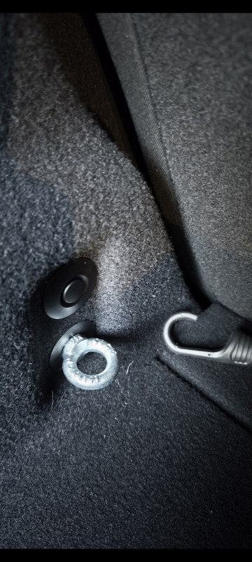

KenLou
X1 U11
12 Jun 2023
242
214
Uno de estos en las cuatro esquinitas de mi maletero.
Económico y práctico. Por su robustez me parece que soportan una mayor presión que las arandelitas de Bmw.
