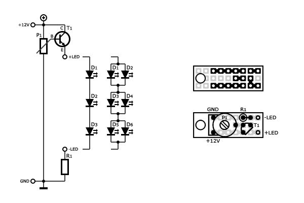

    A unas malas siempre puedes usar un circuito en emisor común y regular el voltaje de salida... pero ojo, en este caso debes asegurarte de que el transitor soporta la corriente que quieres pasar por el...

  9. dudu850
    dudu850 Forista
    10 Ago 2003
    3.242
    4.576
    Ojo, en el esquema los voltajes son orientativos...funciona exactamente igual con 0 y +13,5.. ( es lo que he usado yo en mi 8 para regular la intensidad de algunas partes de los interiores del coche )
