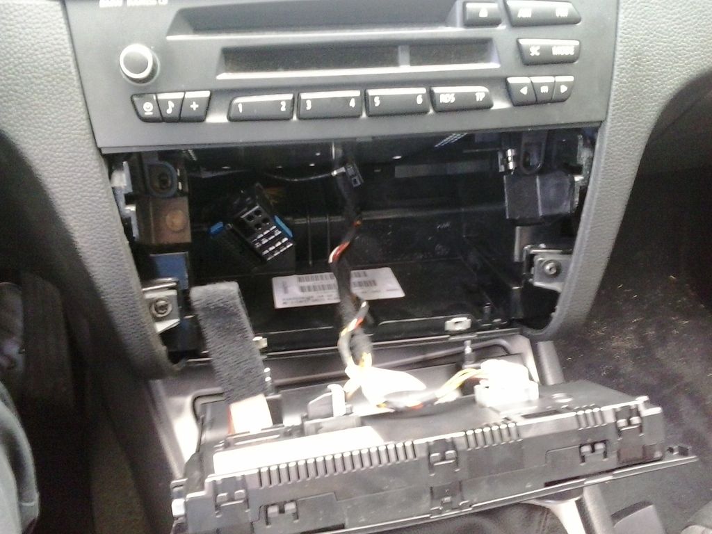

    Para sacar la radio es necesario sacar primero el climatizador o a/c que va unido a la pieza inferior donde van los botones del sensor de parking, start/stop, etc.. No es imprescindible sacar del todo esa pieza pero es mucho más cómodo a la hora de enchufar y desenchufar cables. Vamos a ello:

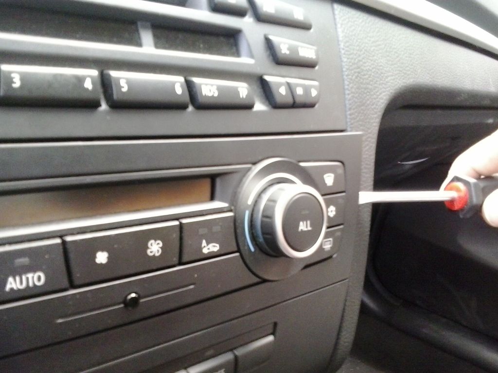

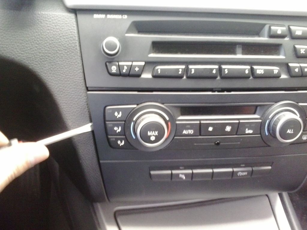

    Para sacar el climatizador lo primero que hay que hacer es meter el destornillador plano más o menos en el punto medio del climatizador. Hay que meterlo bien, más o menos un centímetro y para no hacer palanca sobre el marco. Esto debe hacerse con cuidado para no dejar marcas.

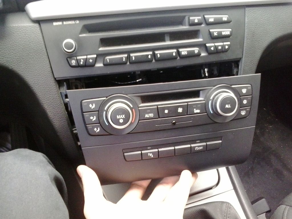

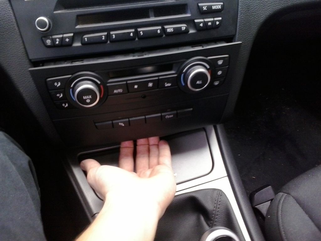

    Una vez hagáis palanca a ambos lados el clima saldrá solo. Para desenganchar la parte de abajo y poder trabajar con comodidad hay que meter la mano debajo y presionar hacia arriba la tapita de plástico que va encima del cenicero. Entonces, metiendo los dedos en el huequecillo que se forma entre la botonera y la tapita, hay que meter un tirón fuerte. Este paso hay que hacerlo con cuidado pero con bastante fuerza. No os asustéis si suena muy fuerte al salir jeje. También se puede quitar la tapita pero cuesta un poco. Este paso no es imprescindible así que si os da miedo no lo hagáis pero yo personalmente prefiero hacerlo.
    A continuación se puede retirar el módulo completo.

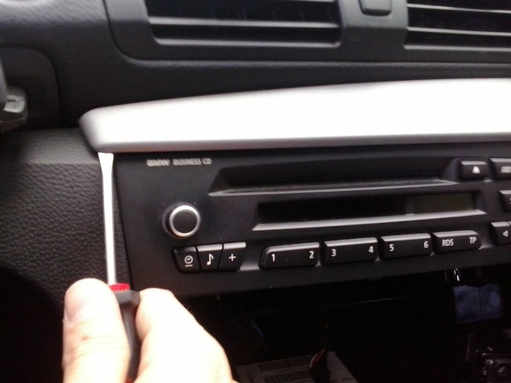

    El siguiente paso es quitar el panel superior del salpicadero. Se hace muy fácil con el destornillador plano desde el borde.
    No es necesario quitar toda la moldura, basta son levantar la mitad.

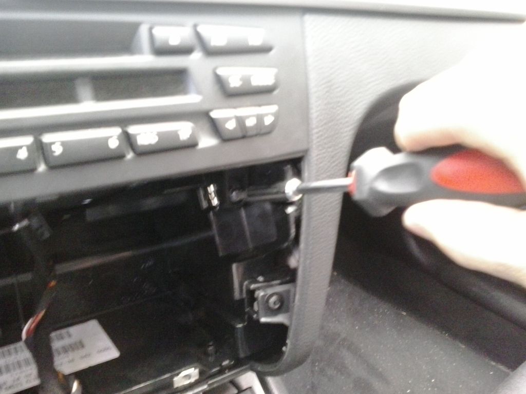

    La radio esta fijada por dos tornillos de estrella bastante accesibles. Si no habéis retirado el clima completamente tened cuidado de que no se caigan los tornillos en medio de los cables, mejor usar un destornillador imantado.

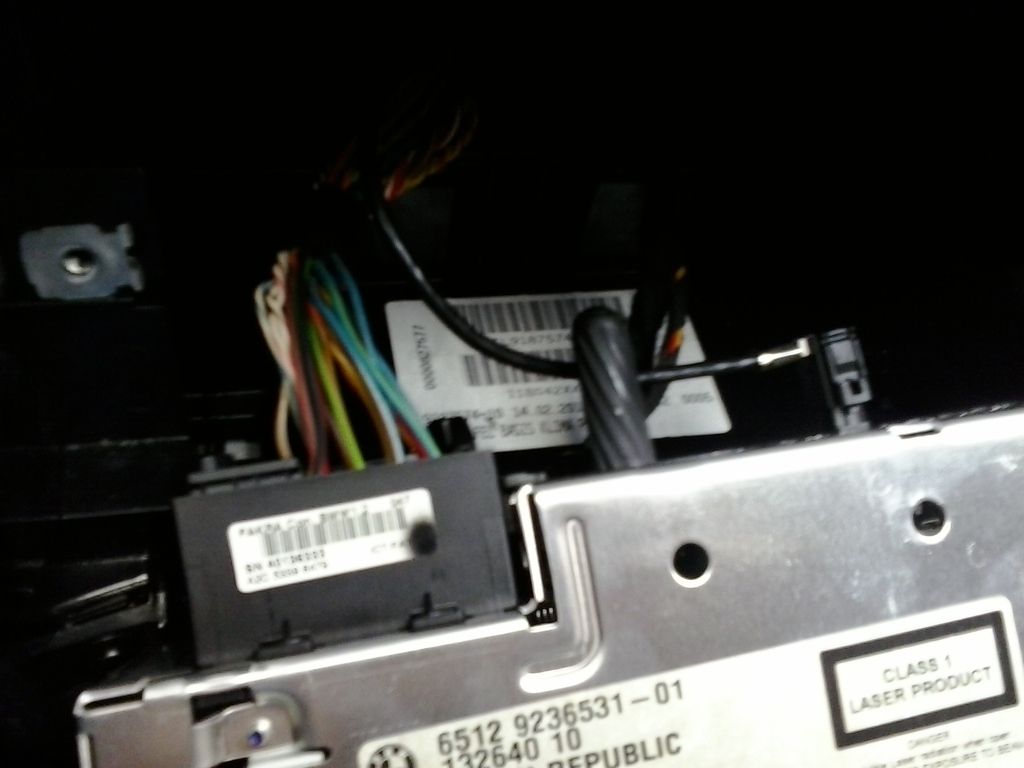

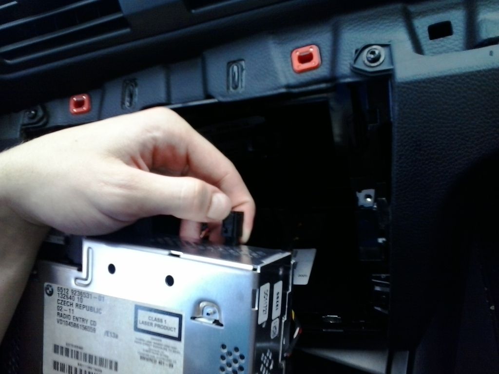

    Una vez hemos sacado los tornillos, tiramos de la radio hacia nosotros. Cuidado que no sale mucho ya que los cables se lo impiden. Hay dos cables que tenemos que desconectar, el de la antena y el taco de cables principal que va a la radio.
    *La antenita de goma que hay en medio no es una antena, simplemente sirve para que la radio quede bien fijada al salpicadero por su parte posterior y si la radio nueva no la tiene os recomiendo ponerla (se quita desenroscando).

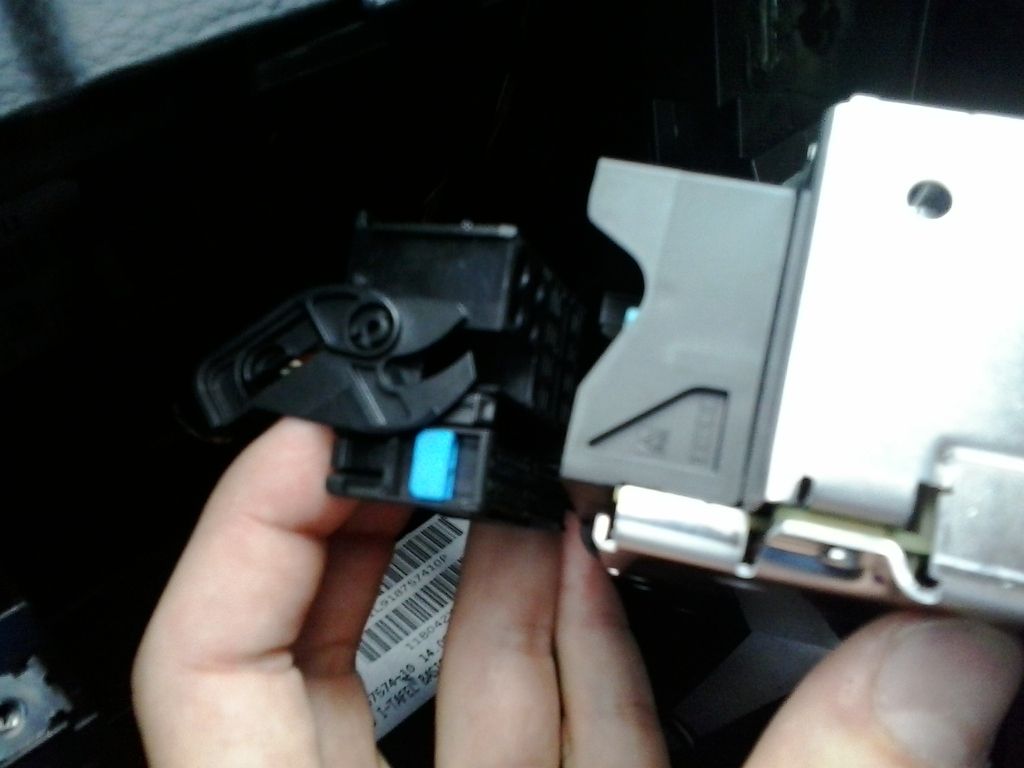

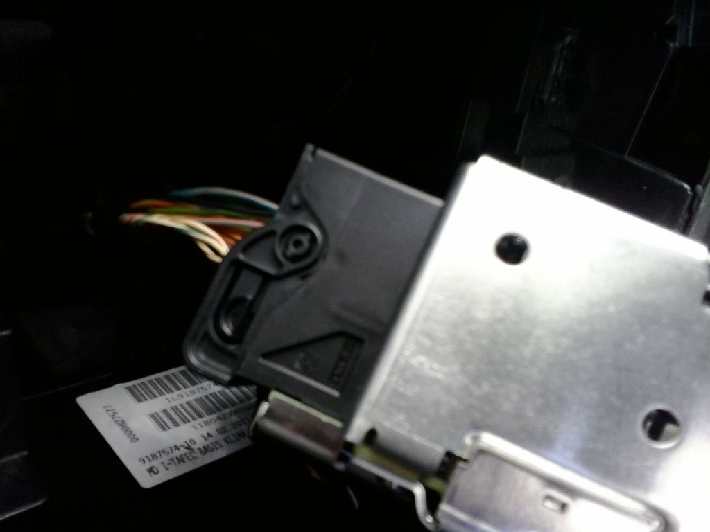

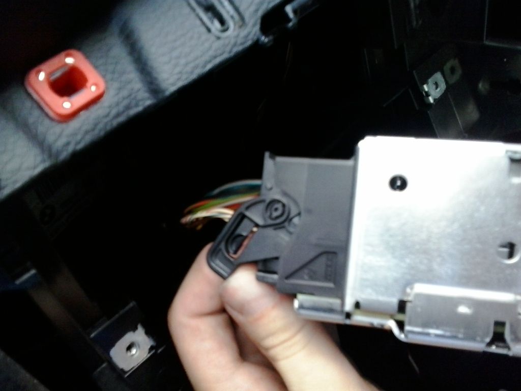

    Para extraer el taco de cables, es necesario levantar una pestaña grande, que hace de seguro. Una vez se levanta, sale solo. Os pongo unas fotos para que sepáis como levantarla.
    En el primer movimiento está durita y hará un click.
    Para extraer el cable de antena hay que presionar una pestañita que tiene la clavija y tirar.
    Bien, ya tenemos la radio desconectada. Ahora si comparamos la parte trasera de las dos radios, podemos ver que el conector principal está puesto al revés en la Professional. Pero esto no es problema, basta con girar el taco de cables y conectarlo. Todo encaja a la perfección y nos daremos cuenta enseguida porque se enciende una luz roja por la parte de atrás y comienza a hacer “ruiditos”.

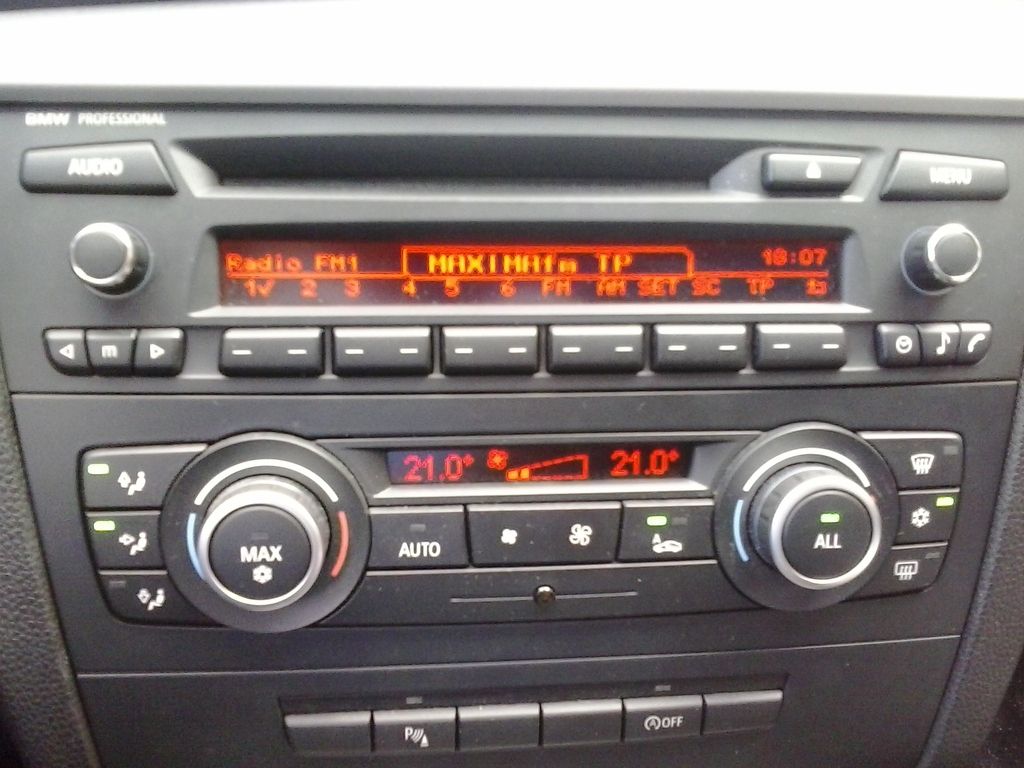

    Por último encajamos el clima (cuidado con la parte de abajo) y ponemos la tapa cromada. Y LISTO!

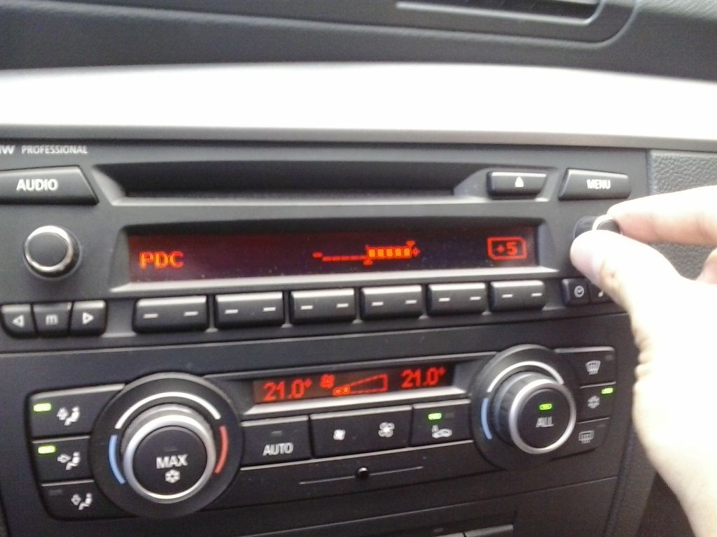

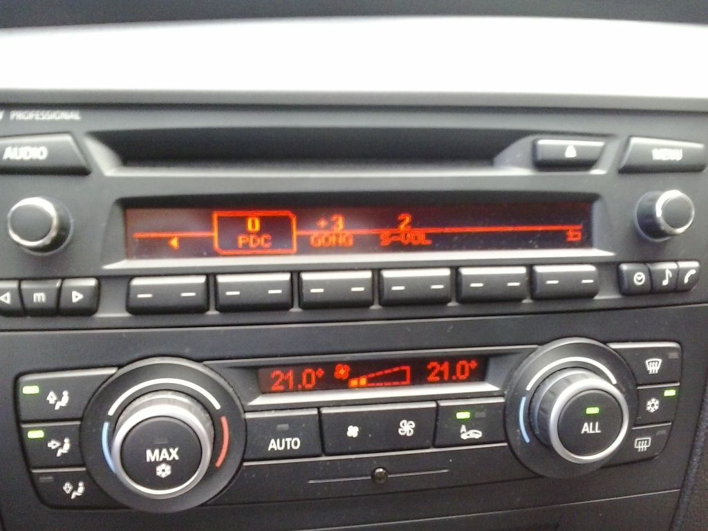

    • Para mi asombro el PDC también ha funcionado aunque ha sido suerte, es posible que os toque codificar. Lo he subido a tope y tengo que decir que si la música está alta el PDC se oye poco, suficiente pero poco. Igual es cosa mía.

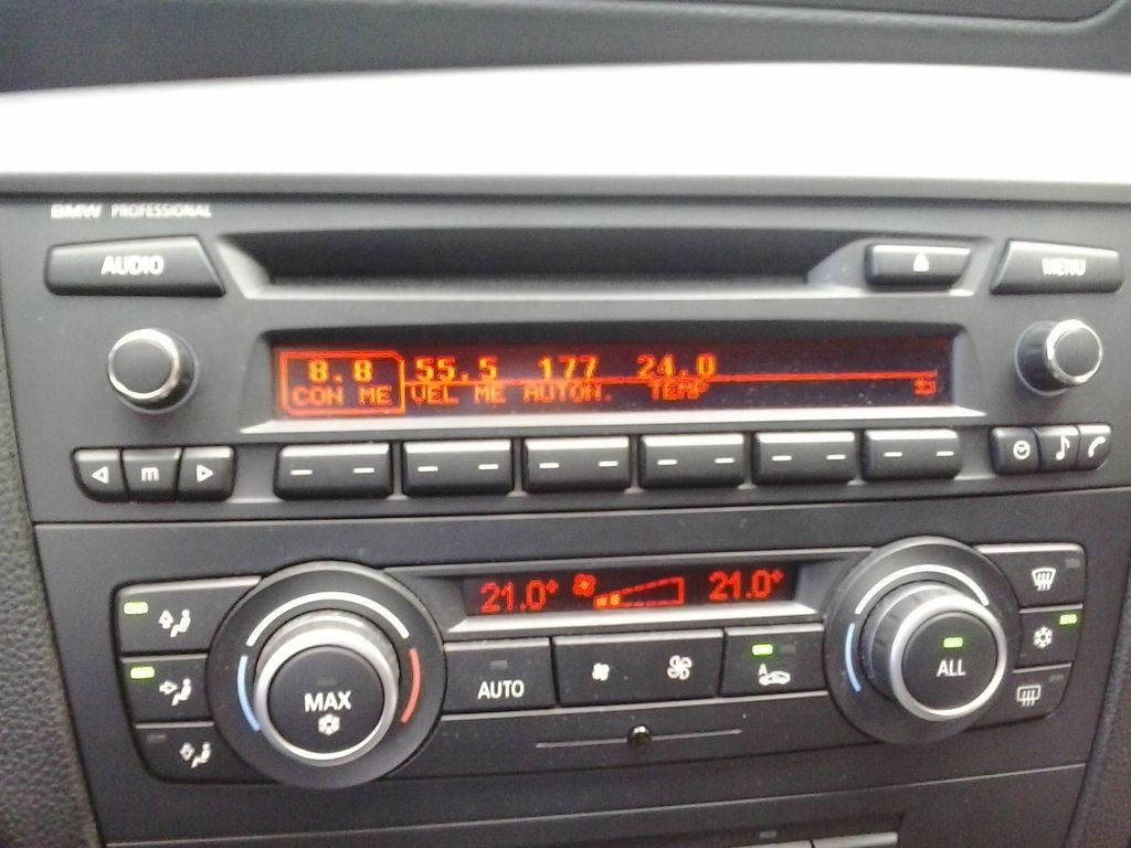

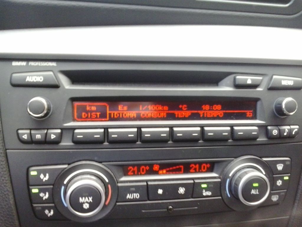

    Aquí os dejo algunas fotos en funcionamiento con los nuevos menús a los que no tenía acceso desde la business:

    He hecho este brico pero tengo un problema y nose si es fallo mio o que, a ver si alguien puede ayudarme.
    He cambiado la radio Business por la professional y desde entonces no se me oyen los sensores de aparcamiento. Alguien sabe algo?
    Saludos!
  9. DeiBCN
    DeiBCN Forista
    16 Mar 2010
    1.360
    133
    Berlín
    Porque hay que codificar la radio.
