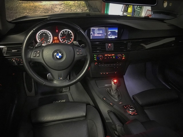

Ya que me lio con el interior m3, tenia pensado poner las molduras carbon leather y la consola central de m3.
Mi duda es si se puede reequipar el selector completo de marcha de m3 para que quede oem tal que asi:
Lo que no quiero es cambiar solo el pomo y que quede asi:
No encuentro nada en foros yankees, alguna idea? Gracias!

No podrás porque es tipo joystick el del m3. Y las molduras de cuero carbono yo las tuve y las vendí no destacan nada

A que te refieres con tipo joystick? Si cambio el selector completo no funcionara?

Pues que al igual que en los 35 con dkg accionas la palanca y vuelve al sitio mientras los steptronic van mediante posiciones accionadas manualmente.

No se si codificando podrías poner ese step y que sea el propio step quien mande la señal automáticamente. Yo le puse el pomo de un 35 dkg hace tiempo

Pero eso depende del selector que va debajo del pomo, si se cambia por el del m3 no volvera como oem? O cambia algo mas.

Yo creo que el step, la palanca por dentro debe llevar algún pequeño motor o algo que reciba las órdenes

Las fotos que pones es un step que le han cambiado el pomo por el de un M, y si se puede, hay en foros americanos algun tuto del proceso.
Lo de cambiar todo el mecanismo, como dice ivan no se puede ya que es totalmente diferente.

Bueno he comprado pomo y selector completo, veremos a ver si se puede montar o hay que poner solo el pomo.

Delpino solo cambio el pomo, hizo el brico del cableado para que se iluminara correctamente.
Hay la opcion de poner solo el pomo en moldura m3 con el selector de steptronic, pero hay que hacer bricolaje porque roza.

El problema es el mismo, montarlo oem con el selector.
Así queda el pomo dkg con la moldura m3 ocultando el selector de steptronic:
Me refería a los del 35. No queda mal ese así, pero no creo que puedas poner el selector del dkg por el cableado y las funciones, si lo consigues ya dirás
