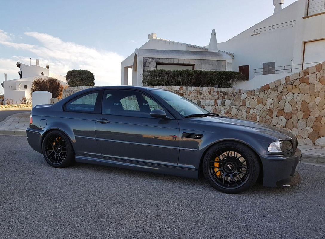

    Hola a todos de nuevo!
    Hacia tiempo no entraba por estos lares desde que vendi mi e46 m3 para comprar un porsche 997 carrera s con estética gt3 el cual me gusto pero nunca me sentí tan cómodo como en un buen BMW M, de hecho en menos de 8 meses lo vendi de nuevo para volver a la familia bmw motorsport
    Como algunos ya sabréis regreso con un Bmw 1 m coupe que a continuación explicaré un poco sobre el, de como lo adquirí y que le he ido haciendo en este año que llevo con el, en este post intentare hacer como en el que tuve con el e46 M3, que fue ir subiendo todo lo que le iba haciendo, seguro no será tan extenso pero intentaré que sea igual de entretenido jejeje

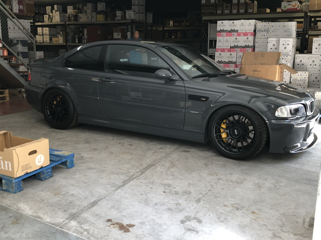

    Para empezar dejare unas fotos de mi ex M3 y el porsche
    Un coche muy especial para mi ya que lo tuve 4 años y lo empecé desde cero prácticamente

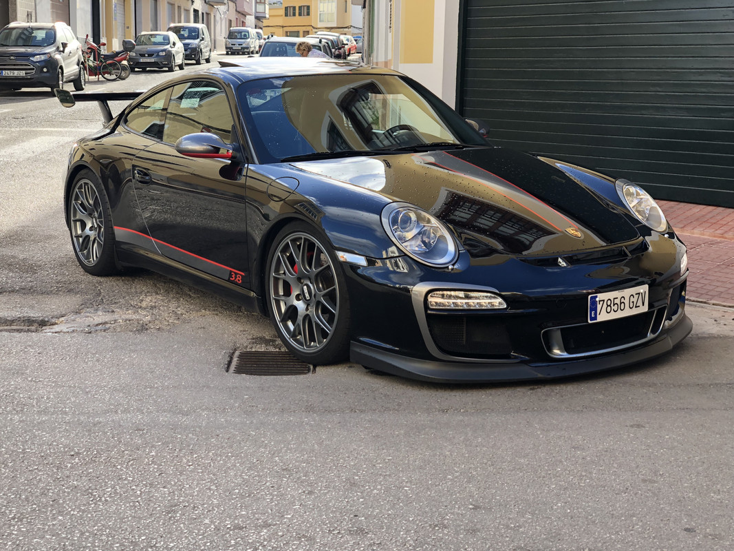

    y este es el susodicho porsche que me nublo la vista por sus curvas

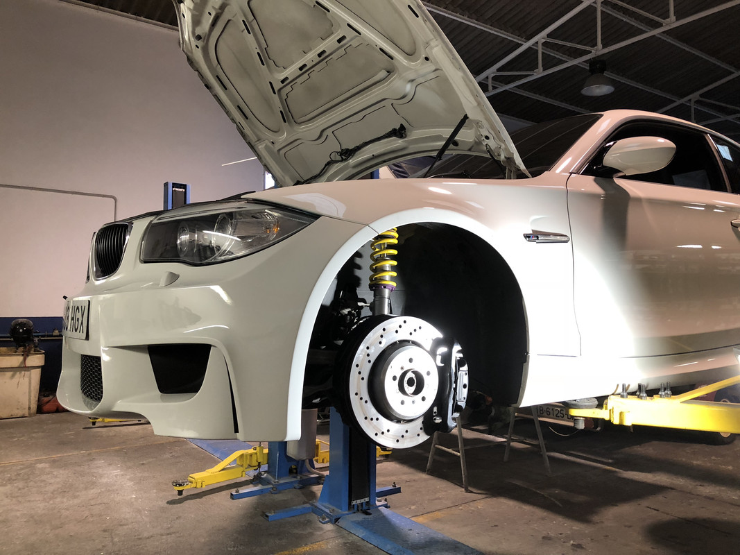

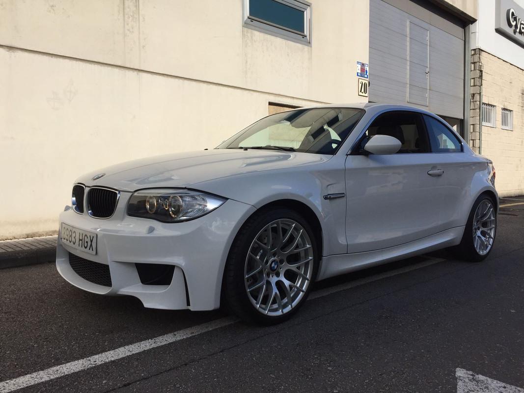

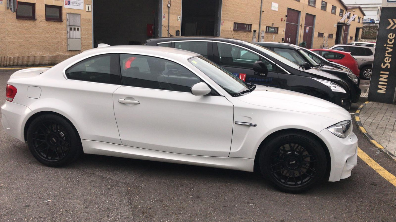

    Esta es de como lo tenia el antes de entregármelo, estrictamente original, con excepción de una de las cosas que también me hizo decantarme por el y es que ya incorporaba un sistema de escape final Akrapovic slip on en titanio con válvula de escape vía bluetooth
    [​IMG]photo url
    A mi el coche de serie ya me encantaba pero siempre tuve predilección por las llantas apex arc8 que llevaba en mi ex m3 y como soy un calentado y me dio la opción de elegir ruedas pues preferí sacrificar las originales por las apex dado que eran las llantas que tenia en mente montarle en un futuro, a parte de esto tmbien me entregaba unas suspensiones pata negra en su caja, unas kw clubsport que llevo actualmente montadas, asi el coche era llegar y ya tenerlo a mi gusto prácticamente, blanco con llantas negras, bajado y con el sistema akrapovic.
    Ya tenía el coche como a mi me gustaba en gran medida
    Así salió de Gijon hacía Menorca

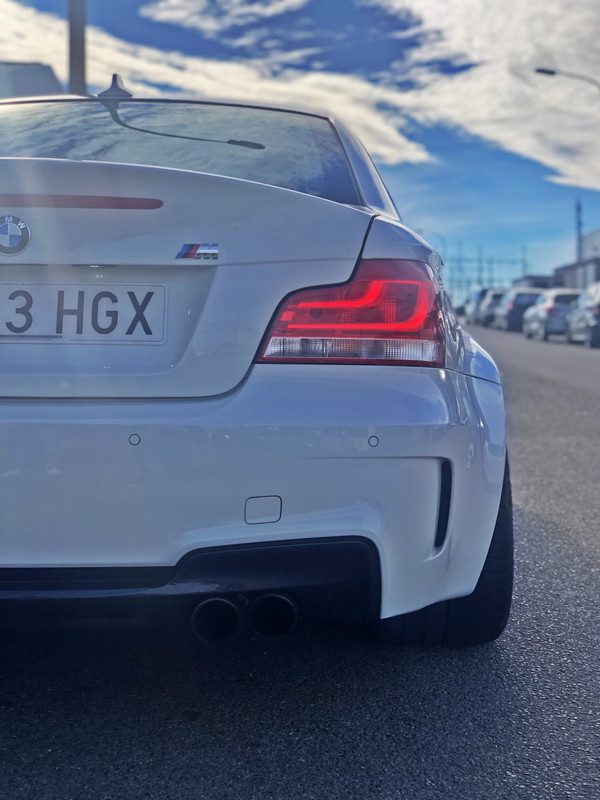

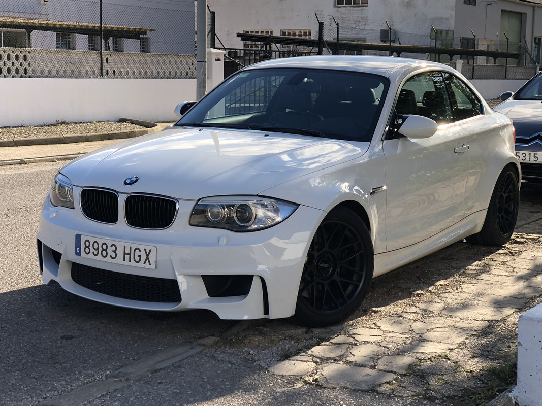

    Recuerdo cuando llego al puerto de menorca a las 6 de la mañana! No tuve que madrugar ya que llevaba despierto toda la noche :fiesta:! Salio del barco y ya escuche desde lejos ese sonido, se me pusieron los pelos de punta! y cuando lo tuve delante se me cayeron los Huev..s
    Este coche en foto es bonito pero en persona es impresionante, unos pasos de rueda anchísimos unos parachoques agresivos y cortito, en resumen brutal, me subi a el por primera vez y me temblaba el pie del embrague de la emoción y cuando lo probé supe que había acertado de lleno, un par increíble un sonido atronador y una dirección espectacular !
    Ahora hace poco mas de un año y llevo recorridos 17000km que no son pocos en Menorca! Dado el uso esporádico que le doy!

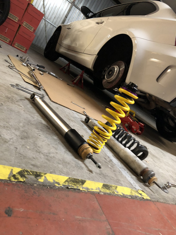

    Desde que lo tengo le han caído algunas chucherías mas, justo llegar a menorca le monte las suspensiones kw que me entregó con el coche
    [​IMG]what is short term goals definition
    y para empezar ya estaba como me gustaba

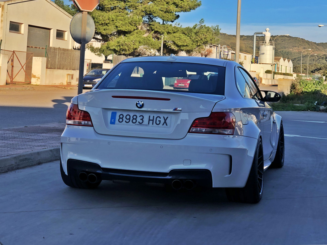

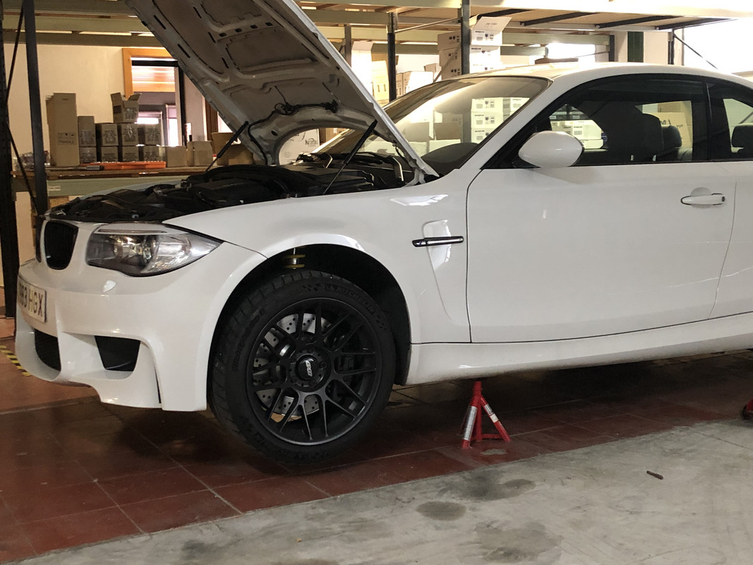

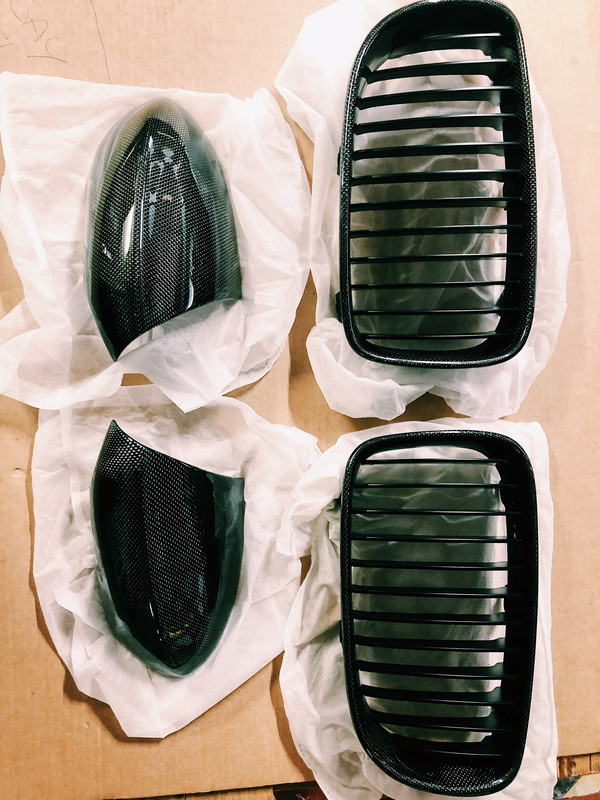

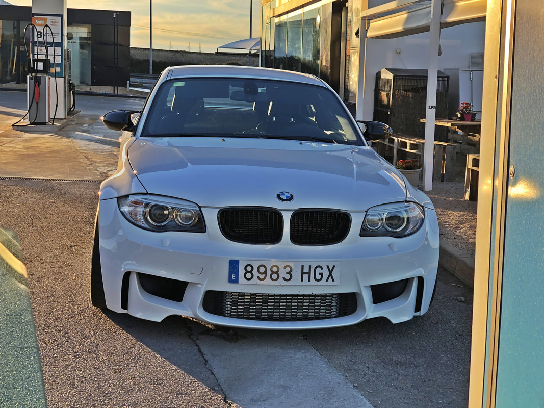

    Lo siguiente fue eliminar los cromados, que no puedo con ellos, lo siento al que le gusten pero para gustos colores como se suele decir, compre los riñones delanteros en fibra se carbono junto con las tapas se los retrovisores, y pinte los marcos de las ventanas en negro piano como la opción que hay original y el embellecedor del intermitente
    Para dejarlo bien plantado al suelo y con las ruedas ajustadas a la anchura de la aleta monte separadores en las cuatro ruedas de 12mm y quedó perfecto

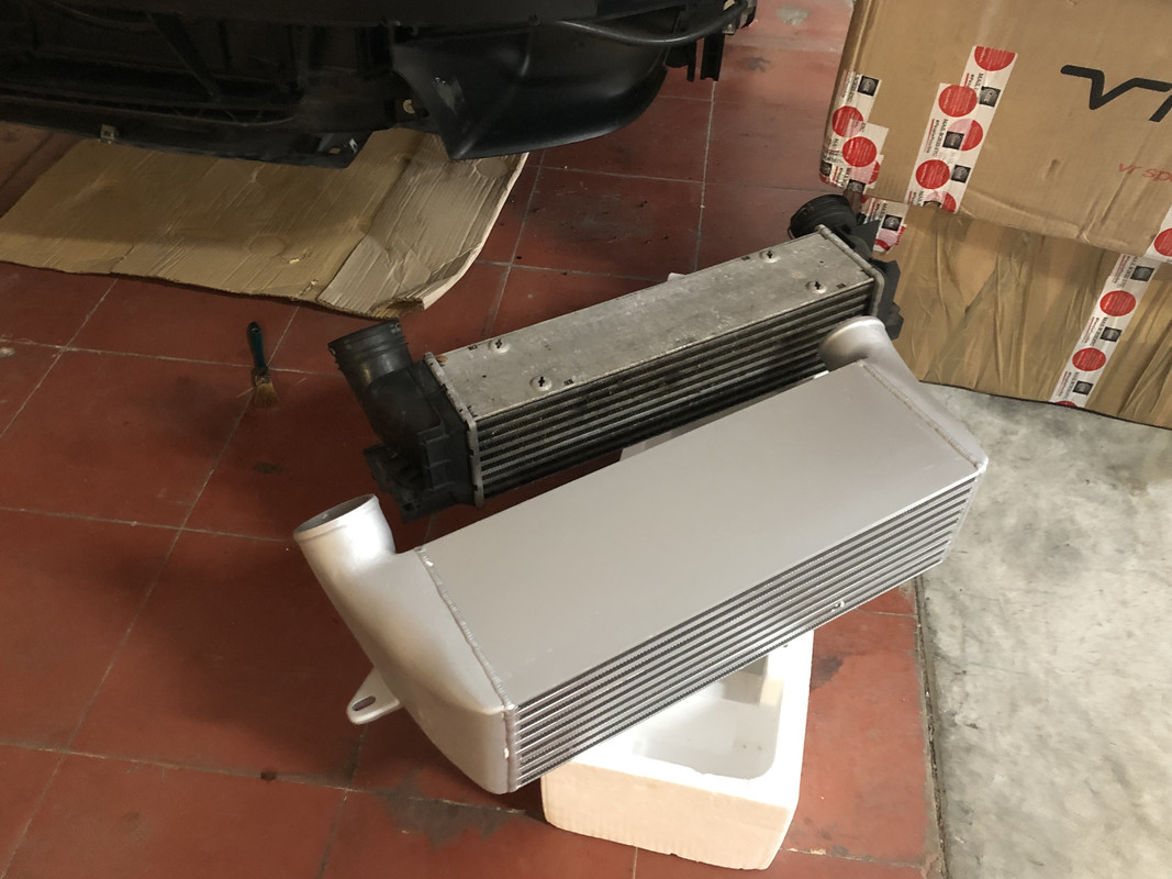

    Mi idea inicial era no modificarlo mas pero como es inevitable me calenté y aun me pregunto como sucedió jajaj

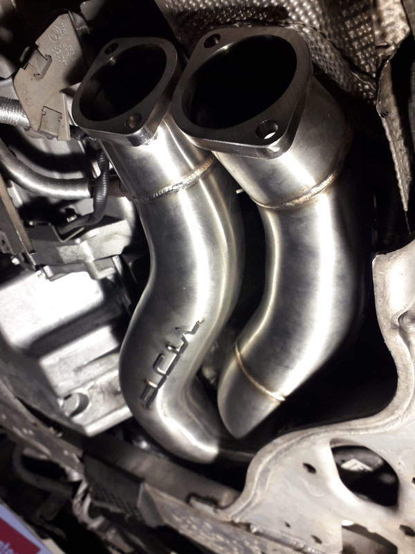

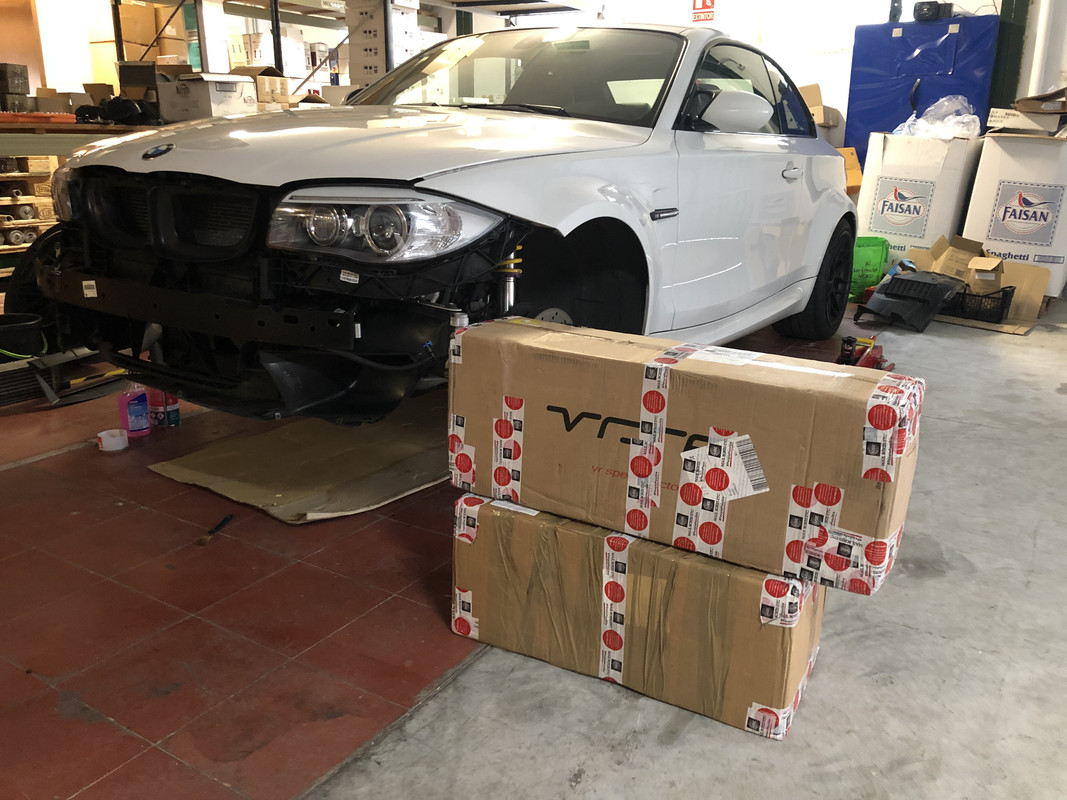

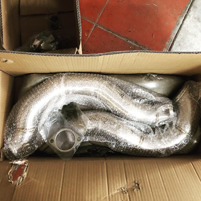

    Un día hablando con alvaro de Aspro R que tenia en su día un 1 m de 684cv pues me dio malas ideas, o muy buenas depende de donde se mire, me inspiró en hacerle una stage 2, de hecho que hice pedido:
    -Intercooler vrsf de 7”
    -Admisión vrsf
    -Charge pipe reforzada( la original que es un tubo de plástico que rompe y por eso se monta este de aluminio y se subsana este fallo endémico)
    -Downpipes vrsf de 3”
    -Intermedio n55 que elimina dos catalizadores intermedios

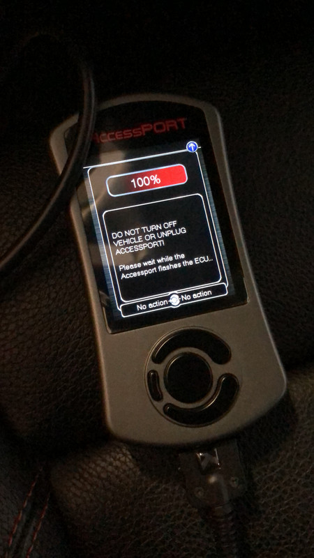

    - Gestion electrónica a medida hecha por ellos Aspro R
    Lo cual planta el coche de 340cv y 450/500nm de serie a 440cv y 680/700nm, en resumen, UNA BOMBA!
    Le pedí algo conservador y fiable y esa fue la configuración que me proporciono y encantado de la vida cero fallos desde el primer dia! La gestión incorpora dos mapas sin boton M el coche es mas light que original debe sacar unos 200cv que para dia a dia es perfecto muy conservador y dócil a la hora se ir por ciudad y consumos aceptables de unos 9 litros, y cuando presionas el boton M se desata el infiero, un acelerador brusco, un sonido bestial y una potencia infinita!

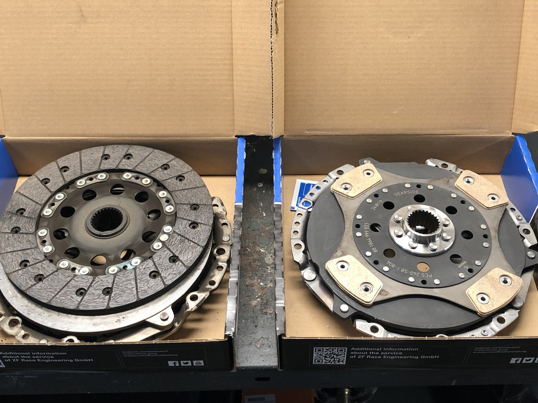

    como era de esperar tuve que mejorar el embrague y monte un sach performance que aguanta 1000nm y todo perfecto junto con bobinas y bujias originales nuevas para dejarlo bien y por prevención a que me fallaran en el futuro.
    [​IMG]bp gas near my location
    oem vs vrsf
    Downpipes
    midpipe oem vs n55
    Embrague sach performance va oem
    y por ultimo se subio el mapa a medida enviado por aspro r para dicha configuración mediante estación cobb, rapido y sencillo
    Ya tenia el 1M vitaminado y sin perder fiabilidad.

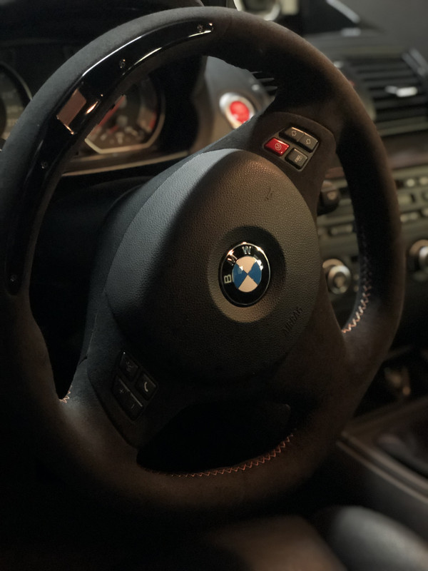

    Siguiente paso, volante.
    El volante original era de cuero, y yo buscaba alcon piel vuelta, y me salio un volante performance v2 con pantalla y luces de rpm y dije porque no?
    Lo compre y lo instale y le da un toque mejor al coche, he de decir que lo uso poco solo para ver temperaturas exactas de aceite y agua, aunque tiene muchas lecturas como cronometreo, fuerzas g, consumo, tiempo por vuelta, luces rpm... y para aun mejorarlo pues un detallito que le da el toque, el boton start stop wn rojo y la M
    original
    Performance v2

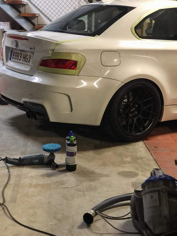

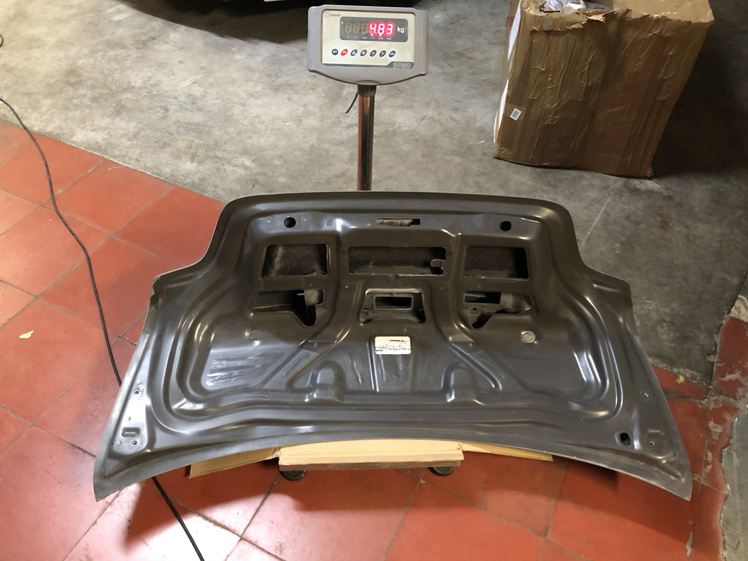

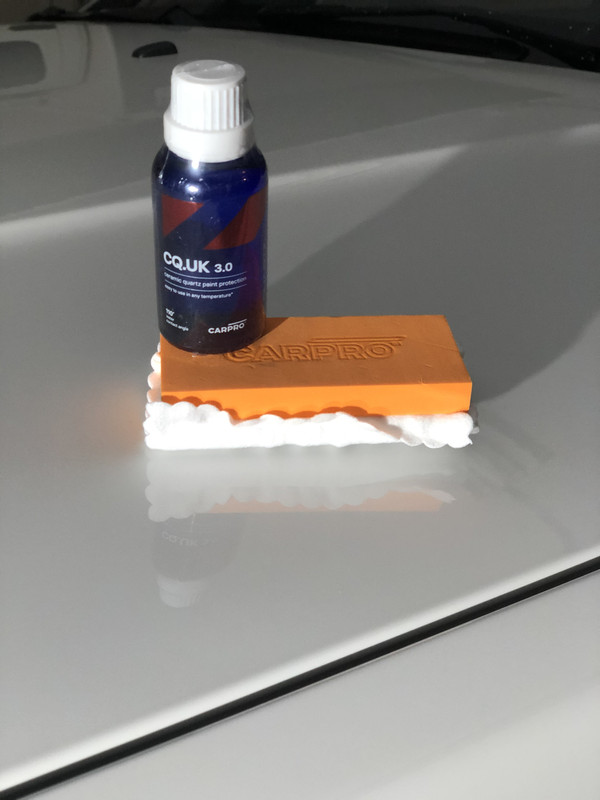

    y por ultimo que he hecho es un detallado en casa, con pulido en 3 fases y acabado ceramico, sorprendido del resultado final un brillo perfecto, mas un porton trasero en fibra 100% carbono con acabado csl que para mi era lo unico que le faltaba a esta trasera

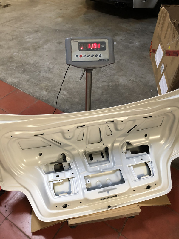

    porton carbono csl
    porton original
    Ahorro de 7kg y un toque trasero precioso, manteniendo la originalidad mejorando el aspecto
    Pulido y eliminado de swirls e imperfecciones
    Aplicado de tratamientl ceramico
    Resultado Actual
    porton csl

    Son distintos! El porsche esteticamente era precioso pero prestacionalmente este es otro mundo
