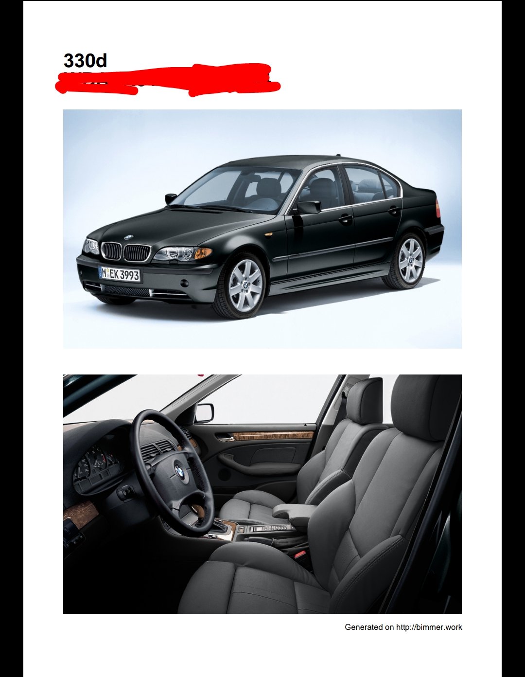

Hola,
Alguien por favor puede indicarme si esta rejilla se puede cambiar? No consigo su referencia y no la encuentro? Sabeis si se puede montar en cualquier paragolpe de e46 phase2 berlina normal?
Muchas gracias a todos

¿No? Ya ves, pues convencido estaba de que si. No tengo datos que respalden lo que digo, pero pensaba que ese tipo de rejillas eran un elemento diferenciador de los 6 cilindros "grandes", las suelo ver en los 328i pre y 330i pre/post.

Lo confirmo.
En RealOEM aparecen las siguientes referencias para los post:
Rejilla:
51117030596
Molduras plateadas (izquierda y derecha):
51117016511
51117016512

Esta rejilla es la del 328i/330i. No sé si se puede poner en los demás E46, aunque supongo que sí.

Rectifico, esa rejilla se montó en los 6 cilindros hasta 09/01

Gracias por vuestras respuestas, efectivamente el mio es un 330d de 6 cilindros

Esta imagen de configurador no es exacta.
Hablando siempre del paragolpes estándar (no-M de berlina y touring):
Todos los diésel llevaban esta rejilla, desde el 318d hasta el 330d, de una sola barra horizontal que atraviesa todo el frontal
Los gasolina excepto el 328i y el 330i llevaban la misma que los diésel, pero con dos barras horizontales en vez de una
Los 328i y 330i traen esta del tema, algunas veces en negro (solo 328i creo) y otras en gris (algunos 328i y diría que todos los 330i)

Esa rejilla sólo la traían los 330 i. Es gris titan. Se pueden poner en culquier otro que monte paragolpes restyling.
