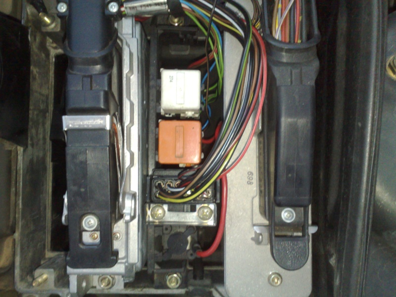

El relé de los calentadores está en la caja de centralitas,entre medias de la DDE y la del abs.Es de color negro y le llega una clema y un cable rojo gordo cogido con una tuerca.
Aquí tienes una foto:
Debajo del relé naranja ves una clema con muchos cables que va enchufada a una pieza negra con un fusible grande (chapa metálica),ese es el relé.

Como podeis ver la centralida es algo diferente, pero asi todo encontre el dichoso rele, esta justo debajo del marron tiene tres cables uno negro en la parte superior y dos rojos (fino y gordo) en la parte de abajo. Mañana a 1º hora a comprar uno nuevo.
Lo que no he encontrado es el fusible de los calentadores, por lo que he leido es de 80A y ahi el unico que he visto es de 25A esta a la derecha con tapa transparente.

bueno pues el dichoso fusible encontrado y cambiado por uno nuevo que estaba roto. no se que es esa piececilla negra pero vamos sin importancia de momento.
Para quienes pueda interesar:
BMW 524 TD e34 M21 de año 1990
La caja donde esta el dichoso rele es algo diferente pero os dejo donde esta
como veis en la MINI foto hay tres reles rojo, naranja, marron teneis que sacar ese cuerpo o sea el armazon donde van esos reles, debajo encontrais el RELE DE LOS CALENTADORES lleba su fisible que es esa plaquita metalica cojida con dos tornillos de estrella que se ve en la foto grande, dos conectores con cables y un cable gordo negro (atencion a este cable no toque nada) para sacar el rele solo teneis que tirar de el, pero recomiendo soltar la placa que le hace de soporte para volver a ponerlo que si no cuesta mucho acertar a las ranueras para volver a encajarlo
