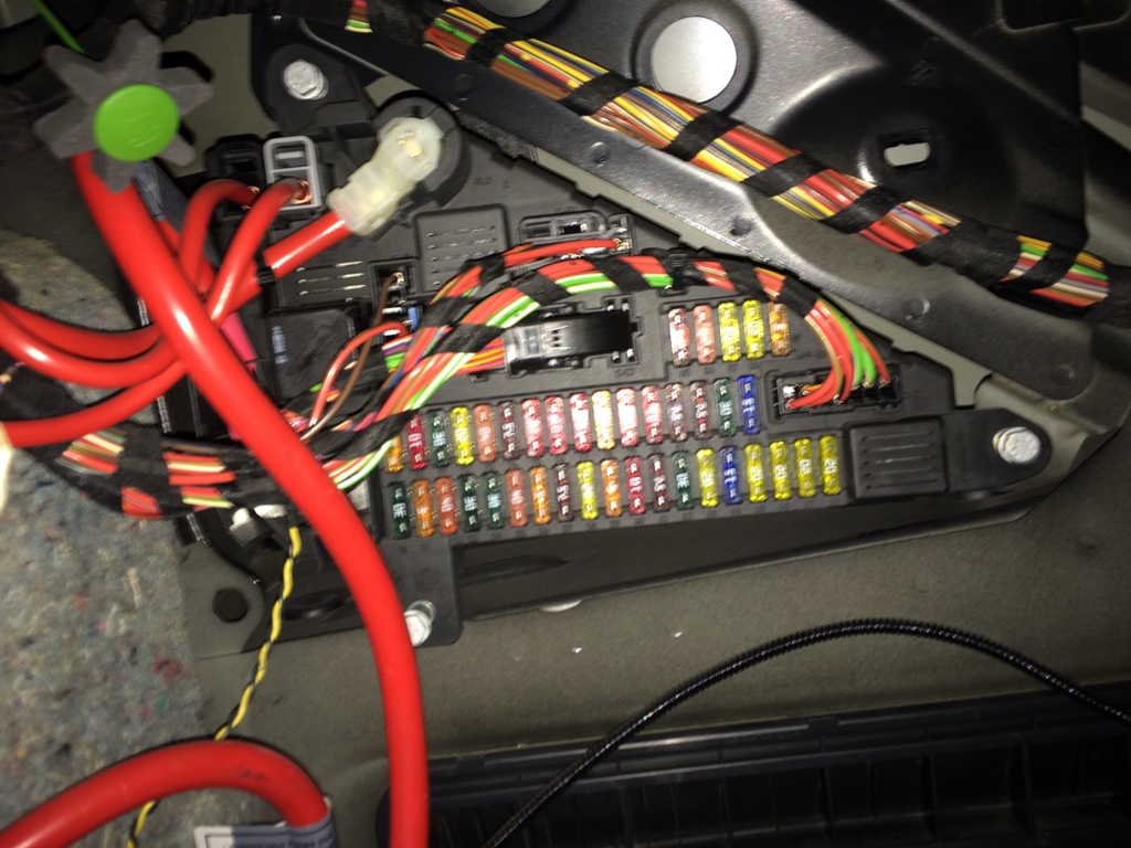

    Pues eso, no encuentro mi relé K96, E60 LCI Octubre 2008.
    Según realoen, por mi chasis debería de encontrarse en esta ubicación:
    Pero esta es la ubicación que dice el realoen y no esta.
    En los fusibles traseros tampoco.
    Sabríais alguno decirme donde se encuentra?, quizas debajo del filtro del Polen derecho?.

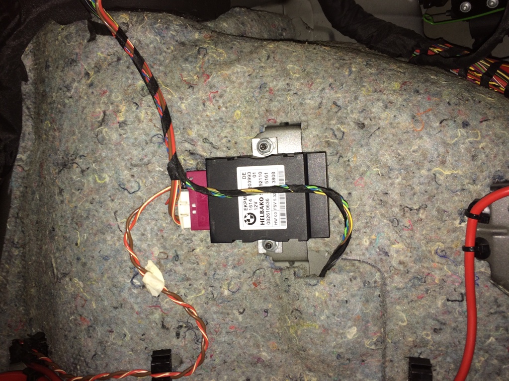

    He encontrado este módulo o rele.
    Según realoem es el mecanismo de mando de la bomba de alimentación de carburante.
    Pudiera ser este el rele que acciona la bomba?
    Referencia es 7203993
    Alguien sabría si es este, o el esquema de el módulo?
  7. edupi
    edupi Forista Legendario
    5 Ene 2007
    11.073
    4.011
    LORANCA FUENLABRADA
    530d F10 AUT M
    Si.es ese

    El mio no se si lleva el rele verde que mencionas pero la bomba esa la llevamos todos el mio es prelci.

    El módulo de la foto es el EKPM3, este es el que lleva (al menos el mío LCI) los pre suele llevarlo en la guantera delantera, este es de otro forero y es un pre:
    Pero al meno mi LCI lo que lleva es este módulo que os digo

    Ordesa, VERDE, estoy hablando del rele VERDE K96, que ahora te puedo asegurar que mi coche no lo lleva.
    El Azul es el rele de trabajo y este, efectivamente va donde tú dices, míralo en mi coche:

    Ordesa, VERDE, estoy hablando del rele VERDE K96, que es el rele de la bomba de combustible, que ahora te puedo asegurar que mi coche no lo lleva.
    Lleva el módulo que he posteado antes, el EKPM3, o como otros los denominan KPS, en el mío tiene las siglas que te digo EJPM3.
