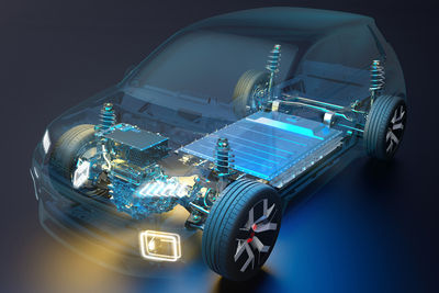

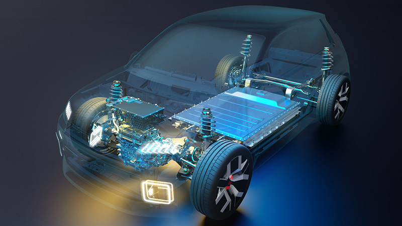

    Renault ha dado a conocer algunos detalles técnicos de su próximo modelo eléctrico urbano: el Renault 5. Estrenará la plataforma CMF-B EV, utilizará un motor del mismo tipo que los ZOE y Megane E-TECH Eléctrico y su batería estará compuesta por cuatro módulos (aún no hay datos de capacidad). Se dará a conocer en 2024 y su aspecto será parecido al del modelo original de los años 70.
    Renault 5 (2024)
    En 2024, Renault dará a conocer un nuevo modelo eléctrico de pequeño tamaño y con un nombre muy popular: el Renault 5. El coche aún está en desarrollo y su diseño, aunque será muy parecido al del
    prototipo homónimo de 2021 (y también al del modelo original), aún no ha sido desvelado. No obstante, la marca sí que ha dado a conocer algunos de sus datos técnicos.
    La plataforma sobre la que se fabricará es la llamada CMF-B EV, desarrollada en exclusiva para vehículos completamente eléctricos pero basada en la CMF-B convencional, la que Renault usa en los Clio y Captur (y también otras marcas del Grupo Renault como Nissan o Mitsubishi). Según la marca, los costes de fabricación de esta plataforma son un 30 % inferiores que en el ZOE, otro modelo eléctrico de planteamiento urbano. Renault también señala que la suspensión posterior del Renault 5 será de tipo multibrazo (una columna McPherson), más elaborada que una de ruedas tiradas unidas por una barra de torsión y poco habitual en vehículos de este tipo.
    El motor también será una evolución del que llevan tanto el ZOE como el Megane E-Tech Eléctrico. Como en estos, es uno de tipo síncrono con un bobinado por el que se hace pasar corriente, creando así un electroimán (no lleva imanes permanentes y, por tanto, se evita el uso de tierras raras). Por el momento, Renault no ha dado a conocer datos sobre la potencia y el par que desarrolla en este coche.
    Tampoco ha dado información sobre la capacidad de la batería, aunque sí afirma que estará compuesta por cuatro grandes módulos y que pesará 15 kilos menos que la del ZOE (en este son 12 módulos y tiene 54,66 kWh de capacidad bruta). En este modelo, tanto el inversor de corriente como el cargador embarcado y la unidad de control del sistema eléctrico, irán unidos en un mismo módulo, una composición que, según Renault, permite ahorrar espacio y peso (hasta 20 kilos con respecto al ZOE).

    Esta es la plataforma sobre la que se construye el nuevo R5
    Primeras señas de identidad de sus búsqueda de unas sensaciones ágiles al volante, acrecentadas por una dirección muy directa y de radio reducido, a modo de versión deportiva. Después de famlilarizarme con las curvas de trazado y siempre con un ingeniero de Renault al lado para explicarme los pormenores del desarrollo, voy avivando el ritmo.
    El objetivo es buscar un comportamiento bastante neutro, con una ligera tendencia al subviraje para facilitar las correcciones al conductor medio. La realidad es que pisa con tremendo aplomo y sin inercias, la dirección apunta y con el pedal derecho mantienes el coche pegado al asfalto en la trazada. Se nota, con respecto al Mégane, un punto más de agilidad dada su menor distancia entre ejes.
    Este será su tren trasero y la batería eléctrica optimizada
    Ayuda también para lograr este comportamiento tan dinámico la reducción de peso que van experimentando todos los coches eléctricos. Por ejemplo, en relación a las baterías del Zoe, las de este Renault 5 pesan un 15 por ciento menos. Y otro dato imperante, su coste se reduce un 30 por ciento. No hay datos oficiales sobre autonomía, pero se espera que supere los 400 kilómetros con una carga, distancia más que notable para un modelo que se moverá más por las ciudades que por tramos interurbanos.
    Ventajas de la plataforma CMF-B EV donde se monta, creada para optimizar las prestaciones de todos los modelos eléctricos del segmento B que va a lanzar el grupo Renault en los próximos años y que disfruta de mayor eficiencia que un motor de imanes permanentes. Monta también en el interior del motor un convertidor DC/DC que convierte los 400 V de la batería en 12 V (además así ahorra 20 kilos de peso).

    El esquema de suspension trasera es MacPherson o me lo parece?
    Es poco común ver una MacPherson detrás no? se os ocurren otros coches con ese esquema detrás?

    El esquema que muestran las imágenes suele denominarse Camuffo, en alusión al ingeniero que lo concibió por primera vez para el Lancia Beta. Además de la columna muelle-amortiguador concéntrica, se caracteriza por un brazo de control longitudinal y otros dos gemelos, transversales. Lo matizo porque también existen ejemplos de McPherson traseros sin ser Camuffos.
    En la actualidad no es tan habitual, ya que las columnas McPherson ocupan mucho espacio y el subchasis también, pero se ha utilizado durante décadas en modelos tan dispares como un Alfa 156, Nissan X-Trail, Dacia Duster 4x4 o un simple Tata Indigo. En cualquier caso es un punto diferenciador y positivo para el R5 respecto a la competencia y sus ejes de farola.

    Que interesante, gracias por la aclaración compañero!
