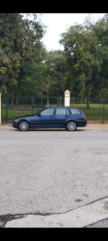

    La duda es la siguiente, los sach de origen tambien estan machacados me da a mi con estos km y como barquea, os meteriais en la embajada de arreglar el bimasa y embrague , asi como los amortiguadores como para conservar el coche mas tiempo ? o seguiriais asi eternamente hasta que se joda por completo ? subo foto del bicho

    Así se ve mejor ;)
