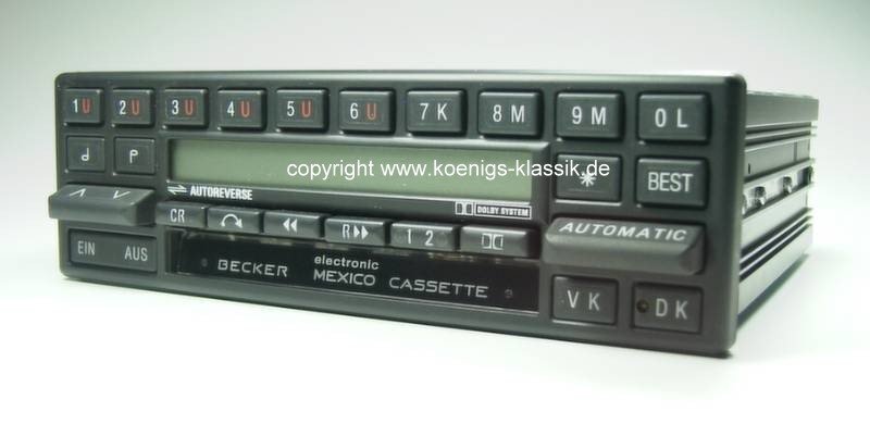

saicaman
Tasio628;11158450 dijo:
es ees el cassete del e24 ? yo llevo un paracecido en el e9 , pèro en el 24 el modelo Bequer era ele:roll:ctronico 8-[
Exacto, el del E24 lo llevaban también los merchys y semejantes, era digital, ese es más añoso aún:rambo:
He encontrado una imágen de la que "corresponde" con el E24, mi padre tuvo una en los 80 y... se la robaron.
Por cierto... mirad los precios que tienen... yo con la que me pasó Toni del Z3... al pelo, que cuadra además con la estética del E24 y la botonería más que bastante.
Pedro G
o´torre;11160599 dijo:
¿Creeis pues que la radio no es la que montaba el coche de origen?
Yo pienso que si puede ser original, la que lleva mi 733i (de 1979) que es una Becker Monza casette stereo.
Desconozco la diferencia entre una y otra, el frontal parece idéntico.
Salu2

A mi también me parece "moderna" para el año 76 pero estaría bien saberlo con certeza.
