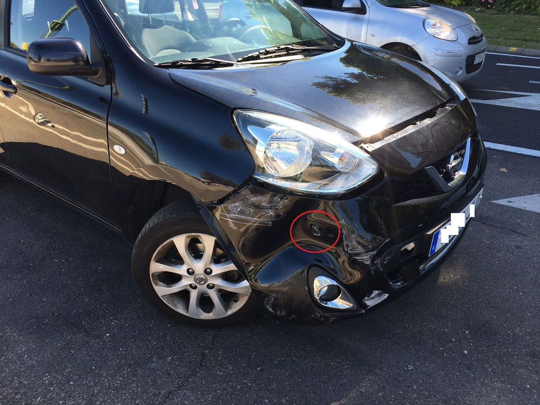

Se pueden repara todos, si es de fibra se puede reparar y si es de plastico la reparacion queda mejor asi que no te lo han querido reparar, pero si puede sin problema, la semana pasada me repararon este, donde esta el circulo rojo tenia una raja con un agujero lo repararon y a quedado perfecto.
