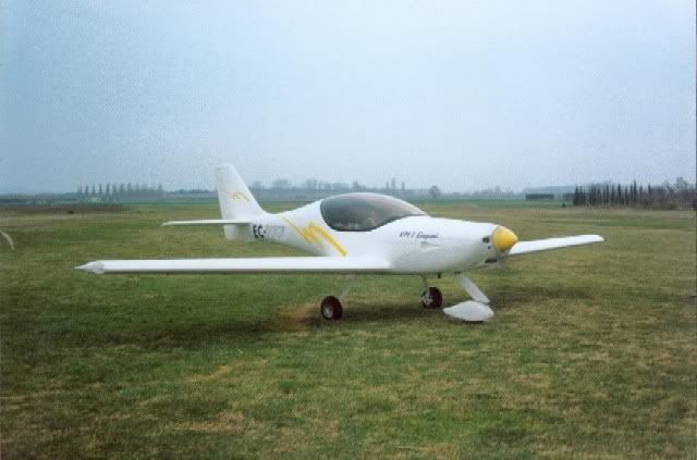

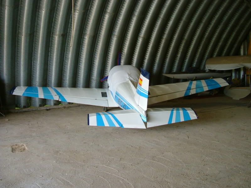

    Yo lo uso bastante en sus dos modalidades, con fibra de vidrio para éste:
    Con fibra de carbono para este:
    Se emplea empapando bien con una brocha plana la resina de poliester con su catalizador 1º la fibra de vidrio y encima ya se pone la 2ª capa de tejido de fibra de vidrio, que puede ir bien de 130 gr/m2, muy importante no dejar burbujas de aire y entre las capas ir pasando lija de agua en grado fino, se puede emplear un taladro como amoladora. Para que todo el conjunto que de bien embebido, es fundamental una lijada en la parte del interior del paragolpes y con lija de grano muy grueso se deja con buenas protuberancias.
