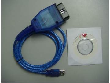

Dariobarcelona;12281619 dijo:
Reprogramacion
CEC adicional (esto no es un chip).
Y esto es un chip de potencia
Repro + chip = a chip (basicamente porque quitan tu chip y ponen uno nuevo).
Un saludo :)
