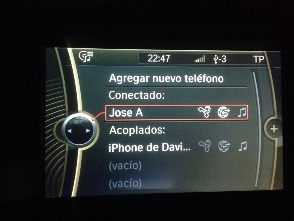

    He estado mirando en mi coche
    Te pego fotos por si te sirve de la secuencia para reproducir musica
    Previamente he emparejado el móvil al coche por Bluetooth

    Ale Bluetooth furrulando para audio :D , os cuento el problema, por si alguno le ha pasado, me he tenido que meter en cd, después en bluetooht, y después meterme dentro de los ajustes de bluetooth, la casilla de audio estaba sin marcar, por eso por muchas veces que le diera dentro del menú de música ni pa' adelante ni pa' trás, ahora funciona, el sonido bueno, pero no puedo manejar las carpetas desde el coche, tengo que seleccionar la lista de reproducción en el Iphone, darle al play y entonces si funciona por los altavoces del coche, si que me deja avanzar o retroceder dentro de la carpeta.... tampoco manda las caratulas de los discos.... pero algo es algo :D :D
