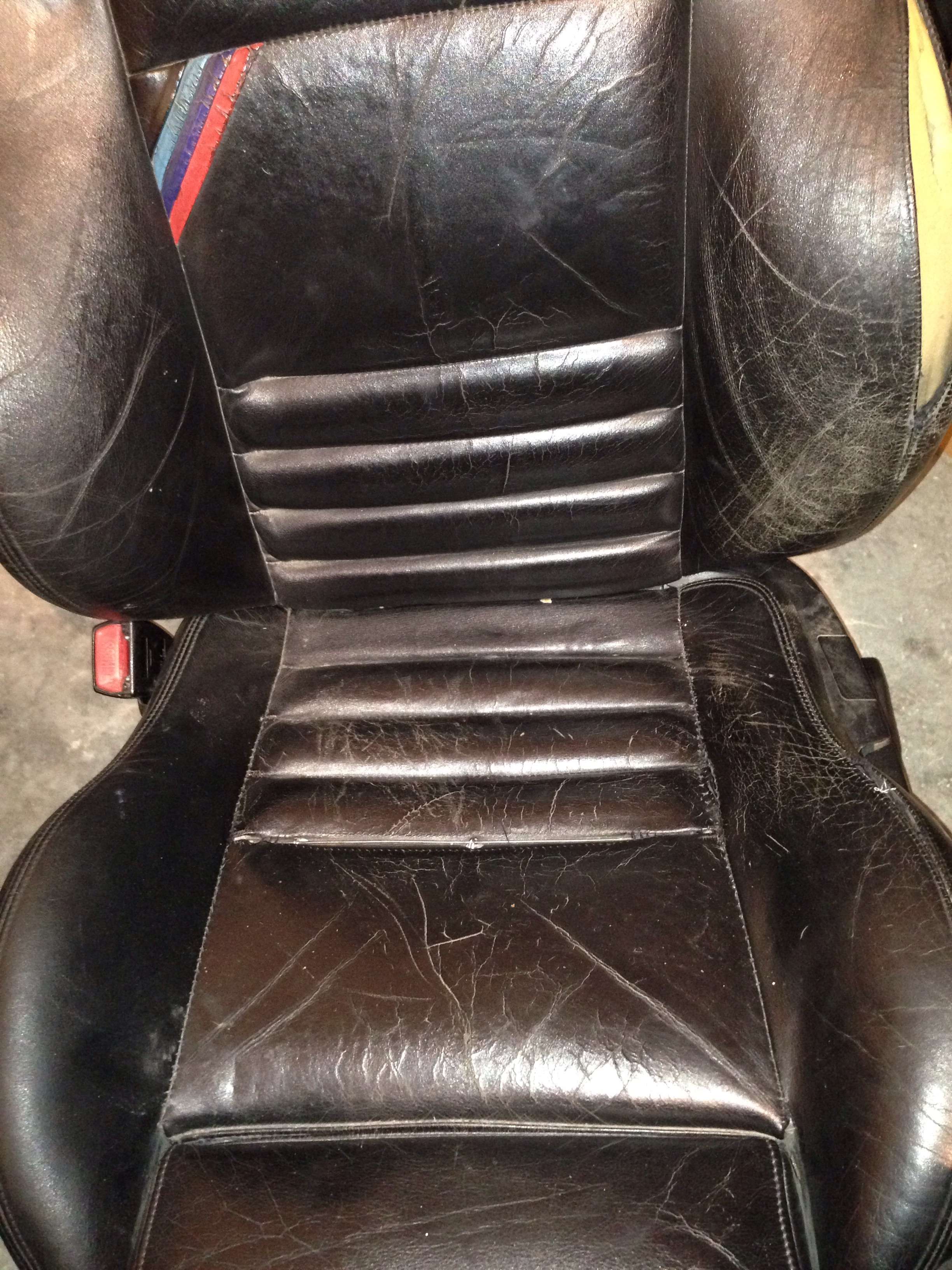

    buenas compis prometi un brico un poco mas detallado asik aprobexando el curro de noche k esta trankilito voy a documentar un poco el proceso que e seguido para la restauracion de estos asientos de m3. Puesto que no m interesaba la idea de retapizar y perder la originalidad de estos asientos estube mirando bastantes temas k ablaban sobre el famoso cuero liquido.Pues bien ya que los asientos que tengo da pena verlos y no tengo nada k perder probaremos de lo que es capaz el cuero likido.
    Asiento del copiloto
    Asiento piloto
    Como veis aunque no se aprecie el asiento completo el estado del cuero es mas que lamentable probablemente no lo allan nutrido es la vida, aprovecho para decir que nunca se hidrate con nivea ya que el cuero no es piel viva. Como se ve el asiento del conductor esta descosido en ambas orejeras y puesto que emos comprobado tension en las esterillas calefactables y la del respaldo no tiene corriente continua abra que destapizar arreglar resistencia de la esterilla y coser para luego comenzar con el proceso se restauracion. Pues bien empezamos con el del copiloto paso x paso.

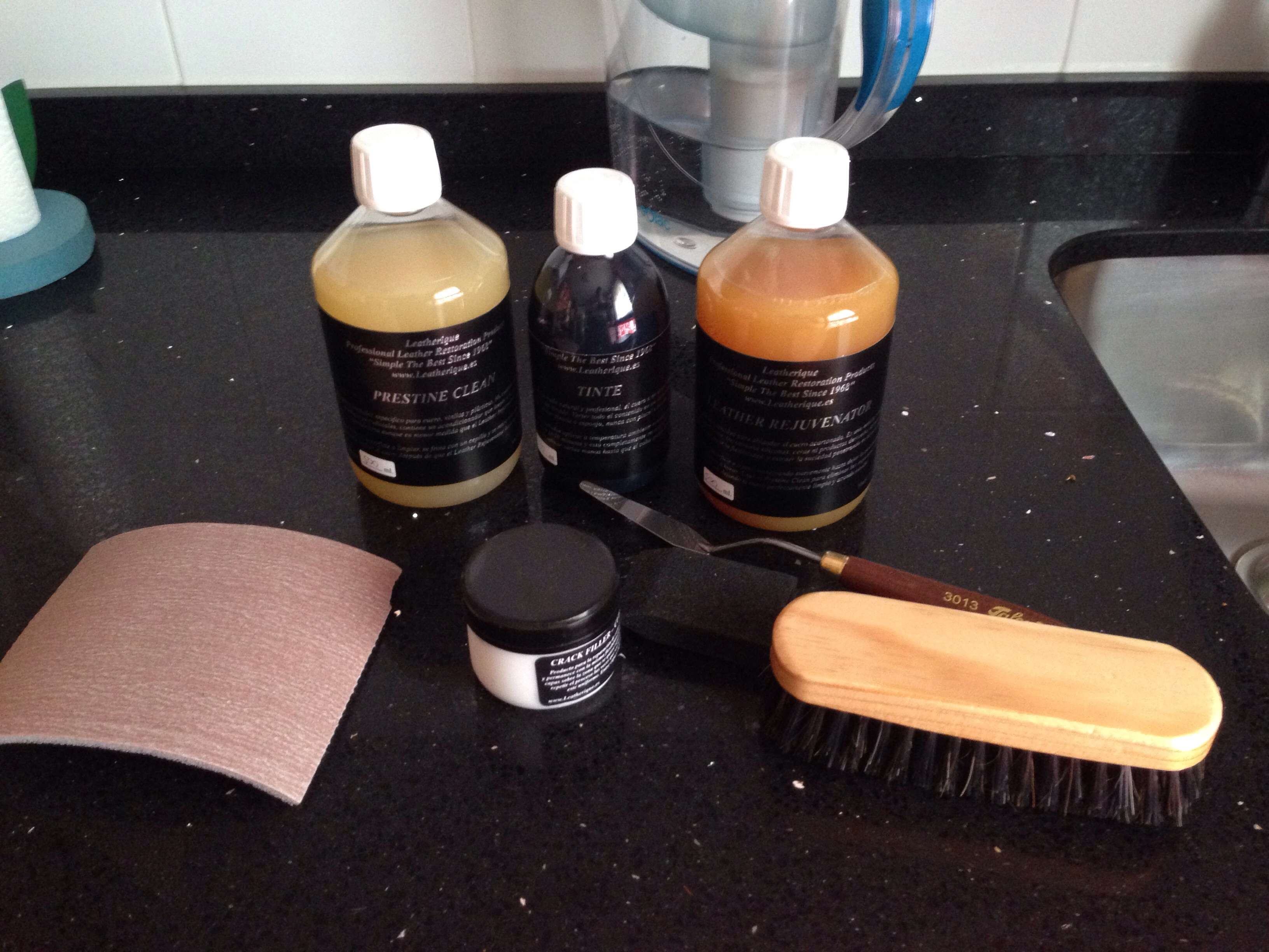

    Este es el kit que elejido tras muxo leer es de leatherique su distribuidor en españa es tapiceria zabala el precio ronda los 100e.
    Bien pues comenzamos:
    Primero hidrataremos los asientos con el rejuvenecedor aplicamos masajeando con las manos para que penetre bien en la piel ya que este producto devolvera la elasticidad al cuero reseco.
    Dado que el cuero estaba bastante sufrido necesitara mas de una mano para hidratarlo bien y que vuelva a su textura.
    Es posible que incluso se abra en alguna raja muy pronunciada.
    Entre capa y capa dejamos secar 6h min y kitamos el sobrante con un microfibras.
    Echo esto comenzamos el proceso de lijado yo recomiendo lija 320 sobre todo en un estado como este en el que lo mejor es eliminar cuanta mas capa mejor pata eliminar restos de tintes anteriores y demas.
    Aki es asiento ya lijado despues de lijar limpiaremos bien el asiento con el otro producto para eliminar restos de lija y suciedad.
    Y aora empezamos con el famoso cuero liquido que no es mas que una pasta compuesta x siliconas que aplicaremos con una espatula pequeña que nos venia con el kit el metodo es rellenar las grietas con capas muy finas dejar secar y lijar de nuevo para dejar a nivel y que al pasar La mano la zona quede homogenea.
