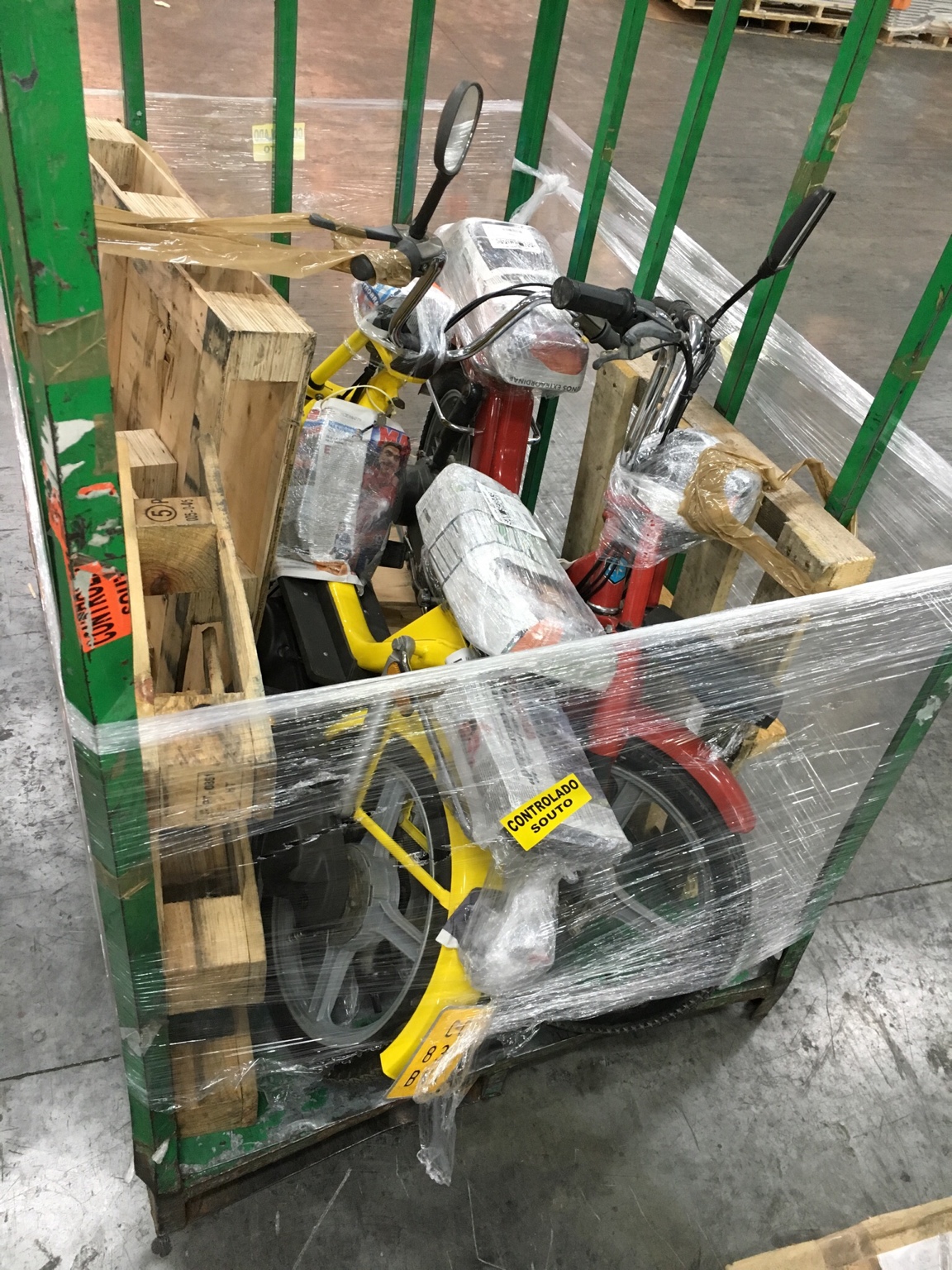

    El dia que llegó a mis manos, junto con una Bravo amarilla nueva que compré para un amigo:

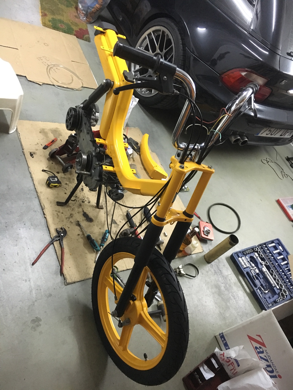

    Por otro lado, los plasticos los he lijado a mano, imprimado y pintado yo mismo:
    Ya me han dado el chasis, llantas y las piezas metalicas pintadas al epoxi:
    Asique me pongo a montar todo poco a poco:[​IMG]
    Cambio los rodamientos delanteros:
    Seguimos el montaje, salvando pequeños contratiempos, ordenando cables y demas:
    Y lo que tenia ganas hace tiempo. Primer arranque del motor preparado!!!

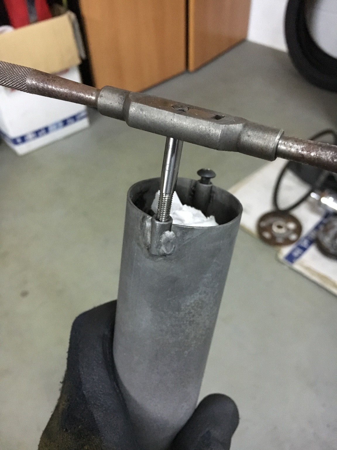

    La horquilla de esta moto es muy sencvilla, actuando únicamente por muelles en baño de aceite.
    Las barras van fijas a la tija, y las botellas estan en la parte inferior sujetando la rueda.
    La union barras/ botellas va a cargo unicamente del sistema de muelles y unos casquillos que los unen a ambas partes mencionadas. Digamos que un muelle muy largo se sujeta a la barra arriba del todo con un tornillo, y abajo a la botella con otro tornillo.
    Si se rompe uno de esos tornillos, alguno de los casquillos, o el propio muelle, digamos que las botellas con la rueda delantrra perderian la union con el resto de la moto, pudiendo tener un problema...
    Asi que al desmontar la moto, inspeccioné a fondo los elementos de la horquilla.

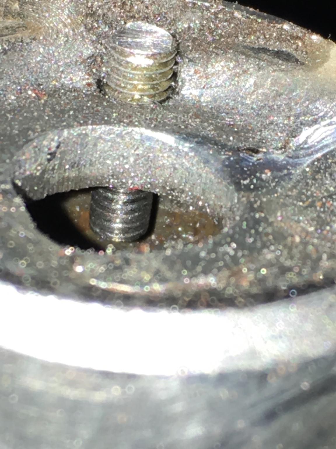

    Cabe señalar que me costó mucho soltar uno de los tornillos que sujeta el casquillo con su muelle a la barra.
    No hay como sujetar el casquillo en el interior de la barra, para que no gire loco al intentar soltar el tornillo desde fuera.
    Desesperado, taladré con una broca fina la botella por arriba, para bloquear el casquillo y poder sacar el tornillo.
    Aprovechando el taladro, he roscado unos tornillitos M3 que van a quedar siempre puestos en la barra, de manera que el casquillo no gire loco.
    Para ello, tambien he practicado unas muescas en el propio casquillo, para que el tornillo encaje y haga de freno:
    Y aquí el casquillo fuera de la barra:

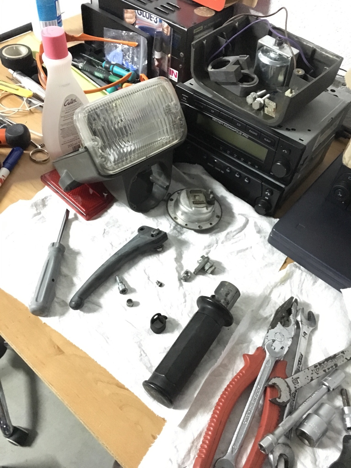

    En el propio faro va el interruptor de luces... Y como hay sitio, aprovecho para intercalar en el circuito un regulador de tensión, ya que hay propensión a fundir bombillas.
    Así queda el faro antes de cerrarlo con todo el cableado, y mis modificaciones:

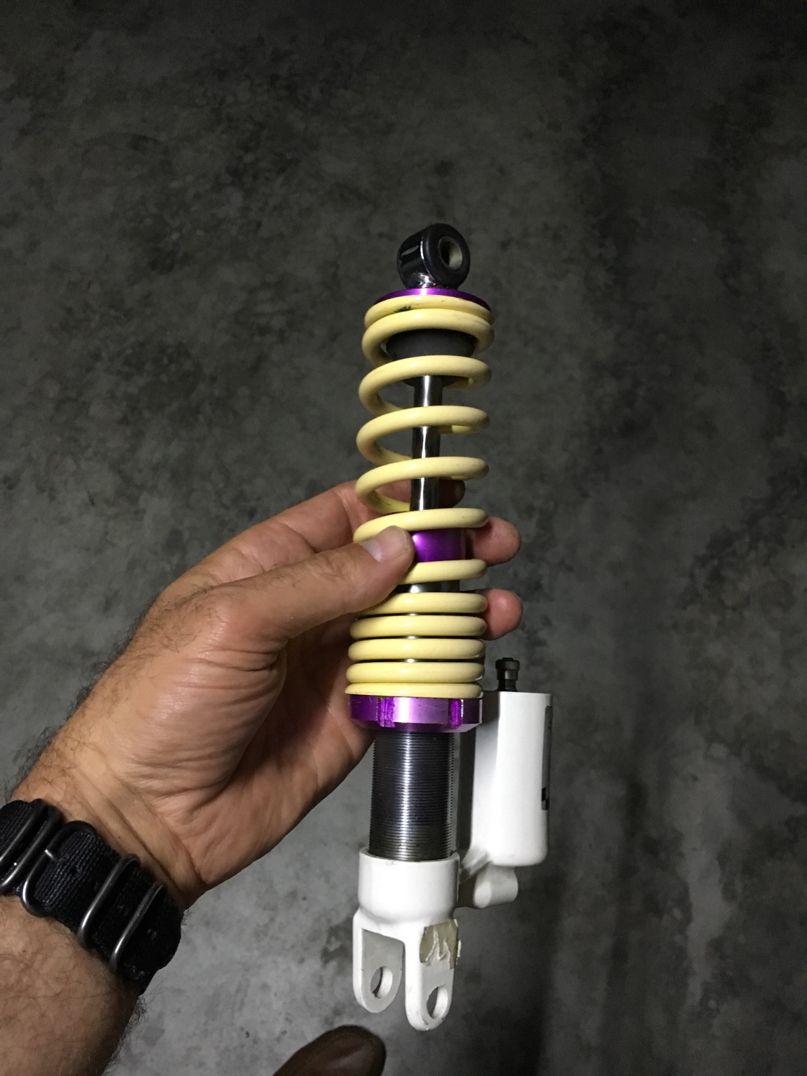

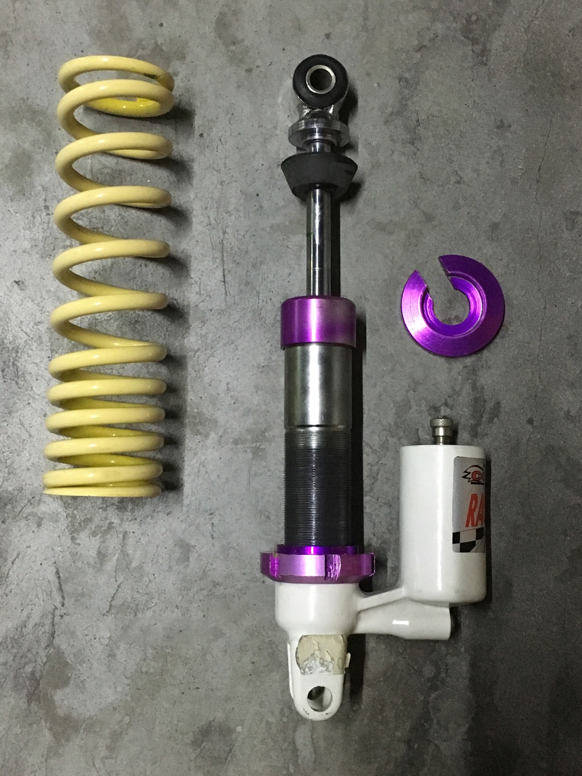

    Me he agenciado un amortiguador blanco muy guapo, para sustituir la chusta original....
    Se suelta muy facil, para pintarlo del color de mi moto...
    Pero un amigo del grupo de las Vales, ha comprado uno amarillo, y hemos comentado de hacer cambio, así ambos nos ahorramos la pintura.
    Este es el de el. Tambien es de gas y regulable:
    Como no son amortiguadores de Vale, hay que hacer algunas modificaciones para acoplarlos. En mi caso, la "U" inferior del amortiguador la he encasquillado con un casquillo cromado, para no sujetar directamente el amortiguador al eje:
    En la parte de arriba, solo me ha hecho falta poner un pequeño separador, ya que el ancho del nuevo muelle pegaba en el chasis.
    Ha quedado muy bien, y además ahora ya no voy botando cuando cojo baches.....

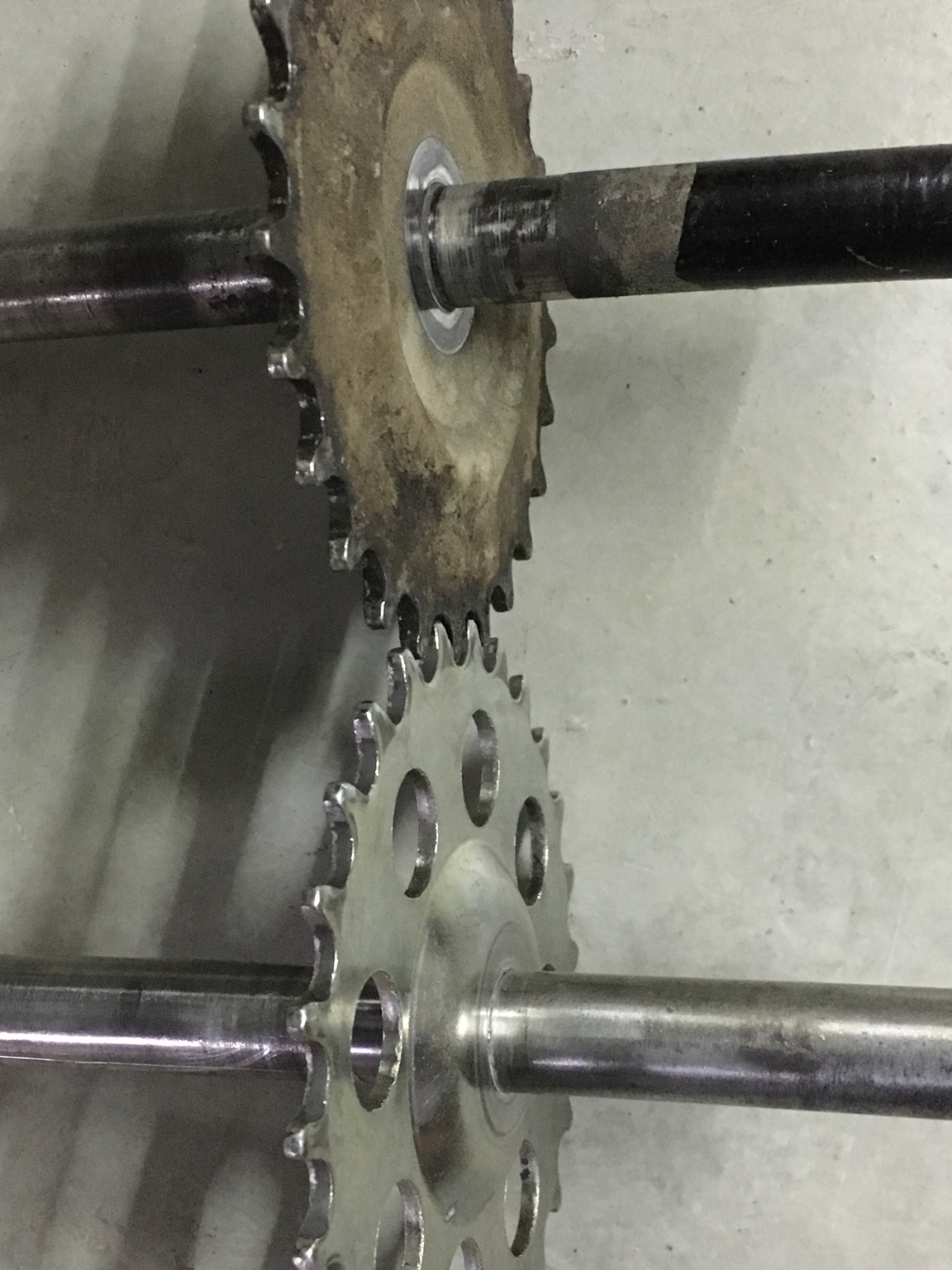

    Hoy me he metido con la seccion eje pedalier y mecanismos asociados.
    El que me vendió el motor me lo hizo llegar con el eje pedalier mas doblado que un chopo viejo, por lo que le pedí me mandara uno en condiciones.
    El que me ha mandado es de otra serie de vespino y es mas corto, aparte de llevar el plato desplazado, por lo que no me va a servir si quiero pedalear:
    No obstante, Como quería suprimir los pedales y poner unos estribos he decidido desmontar la cadena, los tensores y todos los mecanismos relacionados con El eje, para fijar el mismo y añadir unos estribos guapos.
    Aprovechando que he desmontado todo le he pegado una buena limpieza al Carter interno donde van dichos mecanismos:
    Una vez con todo impoluto he procedido a hacer un pequeño taladro en el Carter a la altura de los dientes del plato, para poder así fijar el eje de una manera resistente:
    Y aquí ya se ve el eje fijado con sus tornillo, arandela, y tuerca:

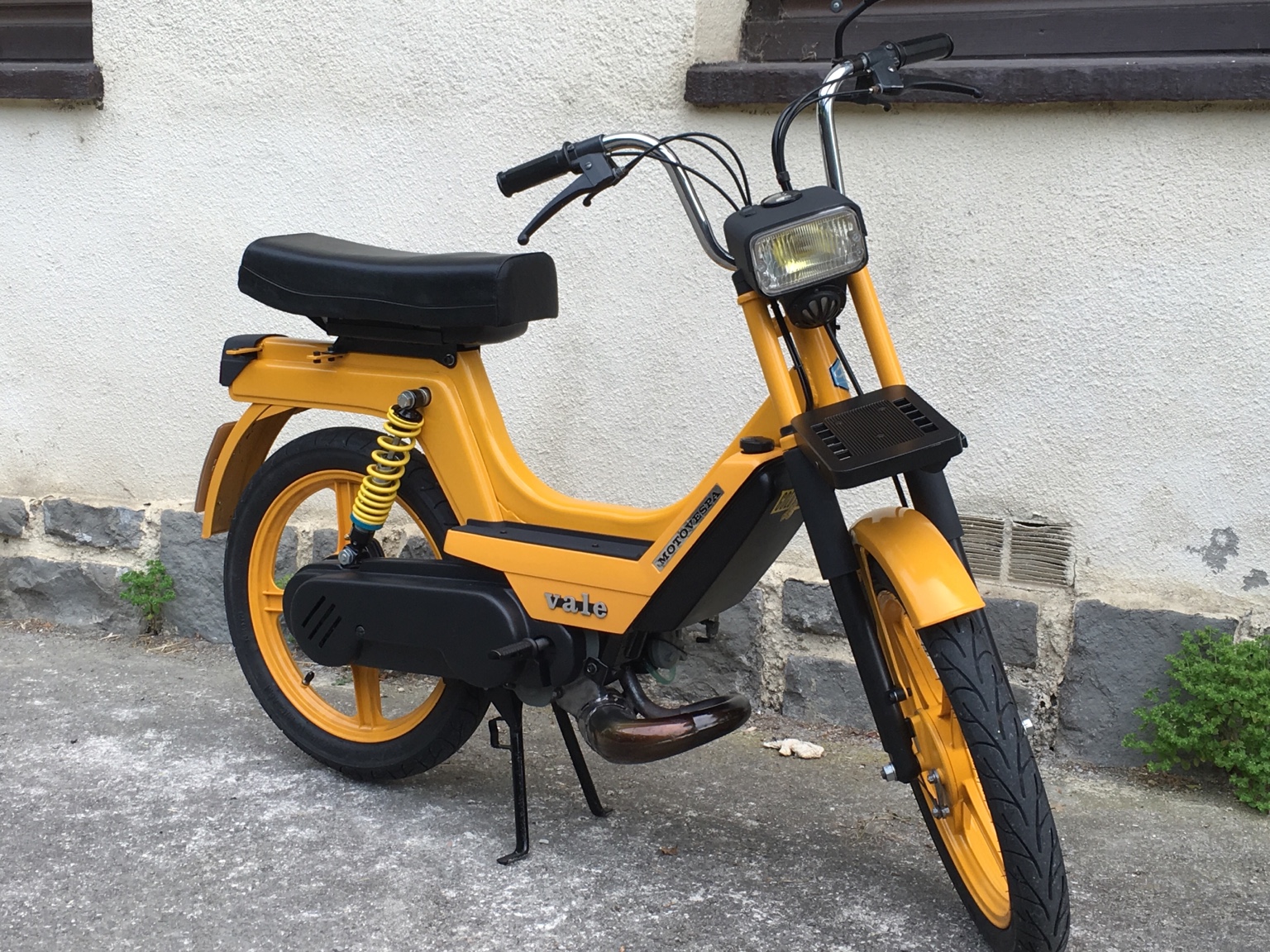

    Como ya me ha llegado el variador Pollini, lo he montado con unos rodillos de 6 g. He probado la moto con este variador y no hay ni punto de comparación de como anda con respecto al variador original de la F9. Una maravilla. Le da otro carácter a la moto.:[​IMG]
    En cuanto a los estribos, he encontrado unos de aluminio negro muy bonitos, que van perfectos en el eje pedalier:
    Y bueno... Ya va quedando de mi gusto....

    Por otro lado.... Conseguí un yasuni racer demolido y llevé el cuerpo a decapar y limpiar:
    Le repaso las roscas de la tapa con un macho, ya que los tornillos no entraban:
    Después un par de manos de pintura anticalòrica negra:
    Y el reslutado final... La pena es que la parte del puro tiene las pegatinas de "yasuni racer" un poco deterioradas.....
    Este tubarro lo probaré algún dia.

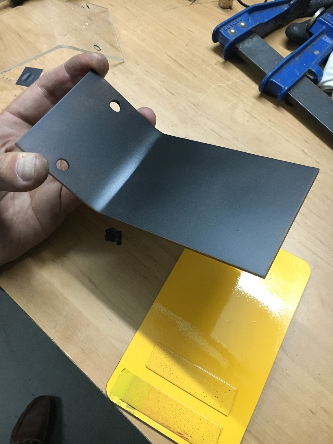

    Otro detalle que tenia pendiente:

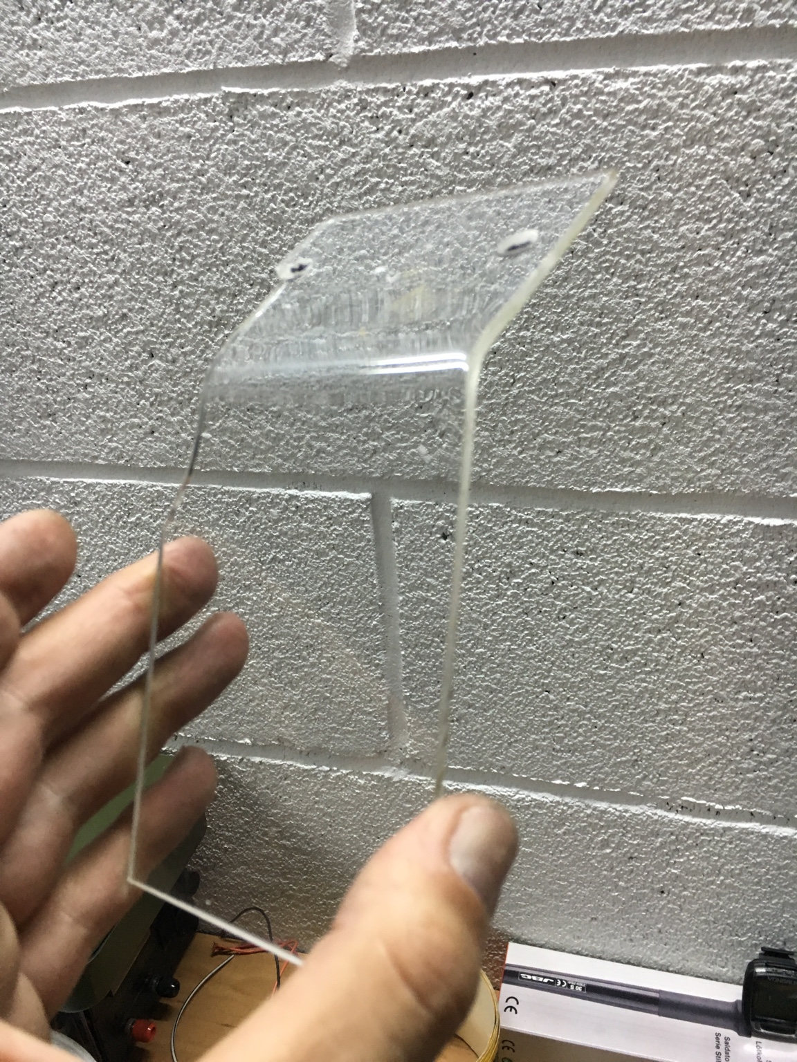

    El guardabarros trasero con la matricula de chapa original, lo quito y guardo para el futuro, para darle otro "look" a la trasera de la vale.
    Me hago un pequeño soporte de metacrilato, que hará de guardabarros y soporte de matricula....y lo doblo con pistola de calor, buscando un angulo òptimo:
    Imprimacion de plasticos y dos manos de pintura negra. Yambien pinto la nueva matricula de amarillo, por su parte trasera, para que no se vea el color de plastico...
    El soporte/guardabarros montado:
    Y la matricula, la pego con cinta de doble cara, para evitar taladros y tornillos. El montaje queda mas fino:
