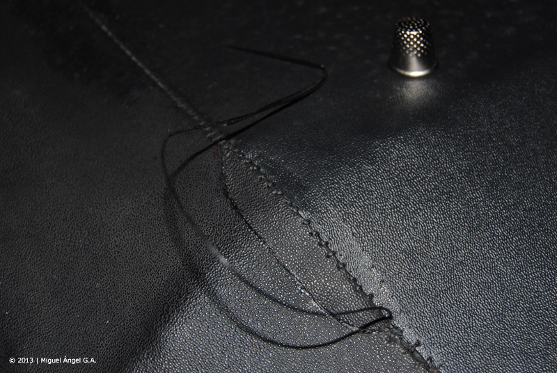

    Y retapicé el volante! Quedó de lujo!

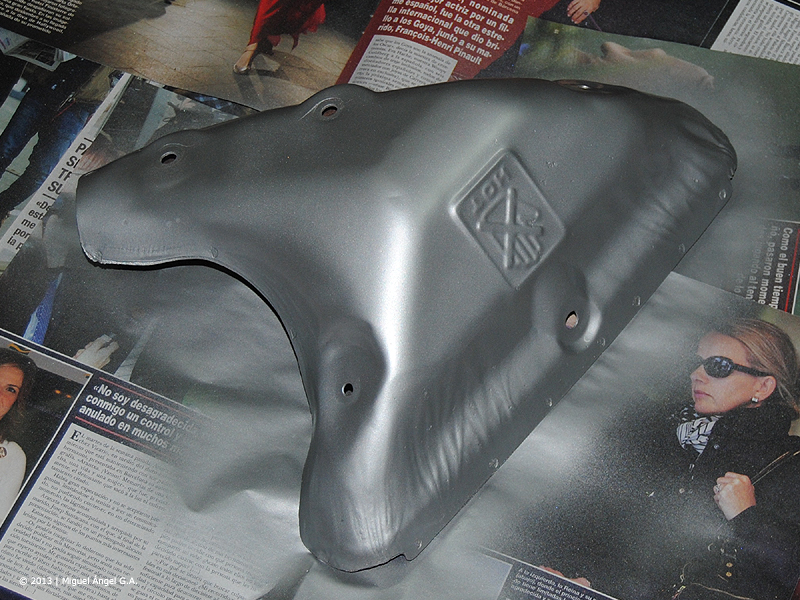

    Restauré el escudo de los colectores, que estaba penoso:
    Y le devolví su identidad:

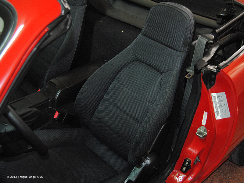

    Los asientos los traté con un APC bastante potente. Además que lo apliqué puro :descojon: ............. pero los dejó .......... tal que así:
    Al coche: :guiño:
