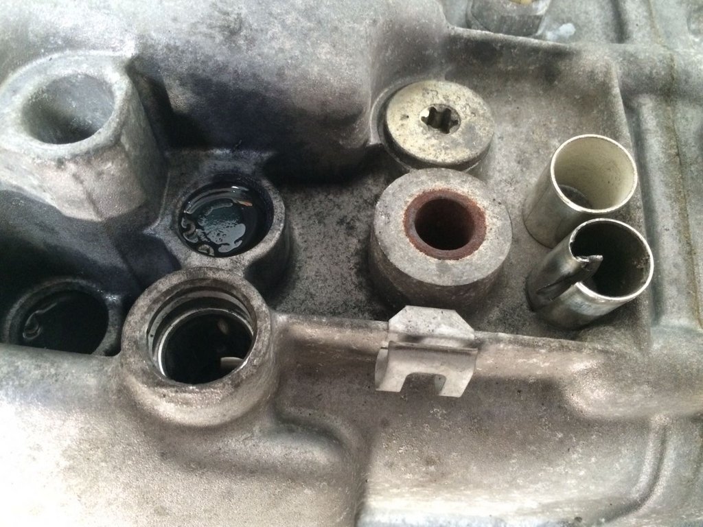

    Lo de la caja efectivamente son los muelles. Tienes que bajar la caja y cambiar estos muelles/ pines metalicos
    En esta foto a la derecha puedes ver el antiguo y el nuevo cilindro metalico

    Gracias @OnlyZ3, los casquillos que se ven en la ultima foto (el nuevo y el roto) entiendo que van en el alojamiento cilindrico en el que tambien va alojado el muelle. Buceando por las profundidades del foro, he visto que hay tres juegos ,para 5ª, 1ª y holgura vertical, aparte de otro juego para solucionar holgura de palanca de cambio en si. Perfecto, las prioridades para este 2023 son quitar fugas de aceite, que me incomodan un "guevo" y esta holgura de la que hablamos... Aunque para el dueño del Z (mi hijo) su prioridad es el cambio del silencioso....:LOL:
