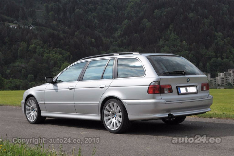

    Hola,
    El dia de hoy le calce unas ruedas en 19 style 132, me gustaron mucho como se ve en apariencia, ademas que son mas anchos atras que adelante; pero me asalta una duda, que cauchos le puedo instalar? 255/40 atras? 235/40 adelante? Pegaran con la carroceria?
    Cuales me recomiendan?
    Cuales seria la medida ideal para adelante y atras?

    A mí me gustan.dependerá del ancho de las llantas.si las delanteras son de 8" una 225 mínimo y si las traseras son de 10" mínimo 255.saludos

    Son 9. adelante, y 10 atras, que altura podria ser el caucho? 45 o 40?

    Tengo un amigo que lleva 265/30/19 detrás y 245/35/19 delante pero las suyas son 8,5 delante.hay unas tablas de equivalencia,en el coche,en la puerta del conductor te dice que llanta y que perfil puedes llevar.si no,en internet miras la tabla,pones la original del coche y te da las opciones que podrías llevar.

    Yo llevo 9 con 235 35 y 10 con 245 35. El problema es el índice de carga que no es equivalente

    Son OEM?
    Si lo fueran estarían muy pegadas a los amortiguadores
    245 delante 275 atrás prepárate para el aumento del consumo.
    Yo tenía mi 528 con 225 y 255 y me sacaba 8.5 cuando le puse 245 y 275 subió a 10l en carretera. Me duraron 200km las llantas. Vamos, ida y vuelta de Málaga

    Las grandes de la foto que has puesto son de 18 (19 pulgadas es excesivo)
    Unas buenas de 18 para e39 son las styling 118 (vas a tener que adaptar el buje en prácticamente todas) las tienes en ancho único ideal para usar 235 en las 4 y tienen muy poco et con lo que quedan fuera
