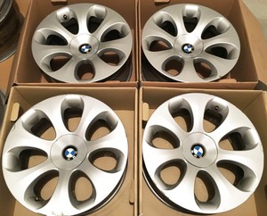

    No sé si es lo que buscas:
    81/2JX 19 ET:14
    9JX19 ET:18
    Esto lo e sacado del real oem, son de mis llantas, son el modelo elipsoide de 121, vistas físicamente dan sensación como que la llanta está para adentro, no sé si me explico
    Última edición: 21 Jun 2016
  9. BMWsg
    BMWsg Forista
    3 Oct 2015
    1.572
    1.751
    Eso mismo es !! Muchas gracias !!
    Las tuyas son estas ¿no?
    Las mías también quedan un poco hacia dentro. A las traseras les puse unos separadores de 16mm para probar, y quedan más a ras de aleta, pero si cambio las llantas quiero quitarlos, compensándolo con un ET más pequeño, por eso ando dándole vueltas, jajaja.
    Muchas gracias de nuevo !!

    Si, las mías son esas, no quedan al ras de la aleta, pero queda poco, en la parte del bajo de puerta, sobresalen un poco, si quieres que te mande fotos me dices

    Las m6 son
    81/2Jx19 ET12
    91/2Jx19 ET17
    Espero te sea útil!
