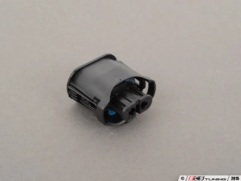

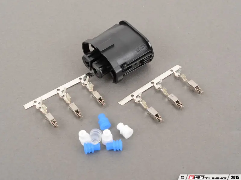

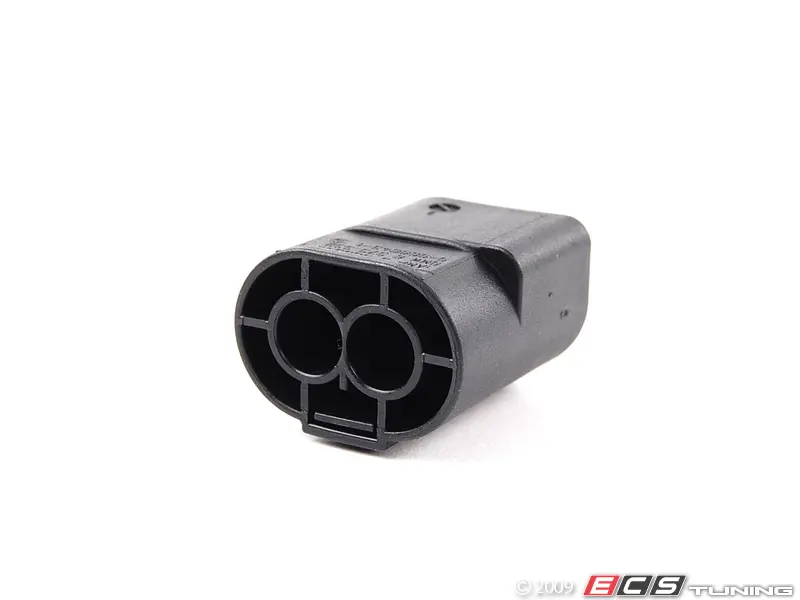

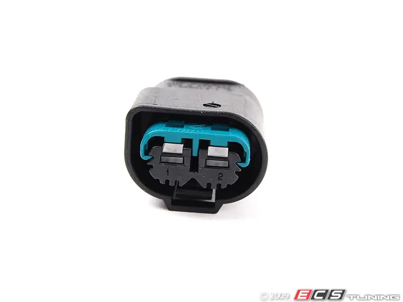

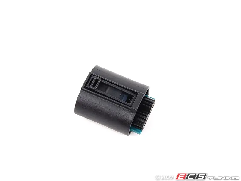

    Entonces pensé en buscar un conector original para ponerlo sin cables, y dejar así todo bien tapado y hermético. Pero no he sido capaz de encontrar la referencia.
    Lo he buscado en Realoem, pero no he tenido suerte. Hay uno que se le parece pero no es igual.
    Me refiero a este:
    https://www.realoem.com/bmw/enUS/showparts?id=AL71-EUR-03-1999-E46-BMW-320d&diagId=61_4720

    Ese conector es la ref. 61 13 2 360 041 y es el mismo de los faros de niebla.
    A bmwero2006 le gusta esto.

    Pues no sé si encajará. Ten en cuenta que la carcasa por fuera es distinta.
    Si te fijas, en la mía hay una pestaña que se engancha a un saliente del conector macho de la calefacción.
    Aquí se ve, aunque está desenfocado.
    Última edición: 10 Oct 2020
  15. BRANQUIAS-M3
    BRANQUIAS-M3 Forista Legendario Miembro del Club
    8 Ene 2004
    14.036
    3.229
    550iF10-330ie46
    No es igual no. Parece..aunque igual te sirve para taparlo.

    La referencia correcta es 61 13 8 373 332.
  17. bmwero2006
    bmwero2006 Forista
    15 Ago 2006
    3.365
    1.534
    Costa de la Luz
    E46 320d
    Es confuso. No sé si valdrá.
