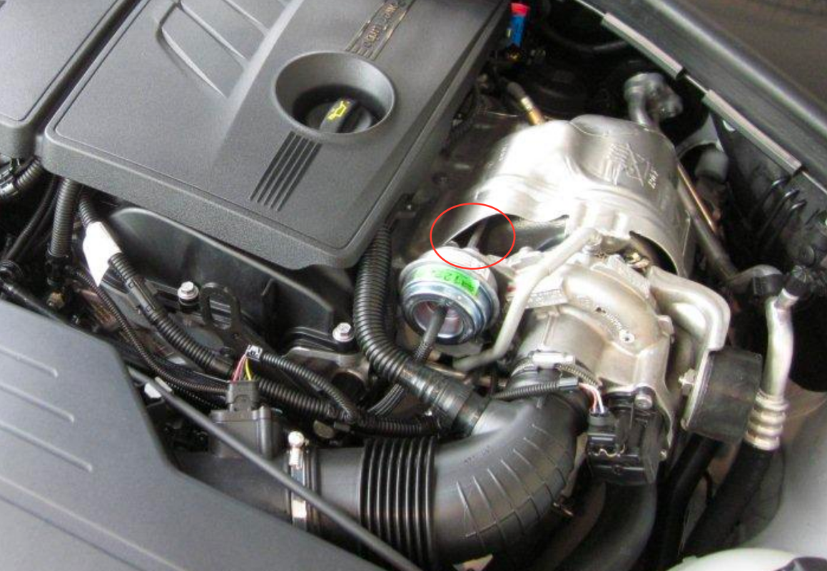

El que comentáis aquí, que en el minuto 0:40 del video lo identifico exactamente como en el mio. Yo creo que ese ruido es de una varilla que va en el turbo, os pongo una imagen.
Si con el motor en frio, para no quemarse, movéis esa varilla escuchareis el ruido que comentamos. Recuerdo un post en el que publicaban un video de un propietario que la había cambiado por otra que había preparado él, parece que es un problema de holguras que con el calor y la dilatación se mitigan. En el taller no dan solución a este problema.
