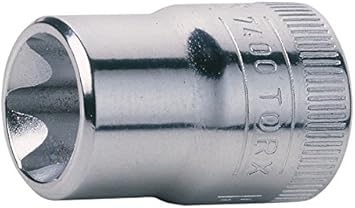

    Buenas! Ya que estoy metiéndole mano al coche.... (330cd e46)
    Cambiando colector escape, junta tapa balancines tal y cual... veo el mejor momento para sacar el motor de arranque, pero lo veo complicado meter ahí una cabeza y articulación con la carraca.
    Si no me equivoco lleva una llave de torx invertida, E12, y me resulta imposible meter la cabeza y tal.
    Algún truco? Alguna otra llave que me permita aflojar los tornillos?? He estado buscando y veo pocos bricos o manuales acerca de ello, e visto un vídeo de un gringo que se ve de primera, pero claro... nose que número de llave es, una acodada eso si
    Gracias y saludos!

    Hola, es un poco problemático, tienes que descolgar el cambio quitar el soporte, y te bajara un poco soportandolo con un gato o soporte fijador, y por arriba con las articulaciones de la carraca y prolongamientos largos lo sacaras, en cuanto a la llave no me acuerdo es cuestiuon de provar dos o tres llaves de torx, son dos tornillos y un encaje de fijacion que lleva en el bloque, Saludos y suerte.:popcorn:

    Creo recordar que es de 14 la llave y con una carraca articulada de 3/8 se hace.

    No tienes que soltar la caja para nada.
    La llave te confirmo que es Torx E12
    https://www.pelicanparts.com/BMW/te..._Starter/13-ENGINE-Replacing_Your_Starter.htm

    yo lo quite por la parte de abajo en un elevador sin descolgar la caja ni nada, eso si cuesta lo suyo

    Empleaste carraca articulada o alguna plana de torx hembra????

    @Eduma pues al final he agenciado una llave de 10, pero de 12 caras mixta, a un lado abierta y al otro carraca, y de primera!!!!
    Ahora mismo me acaban de traer una carraca con la cabeza giratoria, que imagino que emplearé a la hora de apretar.
    Gracias a todos por las respuestas y la ayuda prestada!

    Entonces, con una plana torx se tiene que hacer bien.

    Si, desde luego! Con la plana de torx se haría de maravilla, al igual que con la mixta de 12 puntas, en caso de no tener carraca articulada como era mi caso, te puede salvar el culo en este caso
