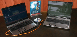

    Quiero compiar cosas pesadas de un portátil a otro, pero los pendrive y discos duros que tengo no me alcanzan, o estaría mucho tiempo, para mover los archivos de un portátil al otro.
    Qué pasa si conecto los dos portátiles mediante el cable usb ? Se me acaba de ocurrir , y antes de meter el cable quiero calmar la ansiedad de saber qué pasará :floor:
    En uno tengo Windows 7 y en el otro tengo windows XP ( el mejor SO del mundo ) :headphone:
    Algo así sería la idea.

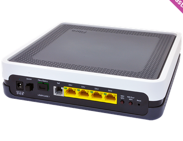

    Ahora se me está ocurriendo otra cosa. El router con la fibra lo tengo en la sala. Incómodo para conectarle los dos portátiles. (vagancia más que nada)
    Tengo este mismo router que ya no se usa. Jazztel me puso el suyo. Si lo alimento, y le conecto los dos portátiles ahí, funcionaría igual, o necesita tener la fibra conectada y todo el internet ?

    Funcionará, aunque sin red. Tienes que habilitar la carpeta que quieras compartir (puedes compartir el disco duro entero) y desde el otro ordenador, conectarte a la IP del primero. Existen tutoriales en internet para compartir archivos en red. Es más, CREO que hace tiempo subí yo uno por aquí. Ya ni me acuerdo. :LOL:
