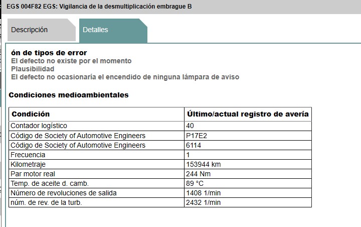

    Al meterle el ISTA, ahora solo aparece un código de fallo, los demás han desaparecido (posiblemente causador por los solenoides):

    Actualizo el hilo,
    Tras cambiar los solenoides, sigo teniendo los fallos en tercera, la parte "buena" es que el resto de marchas van mucho mejor.
    He estado guardando los registros, y veo que las temperaturas oscilan de 94 hasta 106 grados... definitivamente no es algo buena esa temperatura
    A ver si esta emana o la que viene pueden revisar el radiador de ATF, ya que puede que esté obstruido. Por cierto, aviso que si pasa anticongelante del radiador a través del radiador de ATF, que alguna vez he visto esa pregunta.
    En caso de no ser eso, a principios de verano voy a cambiar el cuerpo de válvulas que estoy reconstruyendo (pertenece a un 335i pero es el mismo modelo de caja de cambios), que he visto que hay una válvula que tambien puede fallar o estar obstruida. https://www.transmissiondigest.com/vacuum-testing-zf6hp21-28-34-gen-2/ esta a la izquierda, se llama cluth B control PR valve .
    Si no es nada de eso... Será cosa de que el embrague está destrozado, esperemos que no sea eso... :facepalm:
