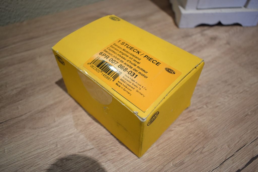

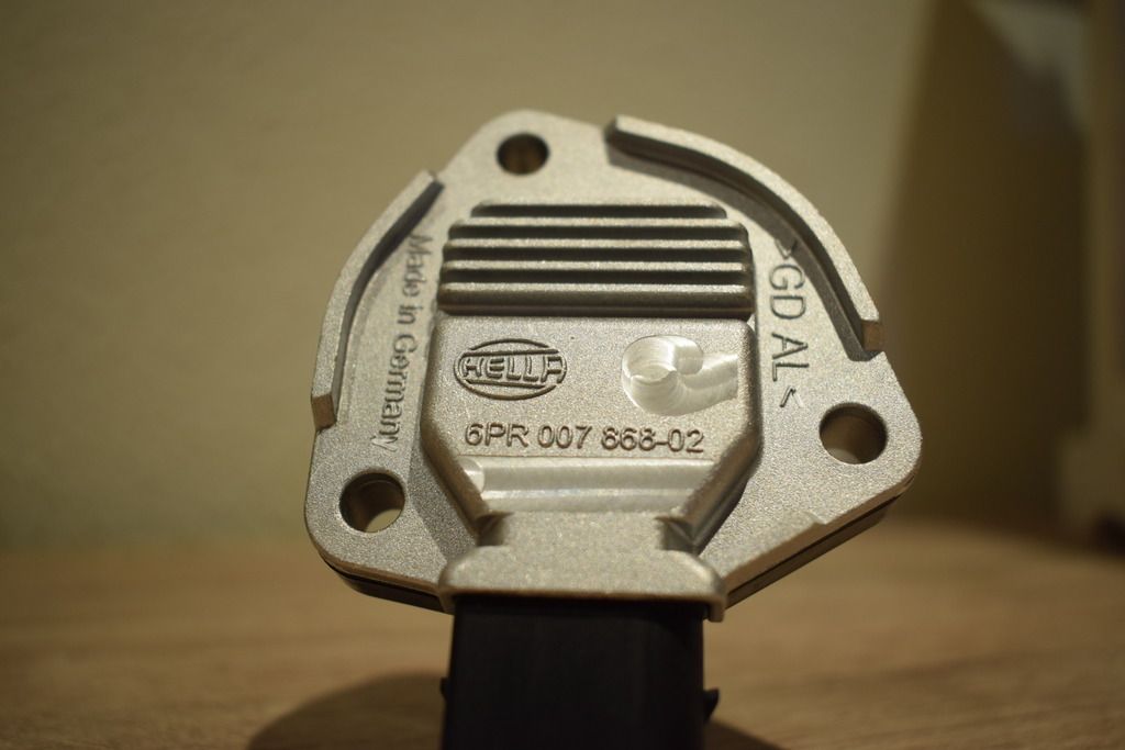

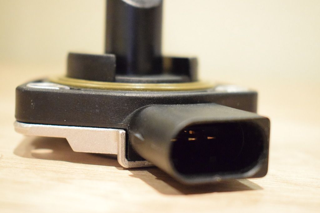

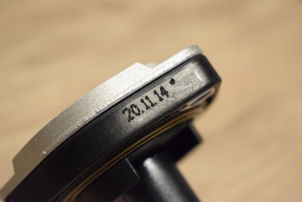

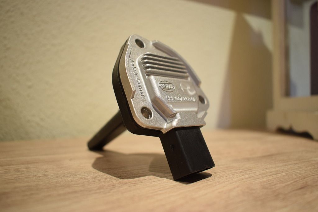

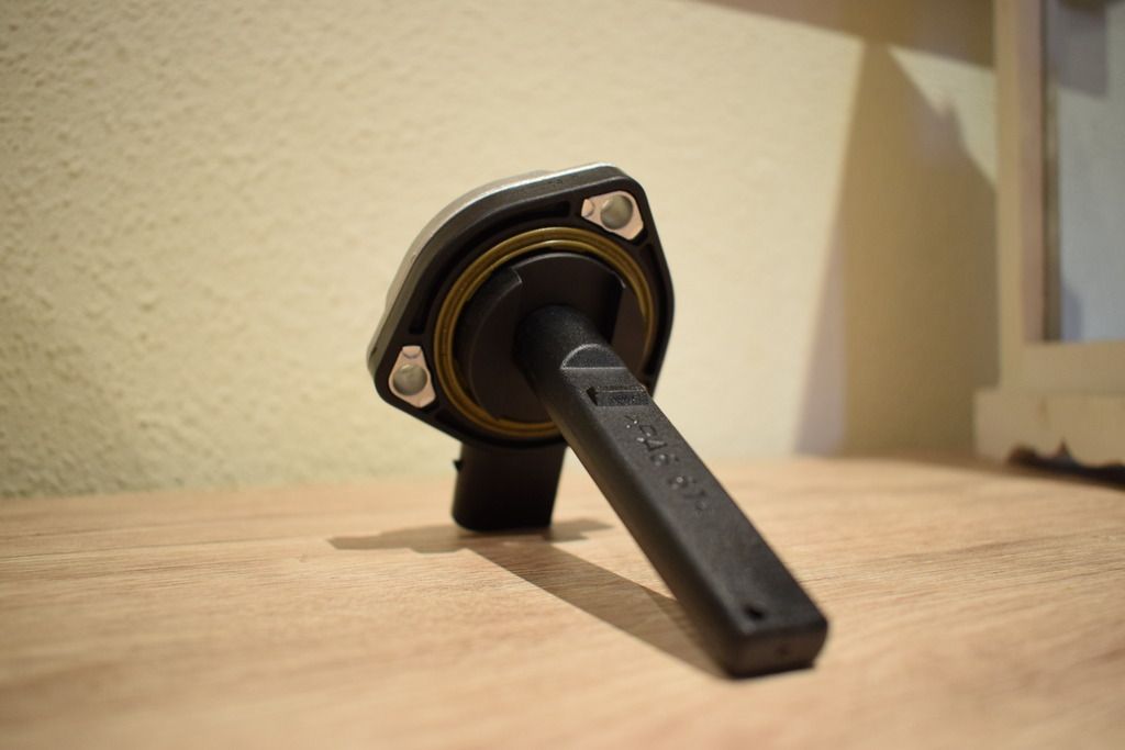

Vendo Sensor de Nivel de aceite HELLA. Se trata del sensor original que monta BMW en gran cantidad de motores. La mayoría de los sensores de otros fabricantes suelen terminar fallando de forma prematura.
Está completamente nuevo. No se ha llegado a montar
referencia: 6PR 007 868-02
ref. equiv: 6PR 007 868-031

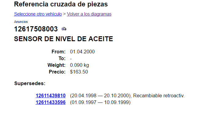

referencias BMW:
12 61 7 508 003
12 61 1 439 810
12 61 1 433 596
Válido para:

Hola. Tengo un M5 E39, hace medio año me daba fallo de nivel de aceite (cuando realmente estaba bien) aunque la temperatura del aceite la marcaba correctamente. Cambié el sensor y dejó de dar la tabarra con el aceite bajo, pero no marca la temperatura de aceite (lo compré por eBay).
La referencia de mi sensor original es 6PR 00786800 y tiene otra referencia 1 433 596. ¿Sabes si tu sensor funcionaría en mi coche bien (que mida temperatura y avise sólo si el aceite está bajo)?

Buenas !
RealOem marca esta pieza como un "Sensor de Nivel" y como en mi cuadro no se muestran las lecturas de temperaturas de aceite daba por hecho que sólo medía el nivel.
Sin embargo, después de investigar un poco sí que he visto que el S62 (m5 e39) no tiene un sensor adicional para medir la temperatura del aceite y es este mismo el que realiza ambas funciones. Por supuesto, la referencia de la pieza es equivalente a la que me has mostrado.
Respecto a la referencia de HELLA, las últimas 3 cifras varían dependiendo de la fecha de producción si no me equivoco.
Lo importante son los primeros 9 dígitos: 6PR 007 868
En principio, la gente sí ha solucionado los problemas de temp. de aceite sustituyéndolo por uno nuevo. Al parecer, tenían picos de unos 150ºC. Te dejo info específica en estos hilos del foro "m5board":

Efectivamente, lo que dicen en esos foros es lo que me pasaba a mí y lo leí ahí, por eso pedí que me cambiaran el sensor en el cambio de aceite. Lo compre nuevo y o bien no es compatible o es que está defectuoso. Pero es que me gusta que en el coche todo funcione bien y me fastidia que no marque la temperatura del aceite, así que me interesa tu sensor. La faena es que tendré que cambiar de nuevo el aceite!

Hombre...es igual que cuando falla la medición del nivel también. Sabiendo que es el sensor y confirmando con la varilla de forma regular que llevas suficiente aceite no tiene por qué pasar nada. Pero yo tampoco podría estar siempre así, viendo todos los días el testigo encendido en el cuadro. Prefiero arreglarlo y despreocuparme.
