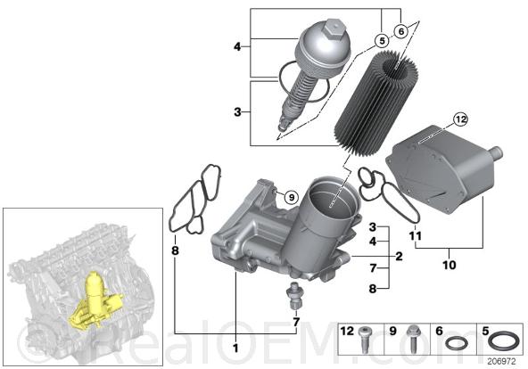

Mi pregunta es para saber donde está ubicado el sensor de temperatura aceite en el motor M57.
¿Porque?
Bueno pues trasteando por el menú oculto,en la opción oeltemp,me marca -45º:bash:,entonces pienso..puede ser la avería del sensor,pero no lo encuentro o no lleva.
¿Alguien tiene la respuesta?:xray::xray:
LOCUM
El de temperatura de aceite la verdad que ni idea, pero el de presión de aceite es el 7 de esta imagen
t0ny
La pieza nº 9 (ref 12 61 7 508 003) es el sensor de nivel y en "teoría" sensor de temperatura también (al menos en el M5).

Pues según el manual de taller del motor m57, la sonda de nivel de aceite es un captador térmico e indica al calculador de gestión de motor que comanda el encendido del testigo de alerta (led rojo y amarillo de presión y nivel) del cuadro de instrumentos en caso de nivel insuficiente.
Mide igualmente la temperatura del aceite que juntamente con la información de nivel es utilizada para determinar la frecuencia de las revisiones.
Espero que aclare algo el tema o a lo mejor se complica....

Por lo que veo la referencia de la pieza es común para casi todos los bmw's tanto diesel como gasolina así que en teoría todos deberían marcar la temperatura.
A mi de da de que esa pieza debe estropearse con facilidad pero si sólo influye para calcular el cambio de aceite pues no le voy a dar importancia.
Interesante el manual de taller ese que comentas, cuál es?.
