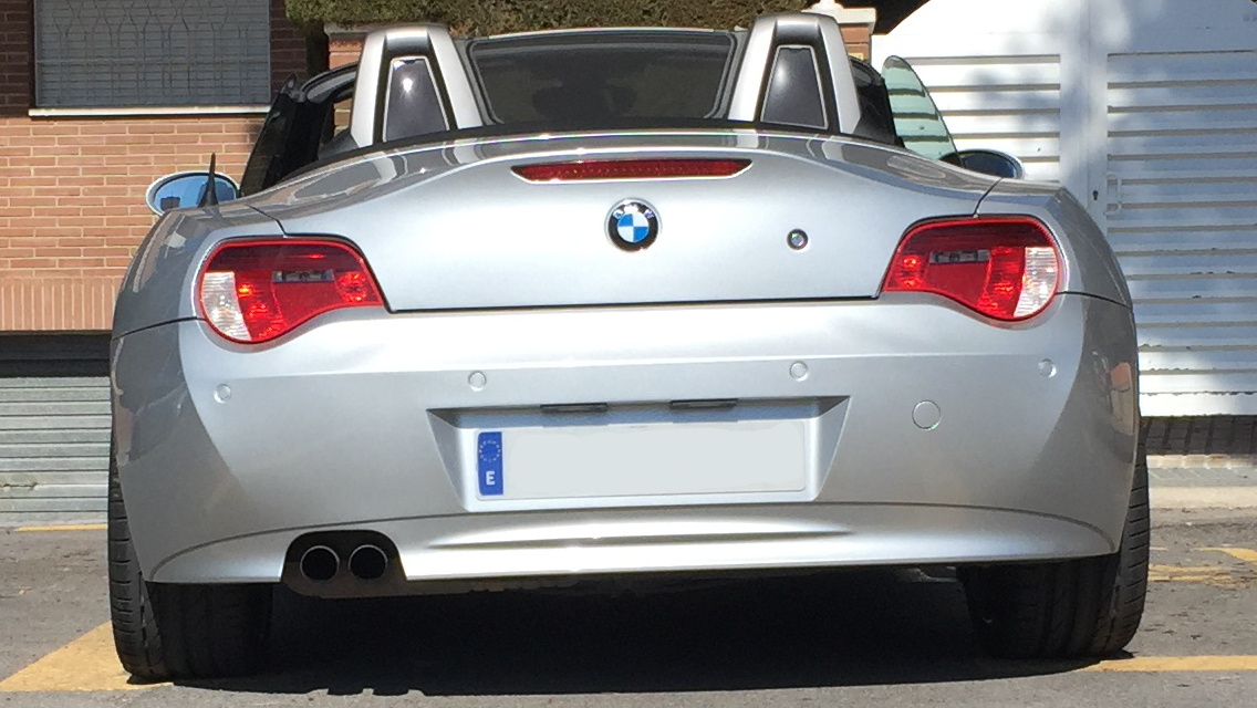

    Quiero meterle separadores al Z, no se si sólo atrás o también delante... ¿alguien que los lleve?
    Actualmente llevo el coche así
    ¿Qué me recomendais? 20? solo atras? delante también?

    Yo no le metía nada, esta perfecto. Como mucho lo bajaba algo.

    Sí, también está previsto...separadores traseros de 20mm y bajada

    Yo llevo detras solo y queda bastante bien, la medida no la recuerdo, los compre en norauto de parquesur

    Está chulísimo, pero efectivamente estoy contigo. Está pidiendo a gritos separadores. En esa foto no se aprecia bien, pero si pones atrás y lo dejas a ras d la aleta, delante tiene q estar igual... es lo suyo...
    De suspensión no lo veo mal. Puede q le quede bien bajarlo, pero na. Un pelín.

    Yo le he puesto de 20mm detrás y delante nada...y me gusta que haya esa diferencia entre la parte delantera y la trasera...y la verdad, en cuanto pueda, bajarlo un poco sería lo suyo... Un saludo

    Yo he puesto recientemente separadores, 20mm detrás y 15mm delante, junto con una B12.
    [​IMG]upload gifs
    Para mí es una mod muy recomendable.

    Yo llevo 30mm delante (60mm en total) y 25mm detrás (50mm tot)... visualmente queda mas bonito mas gordo detrás.. pero engordándolo mas delante que detrás mi coche va sobre railes y la trasera es ligeramente mas viva (menos subviraje).
    Lo negativo es que al circular todas las piedrecillas y porquería de las carreteras saldrán escupidas directamente a las taloneras y puertas.. si te gusta tener un coche limpio, tenlo en cuenta. xD

    La medida de los separadores debería depender del et de la llanta.. no vale preguntar y que cada uno te diga...

    Si no me equivoco, tal como me dijo @Javizquierdo , con 20mm valdría para cualquier llanta OEM

    No toda llanta OEM es igual...

    De entrada me parece un poco "ilógico" poner más separación delante que detrás, pero lo que realmente me extraña es que no te toque. Tenía entendido que delante el límite era et30, como muchísimo et27, y si le has puesto 30mm con llanta OEM te has ido a et17... :nose:
    Tras mucho mirar, yo llegué a la conclusión que los separadores adecuados con llanta OEM son 15mm delante y 20mm detrás.

    Cierto, pero menos las del M (224) creo que son todas et 47-50, al menos en 18".

    El rango que juegan las OEM de Z4 son para llevar 20mm más me parece de locura y menos se va a quedar corto.
