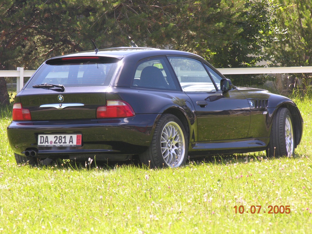

    Mira. Mi coche recien llegado de Alemania, sin separadores, con llantas 17" estilo 42 comp:
    Aqui con separadores:
    A Fanucci y HATTORI_ENZO les gusta esto.

    El señor govi es un listo pues manda fotos en apoyo...
    un coche con la rueda muy al ras y con la suspensión de serie no queda tan bonito como uno pueda creer... no digo que quede mejor sin separadores pero...

    El señor govi no tiene fotos que no sean en apoyo, ya que suele andar ligerito... No como el
    Señor Miguel que solo tiene fotos en campas con caballos...
    y los señores del foro tendrán que contentarse con las fotos en apoyo...
