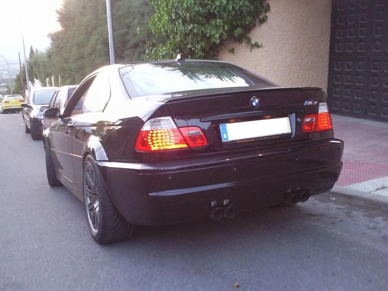

Para que te hagas una idea con 275 y separador de 1,6:

ChristianMCG;7933668 dijo:
Christian, yo tb llevo una 275 pero con 1 cm solamente...no te roza?? sobretodo cuando llevas gente...es que habia pensado en ponerle un pelin mas, pero viendo lo tuyo parece que tiene que rozar, no?
ChristianMCG
M3 - E46
19 May 2008
2.555
203
Hola,
de momento no me ha rozado nunca, pero probablemente cuando lo baje de atrás lo hará y tendré que quitarlos, con eso queda completamente al ras. Por otro lado pienso que como han comentado algunos compañeros dependerá de la goma y al bajar con más caída quizás no roze. Ya diré algo cuando ponga los muelles traseros,
Un saludo.
No sé que tienen éstas fotos, o estos neumáticos, pero no aparenta 275 ni de palo....
Yo también llevo las Sessanta..
