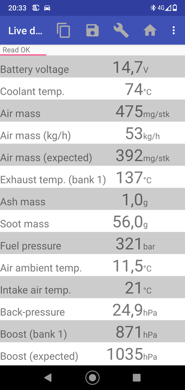

Seguimos en las mismas...Última regeneración hecha hace 100 km y ayer ya estaba pidiendo, con un 93% de bloqueo de FAP y haciendo cosas raras el actuador del acelerador en ralentí(lo suele hacer cuando queda una regeneración a medias)
Además el olor es bastante acusado...Ésto es cagada mía ya que no se me ocurrió otra cosa que cambiar mi FAP "viejo" por un aftermarket de kateurope, que ya comentaré en su día cómo me ha salido...pero vamos, me parece que el convertidor catalítico que trae es una patraña, porque el antiguo no olía absolutamente nada y este apesta desde el primer día.
Al tema de las regeneraciones, he hecho una captura de pantalla de BTOOL con los valores que me comentaba @Jlago.r1 y esto es lo que da, aparte de la presión diferencial alta (voy a ver si puedo soplar un poco el tubo y sacarlo para descartar posibles fisuras del tubo flexible) yo no veo nada muy fuera de bolos la verdad...Si que hay un poco de diferencia en los valores de presión del turbo y aire aspirado, pero no sé si son escandalosos...
Cómo lo véis? Me está empezando a dar por saco de verdad esto...Primer y último coche con FAP

La presión diferencial es muy alta y la masa de ceniza también, la presión de turbo es baja, te hace vacío, probablemente ya te haga freno el FAP, la presión que tienes a 24,9hpa debería ser 5-10hpa máximo y la presión de turbo, asegura que con contacto es la misma que la teórica 1035, si al arrancar baja a 871hpa es que no respira bien, admisión o escape tapado. ASEGURA QUE NO HAY FALLO DE CALENTADORES. Dile que el FAP es nuevo y asegura que los gramos de ceniza pasan de 56 a 0g, intenta una regeneración forzada y mira si la presión diferencial a ralentí baja de los 24,9hpa. Por otro lado parece que la EGR no tiene flujo suficiente, debería bajarte la aspiración a 392 y se queda en 475 pero no creo que este sea el problema que tienes en el FAP, sino más bien suciedad en la EGR o el enfriador de ésta.
No hay EGR, está anulada...
El fap es nuevo, tiene 1000km justos...
En la admisión lleva un filtro kn pero nada más en principio...
En cuanto a los calentadores, cuando lo compré cambié el módulo, desde eso, ningún fallo. Pero bueno, habrá que pensar en refrescarlos, aunque el coche arranca bien y tal, sin problema por ahí aparentemente.
El único fallo que me canta el BTool actualmente es el de las palomillas que están quitadas tambien, y me da el fallo desde que pusimos el coche a condiciones de serie(estaba chipeado).
Gracias por las ideas!!!

Y los termostatos??
Porque ahí veo 74° y deberia estar minimo a 88°.
Estaba el coche calentando. Llega a 92 sin problema. Incluso pisándole un poco y mientras que hace regeneración se llega a poner en 96-97 fácil.

Ojo que si está la Egr anulada te falta aire, a ralentí tendrías que tener 580mg de aspiración en el caudalimetro. Por eso pensaba que estaba la Egr medio abierta.

No me mancha el escape, no huele nada, regenera aproximadamente en carretera cada 400 km ó 500 km cuando acumula unos 55 gr de ceniza ( depende también mucho el ritmo al que vayas). La cifra va bajando una vez que se dan las condiciones de regeneración, hasta llegar a cero (20 minutos por carretera a más de 80 km/h, calentadores bien, termostatos bien para que el agua supere los 85 grados, depósito de combustible a más de 1/4 y no bajar de 80 km/h)
Yo me hice con un Carly y tb me hice Friki y estaba mirándolo a todas horas. Creo que es un error porque ves problemas donde no los hay. Ahora sólo lo miro puntualmente para saber que todo va bien y que las regeneraciones se hacen correctamente.
Con el antiguo la masa de ceniza iba siempre aumentando, con el nuevo normalmente va subiendo pero en ocasiones yendo por la carretera la cifra va bajando poco a poco ( sin que esté en regeneración) lo que supongo que se corresponderá a la regeneración continua que decía Héctor.
Yo imagino que las repros no le van demasiado bien a los FAP, aunque si las regeneraciones las realiza por diferencia de presión, tampoco deberían afectarle tanto. hará más regeneraciones cada menos tiempo pero el resultado debería ser similar.
Lo que sé por un amigo experto en FAP, es que el consumo de aceite es una de las razones para saturarlo. Igual que dice que no es nada recomendable añadirle aditivos de esos que minimizan la temperatura a la que se queman las cenizas (miso efecto que el aceite quemado)
Al forero @Jlago.r1 decirle que parece controlar mucho del tema, agradeceríamos que nos digas qué parámetros debemos comprobar y en qué rangos deben estar .
por otro lado decir que u antes de haberlo cambiado, me lo resetearon para decirle al coche que el filtro era nuevo y cuando lo cambié estaba en 8 gr de ceniza, a día de hoy sigue igual porque no lo he reseteado ¿debería hacerlo?
Muchas gracias
El otro día hizo una "buena" regeneración, pasando de 53 a 6-7 de ceniza despues de 120km de la última.
Que pasa, que al estar nuevo el Fap la diferencia sigue siendo mucha y sigue ticado el "regeneration requested" ya que no me dio tiempo por trayecto a que bajase más de esta cifra.
Es un mosqueazo todo esto del Fap, me tiene frito...
Una duda, @Jlago.r1 , hoy voy a mirar el tema de la Egr con Btool.
La Egr está sin enfriador y con kit de egr, pero si que mantiene el manguito de depresión que viene del colector.
Le tendría que anular ese manguito?
Que le tengo que decir a Btool? 0 o 100%?
Gracias!
deirvy
4 Ene 2010
2.395
Btool no deja ponerla al 1 (100%), al menos a mi no me deja cerrarla a más de 0.7.
En mi caso egr electrónica.
hector8
25 Nov 2009
5.984
Pero tendría que quedar abierta no? osea al 0% ya que no existe esa válvula...No lo sé, estoy un poco perdido con eso.
davidr
21 Nov 2005
1.268
Pues si que está anulada...Estará bien anulada? Ahora me pones en la duda...
Caudalímetro cambiado de hace poco porque daba un valor incorrecto de temperatura ambiente.
Si tienes la egr anulada… por ahí te vendrán los problemas de Fap…
