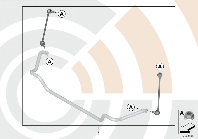

    Estoy pensando en cambiar los silentblock de la estabilizadora y las tirantes o bieletas delanteras, es algo que he hecho en 2 coches, con buenos resultados.
    Pero me ha surgido una duda , poner los silentblock de dureza 80 ShA y de poliuretano, hasta ahora siempre le había puesto tipo OEM.
    ¿Alguien lleva o ha probado esta dureza en concreto ?
    Saludos y gracias

    Los silentblocks de las estabilizadoras, los estas suponiendo rigidos y que la barra solo trabaja a torsion
    Error
    Los silentblocks ceden y soportan esfuerzos longitudinales, por lo que al ponerlos mas duros, haces que solo puedan trabajar a torsion, y que parte de ese esfuerzo no se disipe en deformacion plastica del silentblock, sino en torsion de la barra.
    Lo que comentas de linea recta es cierto, pero piensa que el reparto de pesos no es perfecto ni la frenada es la misma en las 4 ruedas.
    Ademas la geometria de la auspension afecta, ya que por ejemplo tanto el caster como el eje de pivote, te cambiaran la geometria de la direccion haciendo que las ruedas te tiren, y una estabilizadora mas durs limitara este efecto.
    Todo esto que te comento es hilando muy fino. Espero no haber pasado nada por alto, la dinamica vehicular no es lo mio.

    Quiero empezar diciendo que ya dije que hablaba desde un punto de vista teórico, pues tampoco soy ingeniero mecánico ni tengo muchos conocimientos en esa materia.
    Efectivamente, ya supuse que los silentblocks pueden absorber ciertos impactos bruscos que un silent más rígido no podría. Aunque esto merecería una matización, voy a eludirla por ahora.
    No entiendo a qué te refieres exactamente con esfuerzos longitudinales de los silentblocks.
    Según tengo entendido, los silentblocks permiten el giro libre de la barra dentro de ellos. Por eso mismo se untan con lubricante en el interior de los mismos, no?
    Pueden presentar una cierta fricción, sí. Pero muy baja como para oponer una resistencia al movimiento de subida o bajada de ambas ruedas a la vez.
    Vamos, que prácticamente actúan como bisagras. Muy fuertes, pero bisagras al fin y al cabo.
    Hasta donde yo sé, los silentblocks cumplen estas dos funciones:
    -Mantener la barra en su posición. Obvio, para que no se caiga.
    -Soportar el empuje o la tensión cuando la barra está sometida a torsión.
    Poniendo un ejemplo de esto último:
    Digamos que la rueda derecha está más elevada que la izquierda. En tal caso, el silent del lado derecho estaría recibiendo un empuje hacia arriba mientras que el izquierdo lo recibiría hacia abajo.
    Y no me refiero a una fuerza de giro, sino a un empuje lineal.
    Asimismo, el tirante del lado derecho está tirando del extremo de la barra hacia arriba, y el izquierdo está empujando del otro extremo hacia abajo.
    Y la misma fuerza que se ejerce en un tirante en un sentido, se ejerce en el otro tirante en igual medida y sentido contrario.
    La única deformación que yo veo que puede acusar un silentblock de goma (deformación elástica) sería debido a esas fuerzas (hacia arriba o abajo) debidas al estado de torsión de la barra.
    Siendo un poco más pulcro, e hilando más fino, esas fuerzas se aplican cada una en un silentblock, y la dirección de cada una es perpendicular al plano que contiene al eje de la barra y al punto geométrico situado exactamente a medio camino entre entre los extremos de la barra por donde se une a los tirantes.
    Entiendo que la última descripción puede ser un poco ardua de entener para alguien que no tenga buena capacidad de abstracción espacial o cierta formación en dibujo técnico.
    Perdón si suena un poco pedante, no es mi intención. Pero es que no se me ocurre otra forma de describirlo sin perder precisión en lo que quiero expresar.
    Esto es más complicado de explicar con palabras que mostrarlo en un gráfico.

    Se entiende lo que quieres expresar, y el fallo de concepcion es de base.
    La rueda no sube y baja en un solo eje.
    Los baches o el balanceo de la carroceria tienen componentes en el eje del sentido de marcha plano xy, no solo en el normal a la superficie plano z.
    Ademas
    Tu piensa que al tirar de la barra, necesitas que haya fuerza igual y de sentido opuesto que evite que la barra suba con el tirante.
    Si la barra no estuviera unida de manera cuasi inelastica al silentblock via el soporte en u, simplemente se levantaria.
    Entonces el silentblock fuerza a la barra a no poder subir, dejandole solo movilidad en la torsion. Como la fuerza tiene un pequeño offset, se tiene que descomponer en dos. Una la que absorve el silentblock y otra la que se aplica para tener un momento de giro.
    Para ilustrar, que supongo harias cou o bachiller de ciencias. Seguro que te pusieron algun ejercicio asi.
    Para que el pendulo no se mueva libremente en el eje x, donde esta anclado tiene que soportar una fuerza contraria a la ejercida por el pendulo.
    En la estabilizadora es lo mismo, es como un muelle gigante con su cte su longitud y unos esfuerzos.
    Por el otro lado, llegara esa misma fuerza, menos la perdida debida a la torsion de la barra a lo largo de la distancia de la barra ( piensa en esto como en un campo magnetico cuanto mas te alejas, mas se pierde por el camino).
