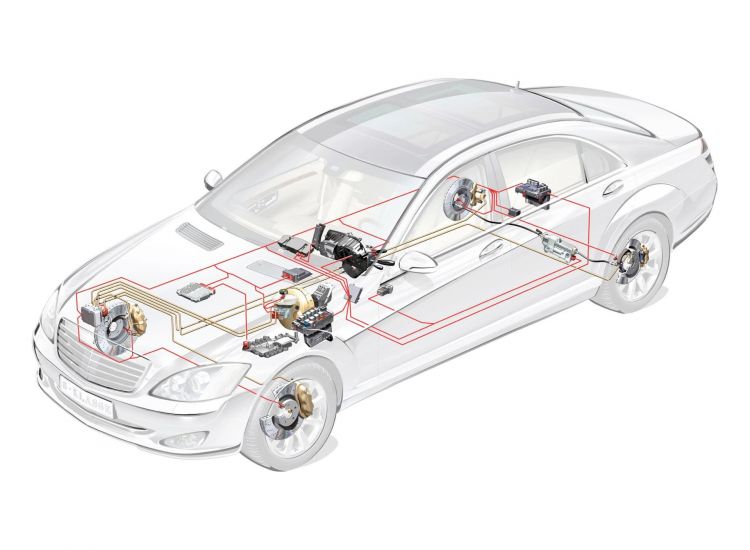

Circuito de frenos: elementos y configuraciones
Dejamos ya a un lado esos aspectos más opacos de curvas de frenado y adherencias, y vamos a lo práctico, a lo que puedes ver con tus ojos. El circuito de frenos de un coche lo podemos dividir en tres partes bien diferenciados: órganos generadores de presión, las conducciones y los elementos de frenado. De esta forma, cuando se pisa el pedal de freno aumenta la presión del líquido hidráulico mediante una bomba, transmitiendo esa presión hasta el pistón de las pinzas por medio de los diferentes conductos, las cuales hacen friccionar las pastillas contra el disco, generando calor y reduciendo la velocidad del vehículo.
Estas conducciones, conocidas como líneas de frenos, deben soportar la presión del líquido de su interior, por lo que generalmente son metálicas, o de una goma especial a base de neopreno y acero trenzado en las zonas donde se requiere una mayor movilidad y flexibilidad, caso de los latiguillos de freno.
Todos los coches disponen de un freno de socorro al emplear dos circuitos de frenos independientes (normalmente en cruz).
Entonces, ¿si una de esas conducciones se rompe nos quedamos sin frenos? La respuesta es un NO, nos quedamos con mucha menos capacidad de frenado, pero no nos quedamos sin frenos. Si recuerdas, decíamos que la normativa obligaba a disponer de un freno de servicio y de un freno de socorro. Así, en los turismos los fabricantes recurren al llamado circuito en X, que consiste en disponer básicamente de dos circuitos de freno independientes: uno para la rueda delantera izquierda y trasera derecha, y otro para los restantes. Existen otras muchas posibilidades, como dos circuitos independientes totales, uno total y otro en el eje delantero… pero este el que mejor balance posee entre eficacia, coste y cumplimiento de normativa.

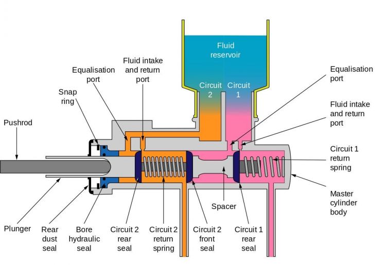

La bomba o bombín de freno es el encargado de aumentar la presión del líquido de frenos a partir de la fuerza ejercida por nosotros en el pedal y ayudado por el servofreno. Esta bomba, que suele tener el depósito de líquido incorporado sobre ella, se localiza en el vano motor, justo en la zona junto al conductor. Sin embargo, tiene una gran peculiaridad, y es que no es una bomba, sino dos, ya que como comentábamos antes, nuestro coche cuenta con dos circuitos de freno independientes. De esta forma, posee un ingenioso pistón doble y dos cámaras, para que en caso de pérdida de presión en una de ellas, la otra siga funcionando y alimentando al otro circuito.

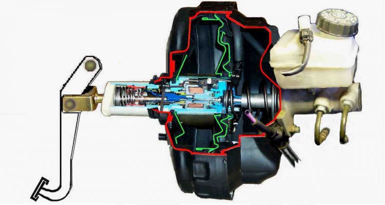

El servofreno es un elemento de forma circular, que se sitúa unido a la bomba de freno, junto al mamparo entre el vano motor y el habitáculo, cuya misión es aumentar la fuerza ejercida por nosotros en el pedal. Para ello dispone de una membrana que lo divide en dos cámaras, una de ellas en la que existe vacío, y otra en la que hay aire a presión atmosférica. Así, ese aire puede empujar la membrana y multiplicar la fuerza ejercida por el pedal de freno. Para obtener ese vacío se recurre a una bomba de vacío en los motores diésel o al colector de admisión en los gasolina, y es por ello que, cuando el motor está apagado, es necesario aplicar una gran fuerza sobre el pedel de freno para detener el coche.

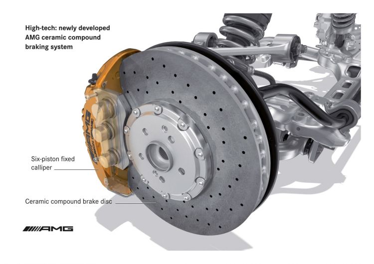

Existen dos grandes sistemas de frenado: los de disco y los de tambor. Los frenos de disco son los más utilizados actualmente en prácticamente todos los turismos y motocicletas, los cuales están compuestos por un disco que gira solidario al buje de la rueda. Este disco está generalmente fabricado de hierro fundido o aceros especiales, y puede ser macizo, ventilado o ventilado y perforado, en función del grado de refrigeración y fuerzas de frenada requeridas. El disco es abrazado por las pinza de freno, que por medio de la acción de uno o varios pistones accionados por la presión del líquido hidráulico, empuja las pastillas de freno contra él, generando el rozamiento suficiente para disminuir la velocidad.
En cuanto a los tipos de pinzas de freno, nos encontramos por un lado las deslizantes o flotantes de un pistón, y por otro lado, las fijas de dos, cuatro o seis pistones, que son muyo más eficaces. En la primera de ellas, una pastilla es empujada contra el disco por medio del único pistón que posee, de forma que la pinza desliza para hacer que la otra pastilla también entre en contacto. En cambio, en las pinzas flotantes actúan los pistones en ambas pastillas, de forma que la pinza no se mueve.

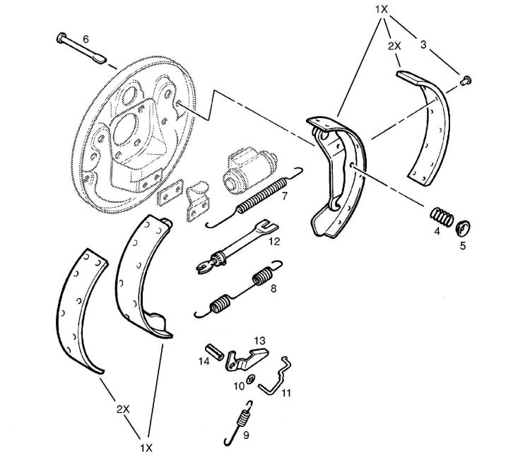

Aunque cada vez menos frecuente, aún es posible encontrar los frenos de tambor en el eje trasero de vehículos poco potentes. Están compuestos por el tambor, que también solidario al buje de la rueda, y en cuyo interior nos encontramos la pareja de zapatas concéntricas a él. Estas zapatas disponen de unos muelles de recuperación que son los encargados de mantenerlas separadas de la superficie del tambor, de forma que cuando se pisa el freno un actuador hidráulico vence la resistencia de esos muelles haciendo que las zapatas rocen contra la cara interior del tambor.
Los frenos de tambor poseen principalmente tres ventajas sobre los de disco: son más económicos, al estar cerrados no disminuyen su eficacia a consecuencias de la suciedad o cualquier otro agente externo, por lo que resultan realmente interesantes en conducción 4x4 pura, y por último, a igualdad de diámetro, proporcionan una mayor superficie de frenado. En cambio, los frenos de disco cuentan con una refrigeración muy superior, lo que posibilita llegar a mayores fuerzas de frenado y un uso más intensivo/deportivo, unido a una mayor rapidez de actuación y un mantenimiento más sencillo.
