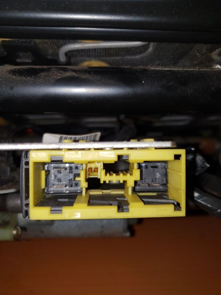

Lo que no entiendo es que hayan 8 cables....2 para el pirotécnico, 3 (?) para la esterilla calefactable, 1 positivo y 1 negativo para los asientos... me salen 7 cables...porque me imagino que el propio asiento tendrá su minicentralita para el control de los asientos, y con un positivo y negativo, sería suficiente...Este es el conector de unos asientos calefactados y eléctricos de un e46, y por lo que se ve, solo hay 6 conexiones....2 pirotécnico, 2 motores y 2 esterilla calefactable
Y este es el conector de mis asientos, eléctricos, pero no calefactados....
Y este es el conector que va a los asientos

Te he pasado todo lo que he encontrado de los esquemas por mail.
Los conectores de debajo de los asientos los denominan X275 para el conductor y X279 para el acompañante.
2 cables para el sensor de la hebilla del cinturón.
2 cables para el pretensor pirotécnico.
2 cables para alimentar los asientos eléctricos.
2 cables asientos calefactados.
Y en el del copiloto 2 cables para la esterilla.

Gracias amigo !!! Ahora sí que me cuadran los números... En el del acompañante, habrán 10 cables entonces.... A ver ahora si los asientos del M6 F06, tienen los mismos códigos de colores en los cables... Gracias de nuevo !!! :guiño::):):):)
