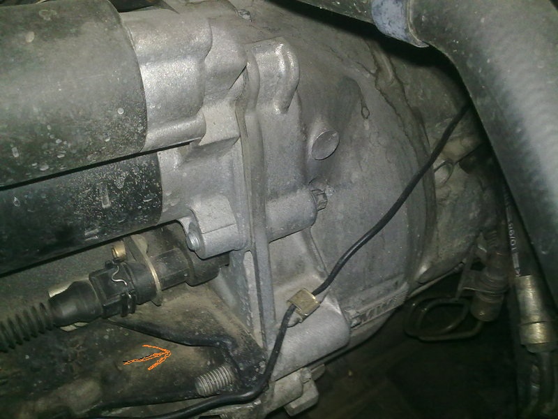

    Disculpa,pero no logro encontrar el famoso sitio para poder bloquear el motor, se puede ver desde ariba? Si es asi indicamelo porfa en la siguente foto ;
    Gracias de nuevo!!!!

    Haber si ahora lo ves:
    Donde está la flecha roja mete el dedo y lo tocarás.

    ya he localizado el pu.o agujero, muchas gracias por tu ayuda!!!!! saludos
