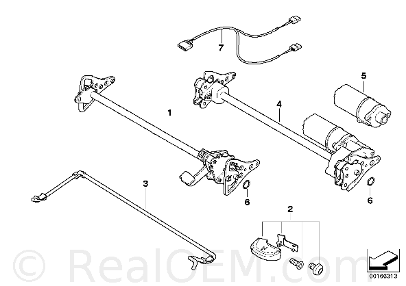

Pero si el motor se oye al accionar el botón de inclinación?
Es la pieza numero 4 no, para sacar asiento hayáis desconectar batería para no dar fallo de airbag, etc?
