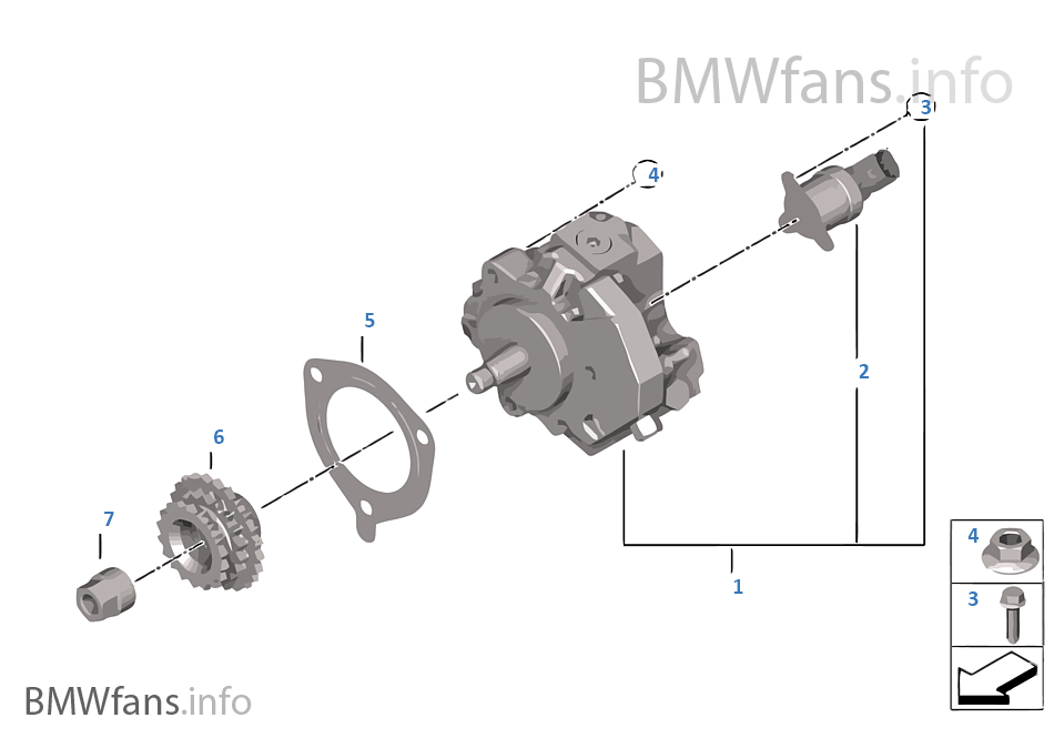

    High-pressure pump BMW 3' E46, 320d (M47N) — BMW parts catalog

  23. DRC compact
    DRC compact Forista Senior
    23 Feb 2005
    6.677
    1.892
    Cantabria
    DiagnosisCoding
    Puede ser el sensor "unidad de medicion" que va en la bomba, pero tambien el regulador de presion que va en el rail puede mostrar esos sintomas.En estos casos no es 100% seguro que sea uno u otro sensor. Yo apostaria por la unidad de medicion que va en la bomba, sustituiro es muy sencillo, son soltar 3 tornillos y el conector elecetrico y estaría fuera, pero para poder llegara él tienes que quitar el colector de admision.
    Nº 2 de la imagen.

  24. Galleguiño87
    Galleguiño87 En Practicas
    21 May 2014
    120
    51
    Galicia--(Lugo)
    Bmw 330d M
    Muchas gracias ,primero nos decantaremos a ver por el sensor de la bomba de alta que debe ser ese que señalas como N2 el esquema (el tema es que para saber si es eso o no hay que sustituir la pieza por una nueva) no se si habria forma de comprobar el funcionamiento de la que esta puesta pero bueno...va a ser lo de siempre cambiar y cambiar. y sino pues a ver si es el regulador del rail, asi que muchas gracias denuevo por que por lo menos ya se por donde tirar :)
