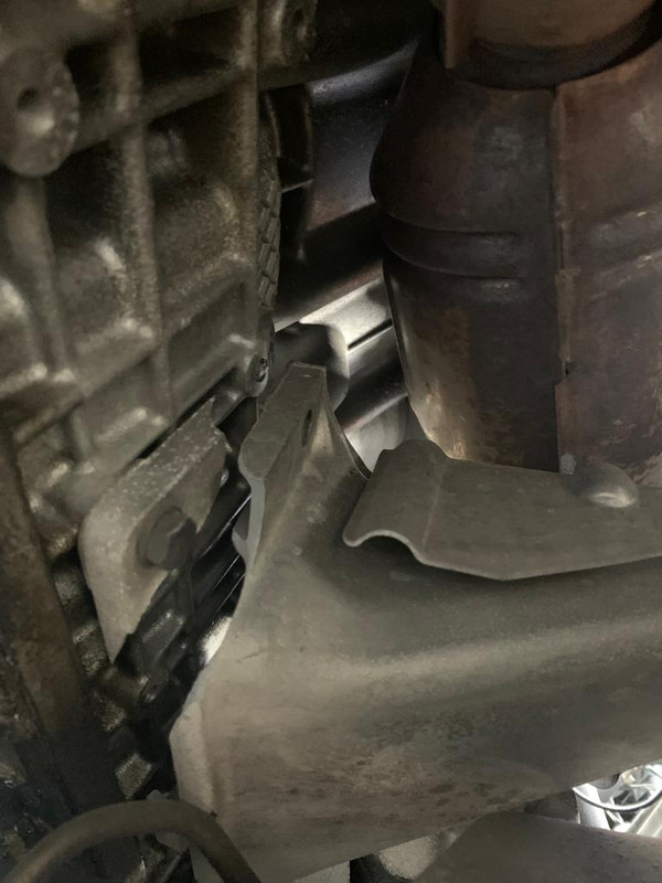

Buenas foro, pues hoy me he puesto a cambiar los tacos del motor (528i doble vanos M52). El lado izquierdo fue bien el reemplazo, le puse Lemforder. Pero al intentar sacar el derecho me he encontrado con esto:
Y nada, yo mis amigos flipando. Empezó a vibrar mas de la cuenta hace unos dias pero yo pensaba que eran solo los tacos.

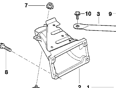

Estuve mirando en RealOem y el soporte es el mismo tanto para el 520i, 523i y 528i uno o dos vanos. Pero mire que soportes llevan los M54 (520i 170cv, 525i y 530i) y aparece como si fuera el mismo pero con un nervio por el medio y dos refuerzos a los lados. De echo el numero de serie es el mismo:
Mi duda es si servirán para mi 528i. Estuve mirando por el foro y solo encontré un post antiguo que decia que le habia pasado lo mismo.
