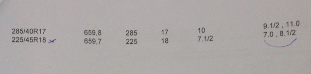

    Pues como puede ser de interés general lo subo aquí mismo
    Pego fotos tratando de que se vea lo mejor posible, por que las tres ultimas eran fotocopia de sus fotocopias.
    En mi caso trae 225-55-17 de 679,3 de diametro.
    Que son equivalentes a las tuyas y a su vez a todas las del listado
    La tuya es la primera de la pagina 2. diametro 677,7 245/45/18
    [​IMG][​IMG][​IMG][​IMG][​IMG][​IMG]
    Última edición: 28 Ene 2016
