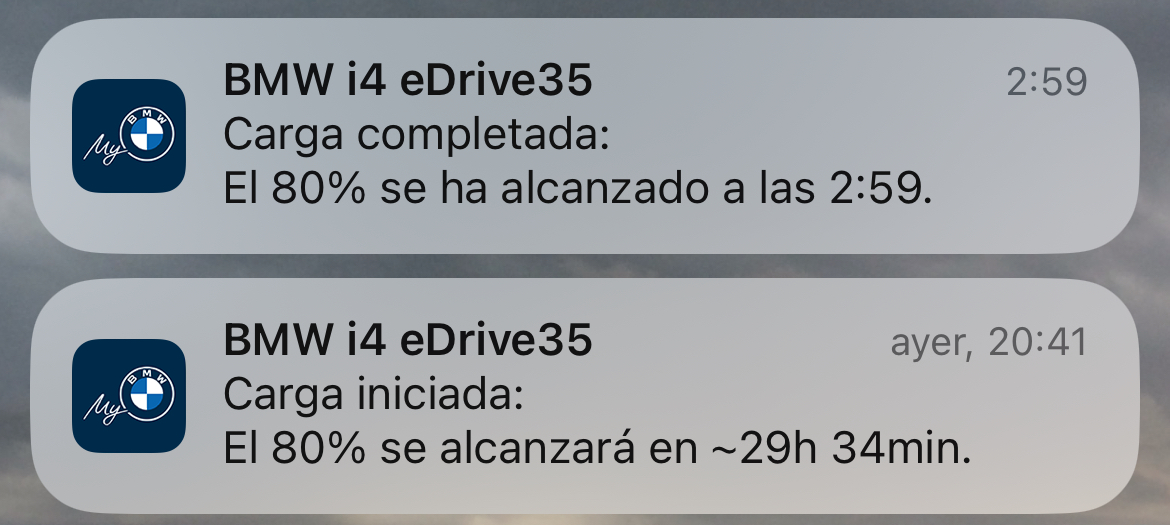

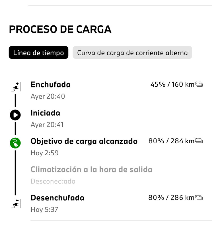

Yo no controlo mucho de eso xq siempre le pongo a cargar sobre las 22/23 y q cargue instantáneo.
Estaba pensando en eso, en si le pones q vas a salir para la cena del día siguiente o sin hora de salida??
Yo cuando le pongo a cargar, me dice q va a tardar 22 horas. Xq empieza la carga poco a poco hasta q llega a los 4,6. Q pasa? Q al final a las 2/3 d la mañana ha terminado.
Mira lo q me decía nada más ponerlo a cargar y luego cuando termino realmente.
No te deja poner cargar sin hora de salida, muy argh todo. Por huevos le tienes que poner cuándo te vas a marchar si quieres hacer una carga planificada.
