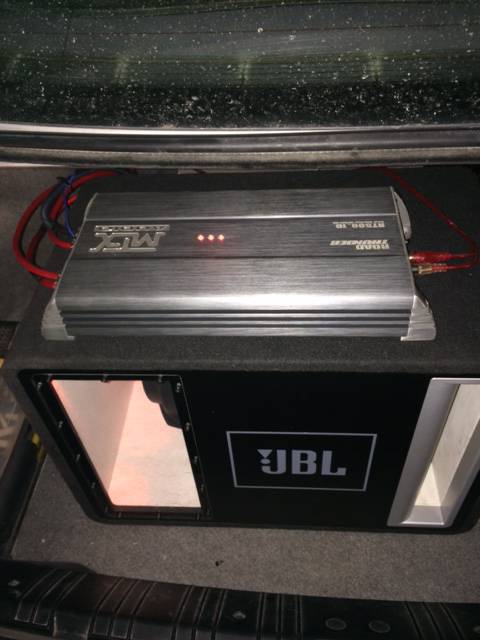

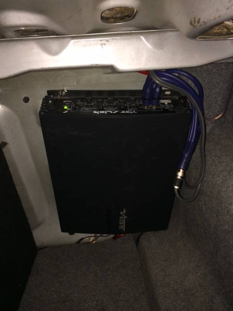

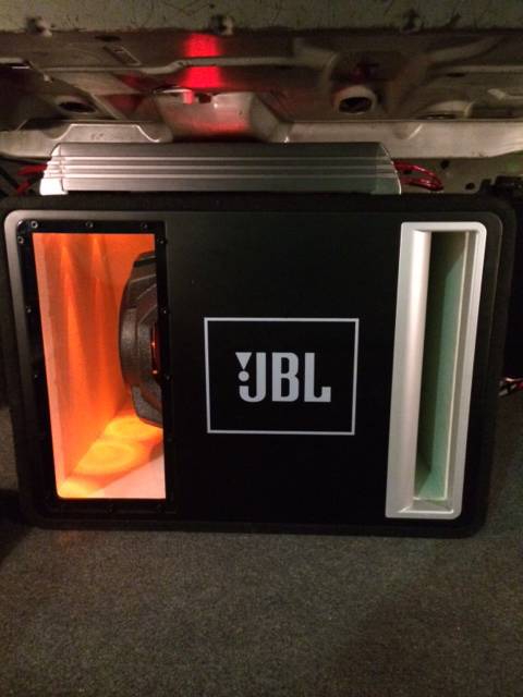

vamos a ver,llevas unos infinity de 180w para una radio que no da ni 25w por canal,eso no puede sonar bien en la vida,yo llevo un subwoofer jbl 1204 bp-300w rms con etapa mtx monocanal de 500w para el sub,mas 4 altavoces alpine spg 17-c2 de 60 rms con etapa vibe slick a1 de 4 canales y 75w rms por canal,y el sonido es bestial,el sub a mi mujer la despeina y eso que el maletero está insonorizado,si quieres buenos bajos mirate el sub jbl con un ampli que lo mueva si no olvidate de buen sonido.saludos
jaspuerta
para el cupé no se como será el maletero pero en mi coche un sub de menos de 300w rms ni lo notas,perdi dinero comprando un sub amplificado que solo daba 150 rms,ya te digo que en mi coche no se notaba nada,ahora con el que llevo si le doy caña me tiembla el pecho y mi mujer ni te cuento,no gano para la peluqueria,jajajajaja,pero te aseguro que el sonido cambia un monton,calidad pura.en mil anuncios hay muchos,hay lo compré yo por 80.la etapa me costo 229,pero los vale.
