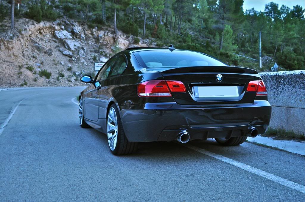

    Esta es la suspensión en cuestión para mi coche
    Montaje sencillo, no hay que modificar nada, quitar una y poner otra.
    Nada más montarla:
    Baje atope de detrás por que haciendo pruebas veía que no bajaba suficiente por lo que lo deje todo lo bajo posible y a partir de ahí actuaría, la delantera no la toque pues me quede sin tiempo y necesitaba el coche, a si que la monte y deje para regular otro día, iba muy descompensado....
    Finalmente tras echarle horas al tema del ajuste de altura, pruebas y pruebas subi de detrás casi 1cm y baje de delante otros 2 y este es el resultado:
    También puse 10mm de separador delante:
    Resultado general...
    Me faltó poner los tirantes cortos de la estabilizadora, pero no le veo mucho sentido... no creo que sean necesarios, no oigo ruidos y tampoco va mucho más bajo que antes de la parte delantera, me falta bajarlo un poco más de la parte delantera, pero eso será cuando arregle la entrada a la cochera...
    Antes de la roscada iba así:
    Sobre todo de la parte trasera iba muy alto... (para mi gusto)
    Y ahora vamos a lo más importante, el comportamiento...
    Nada más montarla la deje en la posición 4 de dureza tanto delante como detrás.
    Según me subi en el coche iba cagado, pensando que la había cagado y que el
    coche sería durísimo pues nada más sentarme en el asiento ya lo note más duro... arranque y di una pequeña vuelta muy despacio (no me fiaba de haber montado la suspensión yo mismo :elrisas:) y me sorprendió, pues no la notaba muy diferente de la bilstein, me asegure de que todo iba bien y empece a andar al mismo ritmo que con la bilstein (ritmo a velocidades legales), el coche se notaba cómodo, las bandas sonoras se notan igual, los pequeños baches se notan un pelin más (los típicos fallos del asfalto rizado) pero algo muy imperceptible, me sorprendió cuando pille el primer corte de asfalto, pues se noto muchísimo menos que con la b8 y ahí mi cara fue de :roto2: total, cuando eso pasó, mi sensación fue de... j*der he acertado, es comodisima a pesar de llevar el muelle más duro pero a la vez, esto será como una vmax, en las curvas va a ser una barca... aún asi era consciente de que llevaba la dureza prácticamente al mínimo... la suspensión en depende que situaciones es más comoda que la b8 con eibach, en baches brutos que antes pegaba el salpicadero un crujido, ahora eso no pasa, las pequeñas imperfecciones se notan un pelo más y los badenes, resaltos y demás pasándolos despacio se notan más, notas como el culo al caer se queda quieto, no se inmuta, no se hunde, pero no rebotas, según cae ahí se queda... Llega la hora de la verdad, me meto en la primera rotonda y en mi rostro aparece una sonrisa, pues había entrado fuerte y el coche no se doblaba nada, no se había ido nada, siguiente rotonda, un pocoas fuerte y la salida la hago más brusca, ya había ido un escalón por encima de con la bilstein, el coche no se canteaba en ningún momento, se doblaba menos y en el cambio de dirección a la salida no se movió en exceso, mucho menos que con la b8, que era un problema que tenía, mucho balanceo a la hora de cambiar pesos... después hice unos 10km de curvas y ya fue cuando pensé, si la suspensión aguanta km he acertado de pleno... faltaba compensar la altura, iba muy bajo de detrás y muy alto de delante, eso podía hacer que subvirara, pero no lo hacía en exceso, después de ajustar eso desapareció y el coche tenía el mismo comportamiento que con la b8, pero más predecible, mucho más directo y varios escalones por encima.
    Después de ir haciendo km fui subiendo la dureza progresivamente, ahora va a algo más de la mitad, sigue siendo increíblemente cómodo, se dobla menos a la entrada de las curvas y en los cambios de dirección bruscos, tarda mucho más en irse, avisa de una forma más suave, se corrige mejor una vez de a ido, es más fácil volver a la trayectoria, es mucho más radical y violento que antes, pero increíblemente, en empalmes de asfalto, tapas de alcantarillas metidas en asfalto, agujeros y demás es más comoda en la gran mayoría de casos que la b8, no me preguntéis por que, pero es así, después de endurecer hay que pasar muy despacio por guardias tumbados y badenes, pues ahí si que empieza a molestar al caer y puedes romper una llanta o algo... he notado más ruidos, de rodadura y de componentes, pues los silentblock no están muy aya, y al meter una suspensión más dura eso se acentúa....
    De momento no llevo muchos km, quiero probar a ponerla aún más dura para tener una mejor opinión, pero de momento estoy encantado, a ver si dura mucho sin romper y sin problemas...
    Espero que sirva a la gente de orientación, pues tengo una buena referencia con una suspensión más que probada y conocida (b8 con eibach), he probado vmax en un e46 y esto no tiene nada que ver... ofrece muchísimo por el precio que tiene... veremos lo que tarda en subir una vez este bien introducida y a cuanto sube su precio...

    Joer tío, lo pintas todo tan bien... Parece la cuadratura del círculo!!!
    Comportamiento impecable y encima, ganando confort en algunas circunstancias.... :sneaky:
    La verdad es que tiene todo una pinta estupenda (aunque, estéticamente, para mi gusto va un poquito bajo) ya me gustaría probarlo...
    Y, vaya, lo que me da mucha envidia es la capacidad de saber montarlo y tocarlo a tu gusto....

    Pues si, yo no me lo término de creer, sobre todo en juntas de asfalto, hay dos por las que paso siempre que cojo el coche, en las que tenía que reducir a menos de 80 para no salir volando y ahora las paso a 100 y no pega ese crujido... en badenes guardias tumbados y demás si qe hay que tener cuidado, más ahora que la llevo a la mitad de dureza y al caer ni se inmuta, pero en carretera y demás el coche es una alfombra, hay más vibraciones por culpa de asfalto mal extendido, pero en cambios de rasante, baches y demás es más cómodo que antes, no digo que en general sea más cómodo por que no lo es, pero algunos baches se los traga mejor que antes.
    Si quieres probarlo, bájate a la nacional del serie3 y esta a tu entera disposición :guiño:
    De altura, no va mucho más bajo que con los eibach, de delante muy poquito más bajo, de detrás si va bastante más bajo, pero también depende de las fotos...

    Cuando sea de Madrid para arriba quizas me acerque....biggrin
    Si, en estas fotos se ve mas "razonable"
